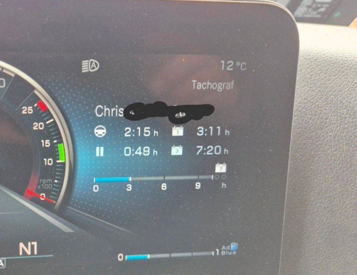

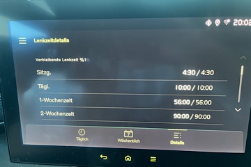

... sehe:
Arocs/Actros MP5 BJ 10/23
Die Bedienungsanleitung schweigt sich darüber aus.
Speziell der Balken unten würde mich interessieren.
Der unterste ist klar. AdBlue Füllstand. Mit geht es um die Tachografeninfos.
Danke für die Antworten.
Grüße Chris

Ich würde sagen:
Der blaue Balken zeigt Dir die bereits "verbrauchte" Wochenlenkzeit an. Symbol "Kalender mit 7 drin".
Darüber wird Dir die tägliche (Symbol "Kalender mit 1 drin") und wöchentliche (Symbol "Kalender mit 7 drin") Lenkzeit angezeigt.

Meine Interpretation kann natürlich falsch sein, aber:
Lenkzeit seit letzter Pause: 2h 15min
Verbrauchte Tageslenkzeit insgesamt: 3h 11min
Pausenzeit am aktuellen Tag (oder auch letzte Pause): 0h 48min
Schon verfahrene/noch verbleibende Tageslenkzeit (=blauber Balken)
Verbrauchte Wochenlenkzeit: 7h 20min
Die beiden Punkte hinter dem Balken mit der 7 darüber: Tageslenkzeiterhöhung auf 10h (2x pro Woche zulässig - wenn in dieser Woche schon genommen, wird der Punkt blau)

Aus lauter Verzweiflung Actrosen-BA(!) gelesen:
Lenkrad: Verstrichene Lenkzeit
Pausenzeichen: verstrichene Pausenzeit
Kalender 1: Tageslenkzeit
Kalender 7: Wochenlenkzeit
Balken: Tageslenkzeit
Punkte: Anzahl der Erhöhungen der Tageslenkzeit auf 10 h
Je nach Kontrollgerät lassen sich die Auswahl der dargestellten Werte durch Auswahl am Kontrollgerät selbst ändern. Anzeigen am Kontrollgerät sind maßgebend.

In der Beschreibung des Kombiinstuments wird nur darauf hingewiesen, dass es im rechten Bereich unteranderem Informationen des Tachografen angezeigt werden können. Die Einzelheiten speziell der Balken wird nicht erklärt.
Zudem gibt es auch im LKW eine vielzahl von unterscheidlichen Ausstattungen sowie Softwareständen der Displays. Laut BA sollte im Mediendisplay auch eine Übersicht des Tachografen möglich sein, inkl. umfangreicher Zusatzinfos. Den Menüpunkt kann ich aber nicht finden.
Grundsätzlich wird im Modul Lenk- und Ruhezeiten der Tachograf, die Symbole und die Bedienung besprochen. Auch Ausdrucke werden analysiert. Aber die speziellen herstellerspezifischen Anzeigen werden nicht erklärt, solange nicht die Frage aus dem Teilnehmerkreis kommt.
Ich weiß, das Volvo völlig andere Anzeigen bereitstellt. DAF macht es auch anders. MAN und Scania kann ich nicht sagen.
Und nur, das war meine Frage.

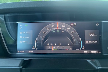

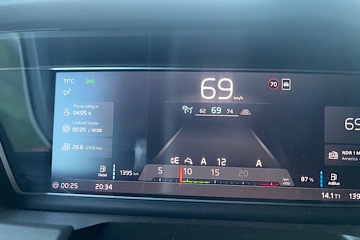

…Ich weiß, das Volvo völlig andere Anzeigen bereitstellt…
Beim Volvo FH - Bj 2023 gibt es 4 Ansichten vom „Tacho“.
Unten links immer die aktuelle Zeitgruppe mit Zeit.
Darüber die Zeit bis zur nächsten Pause und die gefahreneZeit.
Re: Wer kann mir erklären was ich hier ....
Verfasst: 2026-05-15 23:37:10
von pete

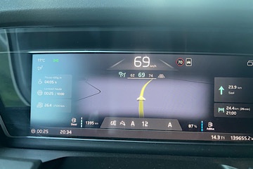

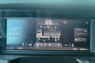

Zusätzlich kann man im Display rechts neben dem Tacho Daten zu den Zeitgruppen sehen.
Zeitgruppen:fahren, Pause, Bereitschaft , be- und entladen.
