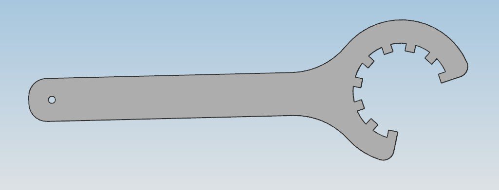

Für den Umbau fehlt mir das ein oder andere Werkzeug.
Für die Große Nutmutter die vor 60 Jahren mit 1200Nm angezogen wurde lasse ich mir einen Schlüssel ausschneiden.
Schlüssel Nutmutter.jpg (18.39 KiB) 11060 mal betrachtet

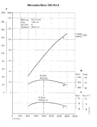

Ich kenne aber die Leistungskurve von Deinem Motor nicht
die müsste ungefähr so aussehen:
Die Drehmomentkurve ist ziemlich flach; liegt ausschließlich zwischen rund 380 und 412Nm.
Wie oft in der Praxis Anstiege dazu führen, dass der 5 Gang gerade nicht reicht und der 4. Gang in Dauerdrehzahlorgien endet, lässt sich vermutlich nicht mit vertretbarem Aufwand am Schreibtisch ermitteln. Ich vermute, dass übliche Autobahnstrecken durch das geringe Gewicht gut fahrbar sein werden. Landstraßenstrecken mit vielen Anstiegen können möglicherweise dazu führen, dass viel im 4. Gang und im deutlich oberen Drehzahlbereich gefahren muss, wo bislang der 5. Gang gut (besser) gepasst hat. "Vermute" und "könnte"...
:positiv:
Nils

Re: Achsübersetzung Radsatz 39:8 mit 150PS im 911 Kurzhauber
Verfasst: 2025-12-05 8:03:23
von Gregorix
Also ich sehe die passenden Gang Sprünge als wichtigstes Kriterium für eine entspannte Fahrt.
Selbst wenn die Motorleistung passt und der niedrigere Gang notfalls schnell genug ist, ist es für mich ein extrem negatives bzw anstrengendes Fahrgefühl, wenn auf einer Autobahn Steigung beim Zurückschalten die Drehzahl von quasi Unterkante grüner Bereich auf beinahe Nenndrehzahl springt.
Die Gangsprünge sollten nicht größer sein, als ein vernünftiger Überlappungsbereich bei den fahrbaren Geschwindigkeiten in der jeweiligen Situation erlaubt.
je länger die Übersetzung desto geringer der anteilige Überlappungsbereich. (Bei unverändertem Getriebe)
Verfasst: 2025-12-05 10:22:54
von Nelson
Gregorix hat geschrieben: ↑
2025-12-05 8:03:23
Da gebe ich Dir einerseits Recht; geht mir auch so. Andererseits muss man nochmal ins Verhältnis setzen, von welchem Fahrzeug wir hier ausgehen. In eine Autobahnsteigung mit "Unterkante grüner Drehzahlbereich" reinzufahren ist vielleicht mit einem Vierzigtonnerantriebstrang ab den 90ern darstellbar. In den hier betrachteten Rasselkisten aus den 60ern gibt es ursprünglich oberhalb von 50km/h überhaupt nur einen Gang zum auswählen und teilweise muss man erstmal schrauben, um mit Nenndrehzahl auf heutiges Autobahntempo zu kommen.
Unterkante grüner Bereich- das liegt bei mir bei 1400U/min und 70km/h an. Mit dem Nachfolgermotor und einem völlig auf links gedrehten Antriebsstrang (u.a. etwas länger als die hier erwähnten). Das fährt auch gut, aber das mit nochmal 1/4 Zugkraftverlust auf 90km/h hieven halte ich für völlig außer Reichweite. Auch wenn natürlich mein eigener ausgetauschter aber original belassener 200PS-Motor (650Nm/1400) nicht das Ende der Fahnenstange ist, das erforderliche Antriebsdrehmoment halte ich für zu hoch.
Nils

Das ist mir schon klar, was ich damit ausdrücken wollte:
Wenn der Ganganschluss nach unten nicht passt, weil man im Berg die Drehzahl entweder sehr weit fallen lassen muss, bzw. in den nächsten Gang bei annähernd Abregeldrehzahl einsteigt, wird das Fahren sehr ungemütlich, auch wenn dann genug Leistung da ist.
Aber da sind wir ja auch einer Meinung...hab mich vielleicht nicht klar genug ausgedrückt.
Ich fahre mit 360 PS und 13 Tonnen. Und auch da hat der Umstieg auf das Split Getriebe mit engeren Gangsprüngen (8 auf 16 Gänge bei etwa 16% längere Übersetzung im höchsten Gang) Welten an Fahrkomfort gebracht.
