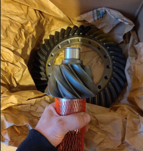

Natürlich träume ich von der langen Übersetzung mit dem Radsatz 39:8.
Es könnte aber sein, das die 150 PS nicht ausreichen.
Ich will es aber wissen und testen.
Darum habe ich erstmal nur für die Hinterachse einen solchen Radsatz bestellt.
(der Radsatz für die Vorderachse ist unverhältnismäßig teuer)
Ich habe Freilaufnaben an der Vorderachse, kann diese also entkoppeln und somit Testfahren ohne Vorderachse.
Nächstes Jahr möchte ich diesen einbauen.

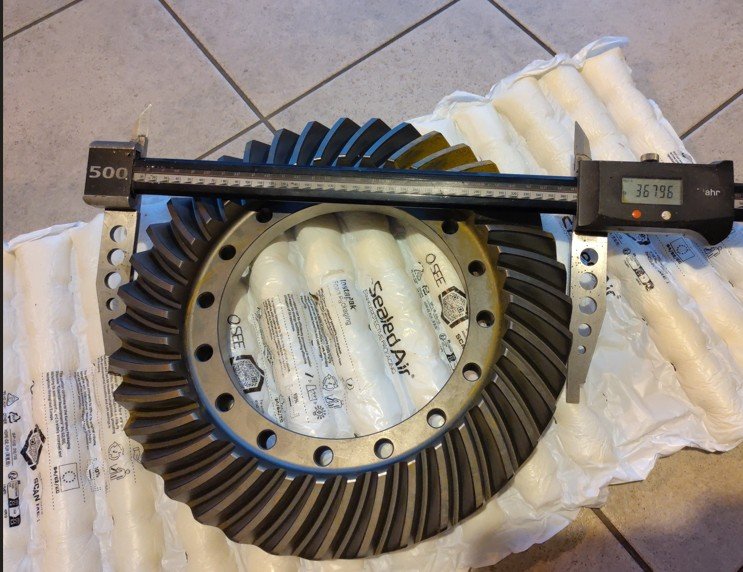

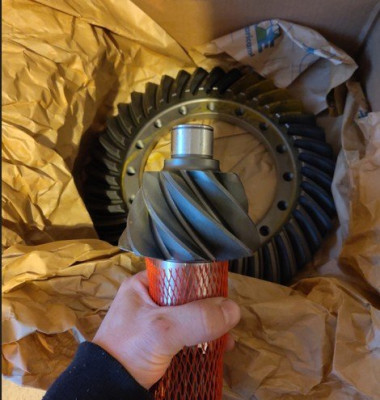

So sieht er aus: Tuschierpaste hatte ich mir im Vorfeld bestellt, allerdings ist ab werk auch schon ein Bereich mit gelber Tuschierfarbe versehen.
In dem Paket ist auch gleich eine Montage Anleitung enthalten.
Hier lässt sich das notwendige Zahnflankenspiel berechnen.

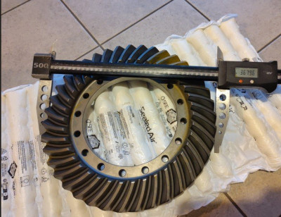

Also Messschieber rausgeholt und den Durchmesser gemessen:
Laut Anleitung liegt das notwendige Spiel zwischen 0,254 und 0,33mm.
In der Werstattanleitung von Mercedes zur HL4 steht 0,15 bis 0,25mm
Zahnflankenspiel DB.jpg (7.5 KiB) 11031 mal betrachtet
Anpeilen werde ich dann wohl 0,25mm, wenn die Praxis das so genau zulässt.
Alles zwischen 0,15 und 0,33mm scheint ja aber kein Beinbruch zu sein.

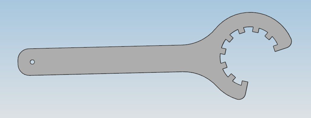

Für die Große Nutmutter die vor 60 Jahren mit 1200Nm angezogen wurde lasse ich mir einen Schlüssel ausschneiden.

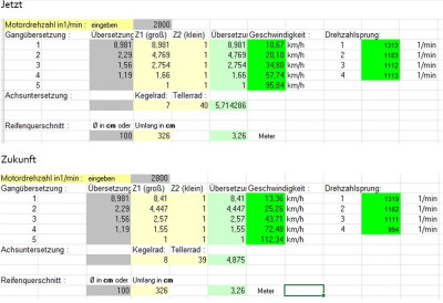

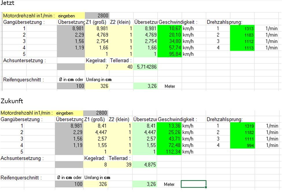

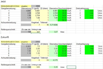

Das stimmt natürlich. Grob vorweg vom 95 km/h auf 112 km/h.
Theoretisch, es ist nicht das Ziel so schnell zu fahren 90 km/h mit weniger Drehzahl ist das Ziel.
Das hatte ich mir hier mal angesehen.
Nicht wundern ich habe vor kurzem ein anderes Getriebe verbaut, darum hat sich der 4. Gang zwischen jetzt und Zukunft verändert.
https://www.allrad-lkw-gemeinschaft.de/ ... 1&t=110780

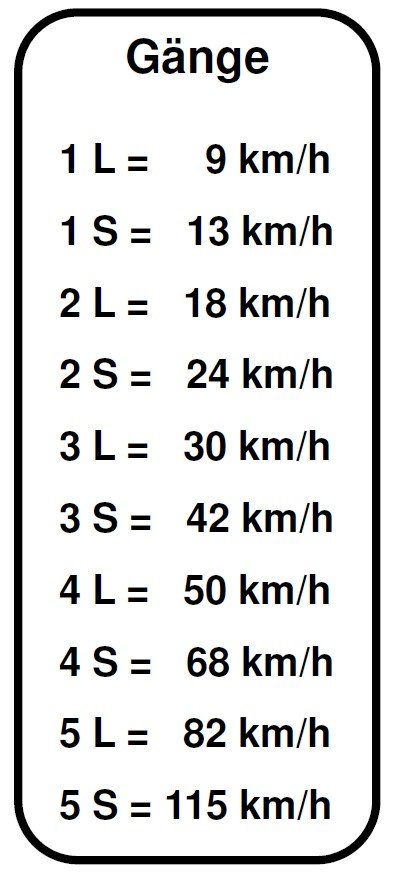

Hallo DieselMotorrad!

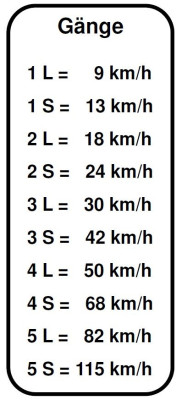

Ich habe ja einen LAF1113B mit 168 PS Eberspächer-Turbo, Reifen 12.00R20 und Zweigangachse mit 39:8 im schnellen Gang. Allerdings liegt das Reisegewicht aktuell bei ca. 8 t.
Mit diesem Setup komme ich auf folgende Geschwindigkeiten in den einzelnen Gängen:
Durch die Zweigangachse kann ich ja die Gänge splitten und "halbe Gänge" schalten. So komme ich auf Drehzahlsprünge von ca. 500 U/min beim Schalten.
Nach meiner Erfahrung mit dieser Achsübersetzung wäre ein Schalten von 4S nach 5S oft nicht möglich, weil der Drehzahlsprung von ca. 1000 U/min zu groß ist.
Erst mit der Möglichkeit des Splittens, also 4S nach 5L nach 5S wird das eine runde Sache.
Probiere es aus, wahrscheinlich hilft Dir das geringe Gewicht Deines LKW. Aber ich fürchte, ohne zusätzliche Gänge wird das mühsam. Nur ein stärkerer Motor (z.B. 168 statt 150 PS) wird da auch nicht helfen.
Ich bin gespannt auf Deinen Bericht!

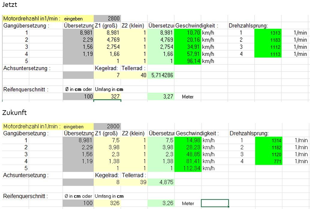

Danke für die Angabe des Drehzahlsprunges, dadurch ist mir ein Fehler in meiner Tabelle aufgefallen.
Hier jetzt korrigiert.
Drehzahlsprünge von 1000 1/min vom 4. zum 5. Gang sind also zu viel, 500 1/min sind schön.
Ich würde ja in der Mitte liegen bei 770 1/min.
@Lura bei dir müssten es dann ja auch 770 1/min sein.

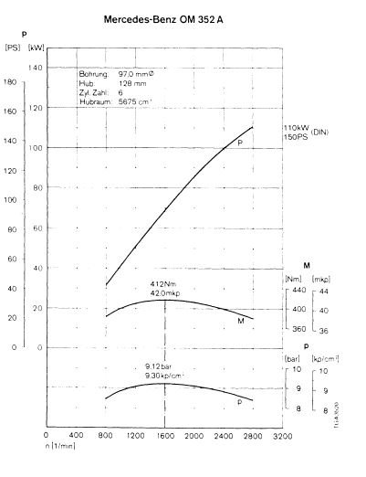

Ich kenne aber die Leistungskurve von Deinem Motor nicht
die müsste ungefähr so aussehen:
Die Drehmomentkurve ist ziemlich flach; liegt ausschließlich zwischen rund 380 und 412Nm.
Wie oft in der Praxis Anstiege dazu führen, dass der 5 Gang gerade nicht reicht und der 4. Gang in Dauerdrehzahlorgien endet, lässt sich vermutlich nicht mit vertretbarem Aufwand am Schreibtisch ermitteln. Ich vermute, dass übliche Autobahnstrecken durch das geringe Gewicht gut fahrbar sein werden. Landstraßenstrecken mit vielen Anstiegen können möglicherweise dazu führen, dass viel im 4. Gang und im deutlich oberen Drehzahlbereich gefahren muss, wo bislang der 5. Gang gut (besser) gepasst hat. "Vermute" und "könnte"...
:positiv:

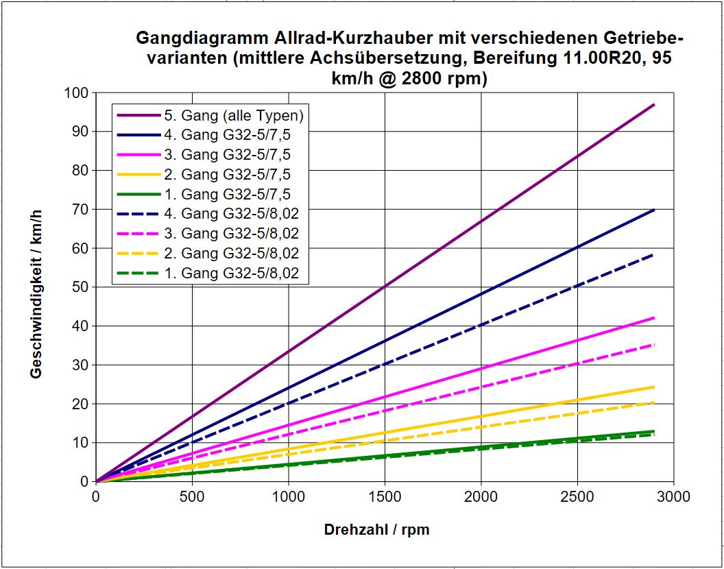

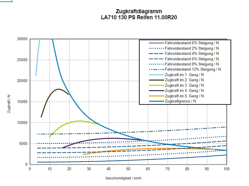

Unser LA710 liegt, was Gewicht und Leistung angeht, nicht allzuweit vom hier diskutierten Fahrzeug entfernt (denke ich, bei 5400 kg fahrfertig und einer etwas gepimpten 911-Pumpe).
Für den hatte ich mir mal die beiden möglichen Getriebevarianten G32-5/8,02 (Serie) und G32-5/7,5 (liegt schon seit geraumer Zeit in der Werkstatt und sammelt Staub) angeschaut.
Hier erstmal das Gangdiagramm:
Man sieht gut den großen Drehzahlsprung zwischen dem 4. und dem 5. Gang (fast 1300 rpm). Bei diesem Getriebe sind die Drehzahlsprünge zwischen den Gängen alle relativ gleich groß was in der Praxis nicht besonders sinnvoll ist. Bei dem späteren G32-5/7,5 ist die Spreizung anders und die Drehzahlsprünge von gut 1500 zwischen 1. und 2. bis etwa 800 zwischen 4. und 5. Gang gespreizt, was viel mehr Sinn macht.
Und dann habe ich, mit einigen mehr oder weniger fundierten Annahmen bezüglich Roll- und Windwiderstand, ein Zugkraftdiagramm angefertigt. Für die Zugkraft ist natürlich die Drehmomentkurve die entscheidende.
Am Zugkraftdiagramm kann man schön die große Lücke sehen, die zwischen dem 4. und 5. Gang bei Steigungen, die nicht mehr im 5. Gang bewältigt werden können (also ab ca. 5% Steigung), klafft. In der Praxis heißt das, ab 4 % Steigung fährt man mit diesem Auto im 4. Gang mit max. 57 km/h. Das G32-5/7,5-Getriebe würde diese Lücke schon deutlich verkleinern, weil der 4. dann bis fast 70 reicht. Steigungen bis 6% wären damit locker zu packen.
Was ich damit sagen will: meiner Meinung nach sollte der Plan von DieselMotorrad in der Praxis schon gut aufgehen. Klar wird man auch auf der Autobahn öfters mal in den 4. runtermüssen aber das ist ja nicht schlimm weil der ja dann bis etwa 80 reicht. Das sollte zum Mitschwimmen mit anderen LKW passen. Das Problem könnte dann eher bei größeren Steigungen kommen, für die der 4. dann nicht mehr langt. Wichtig wäre es mir, die Steigung von 6%, die ja auf Autobahnen häufiger vorkommt, noch im dann 4. Gang bei akzeptabler Geschwindigkeit abdecken zu können.

Das sind ja spannende Diagramme.
Zugkraftdiagramme habe ich vorher noch nicht gesehen.
Ich wohne in Ostfriesland, bis ich auf 5% Steigung treffe bin ich schon ziemlich lange mit Steigung=0 unterwegs gewesen. :lol:

Erik 1113 hat geschrieben: ↑
2025-12-04 13:32:56
Hallo, ich habe unseren Kurzhauber mit Splitgetriebe erst mit mittlerer Übersetzung [...] die lange Übersetzung [...] 168 PS Turbo und 7,45t Reisegewicht.
Hallo Erik,
dann müssten 5 klein und 6 klein ziemlich genau den Gängen 4 und 5 bei Jann entsprechen (bis auf evtl. Räder). Meinst Du nicht, dass das gut fahrbar ist mit dem schön leichten Auto?
Nils

Erik 1113
Beiträge: 463
Registriert: 2018-11-10 8:01:00
Wohnort: Limbach-Oberfrohna
Re: Achsübersetzung Radsatz 39:8 mit 150PS im 911 Kurzhauber
#19 Beitrag von Erik 1113 » 2025-12-04 21:54:43
Nelson hat geschrieben: ↑
2025-12-04 15:21:44
2025-12-04 13:32:56
Hallo Erik,
Nils
Hallo Nils,
fahrbar ist alles. Wir haben uns mit dem original 5 Gang auch durch die Alpen und über Pässe bewegt. Ist immer die Frage was man möchte. Er schreibt Ostfriesland. Wenn es dort " um den Kirchturm geht " dann ist das mit Sicherheit machbar und fahrbar. Wir bewegen uns oft auf der Autobahn weil wir in drei Wochen Urlaub ganz schön Strecke machen müssen um an unsere Ziele zu kommen (Norwegen, Finnland, Albanien, ...).
Mich nervt das wir auf der Geraden den LKW davon kommen aber am Berg immer wieder eingeholt werden und es zu gefährlichen Überholmanövern seitens der LKW kommt weil ich der Bremsklotz am Berg bin. Ich würde zumindest gern 90 am Berg halten wollen.
VG Erik
2025-12-04 21:54:43
VG Erik
Hm, :angel: ,
ich fahre jetzt seit 17 Jahren in der Konfiguration original Getriebe, mittlere Übersetzung, 7,4t und 171PS.
Die wenigen Male, in denen ich am Berg in den 4. Gang schalten musste, waren entweder etliche voll beladene Lkw langsamer als ich und haben mich ohnehin runtergebremst, oder die leeren 500PS Züge konnten mich souverän überholen.
Klingt jetzt sehr vereinfacht, aber im Kern habe ich in Bezug auf die Dynamik keinerlei Leidensdruck.
Natürlich hätte ich supergerne ein Splitgetriebe wegen der drehzahlsenkenden Wirkung im letzten Gang, aber die Kosten-Nutzen Analyse spricht dagegen.
Das hängt allerdings auch damit zusammen, dass ein 710er bei Tempo 90 ohne Gegenwind noch mit unter 17 Litern bewegt werden kann.
Da kommen 911er und 1113er einfach nicht ran.
Ich bin sehr gespannt, wie sich beim vorgestellten Projekt die veränderte Hinterachsübersetzung bei gleichem Fahrprofil auf den Verbrauch auswirkt.
Gregorix
Beiträge: 957
Registriert: 2010-09-06 18:16:13
#21 Beitrag von Gregorix » 2025-12-05 8:03:23
Also ich sehe die passenden Gang Sprünge als wichtigstes Kriterium für eine entspannte Fahrt.
Selbst wenn die Motorleistung passt und der niedrigere Gang notfalls schnell genug ist, ist es für mich ein extrem negatives bzw anstrengendes Fahrgefühl, wenn auf einer Autobahn Steigung beim Zurückschalten die Drehzahl von quasi Unterkante grüner Bereich auf beinahe Nenndrehzahl springt.
Die Gangsprünge sollten nicht größer sein, als ein vernünftiger Überlappungsbereich bei den fahrbaren Geschwindigkeiten in der jeweiligen Situation erlaubt.
je länger die Übersetzung desto geringer der anteilige Überlappungsbereich. (Bei unverändertem Getriebe)

Gregorix hat geschrieben: ↑
2025-12-05 8:03:23
Da gebe ich Dir einerseits Recht; geht mir auch so. Andererseits muss man nochmal ins Verhältnis setzen, von welchem Fahrzeug wir hier ausgehen. In eine Autobahnsteigung mit "Unterkante grüner Drehzahlbereich" reinzufahren ist vielleicht mit einem Vierzigtonnerantriebstrang ab den 90ern darstellbar. In den hier betrachteten Rasselkisten aus den 60ern gibt es ursprünglich oberhalb von 50km/h überhaupt nur einen Gang zum auswählen und teilweise muss man erstmal schrauben, um mit Nenndrehzahl auf heutiges Autobahntempo zu kommen.
Unterkante grüner Bereich- das liegt bei mir bei 1400U/min und 70km/h an. Mit dem Nachfolgermotor und einem völlig auf links gedrehten Antriebsstrang (u.a. etwas länger als die hier erwähnten). Das fährt auch gut, aber das mit nochmal 1/4 Zugkraftverlust auf 90km/h hieven halte ich für völlig außer Reichweite. Auch wenn natürlich mein eigener ausgetauschter aber original belassener 200PS-Motor (650Nm/1400) nicht das Ende der Fahnenstange ist, das erforderliche Antriebsdrehmoment halte ich für zu hoch.
Nils

Das ist mir schon klar, was ich damit ausdrücken wollte:
Wenn der Ganganschluss nach unten nicht passt, weil man im Berg die Drehzahl entweder sehr weit fallen lassen muss, bzw. in den nächsten Gang bei annähernd Abregeldrehzahl einsteigt, wird das Fahren sehr ungemütlich, auch wenn dann genug Leistung da ist.
Aber da sind wir ja auch einer Meinung...hab mich vielleicht nicht klar genug ausgedrückt.
Ich fahre mit 360 PS und 13 Tonnen. Und auch da hat der Umstieg auf das Split Getriebe mit engeren Gangsprüngen (8 auf 16 Gänge bei etwa 16% längere Übersetzung im höchsten Gang) Welten an Fahrkomfort gebracht.

Was ich aber hauptsächlich mitteilen wollte ist: selbst mit 360 PS und ganz gutem Leistungsgewicht, haben die engeren Gangsprünge das Fahren enorm angenehmer gemacht. Das hatte viel mehr Effekt, als die Drehzahl Senkung bei 80 km/h.
Daher würde ich immer zu vermeiden versuchen, eine Modifikation einzubauen, die die Gangsprünge vergrößert, selbst wenn am Papier viele PS stehen...
