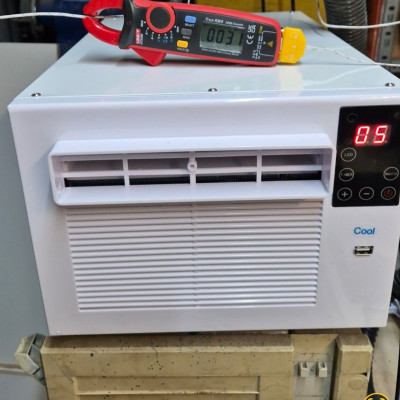

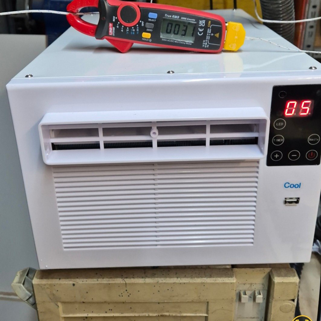

was haltet ihr denn von sowas:
https://www.ebay.de/itm/145868257269?mk ... JgjF2ck4yQ
schön klein, sollte völlig ausreichend sein, hat Abluftschlauch für Warmluft und Wasser und ist (wenn man der Angabe glauben darf) ziemlich leise
Nur: für das Geld soll das funktionieren? ich weiß nicht so recht... gibt es sowas auch in "gut"?
das scheint mir in die Kathegorie zu gehören "billig kaufen = zweimal kaufen"

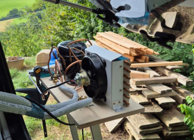

HildeEVO
Beiträge: 3464
Re: welche Klimaanlage?
#20 Beitrag von HildeEVO » 2025-08-08 16:17:35
:joke:

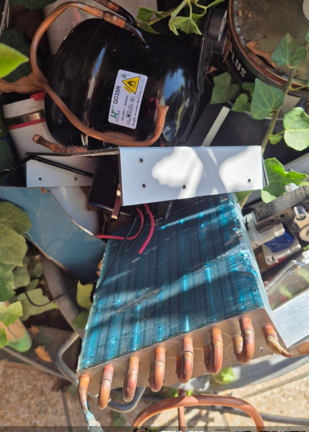

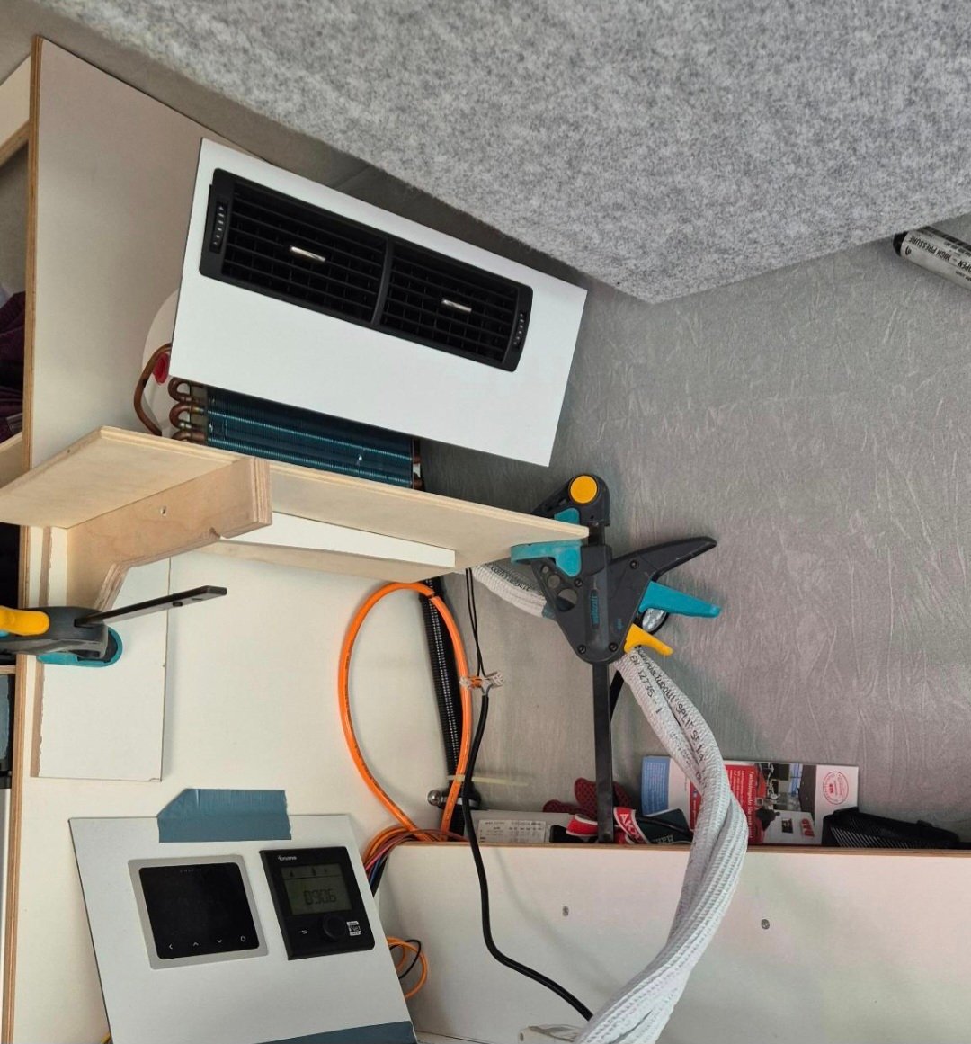

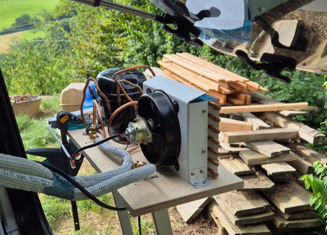

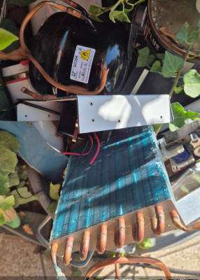

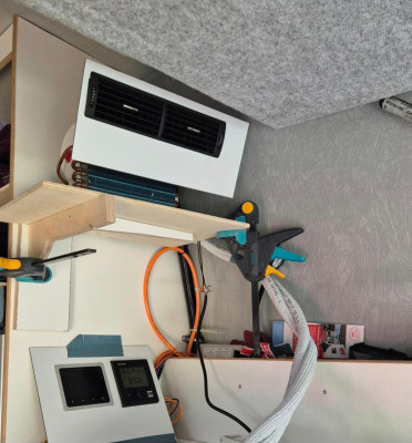

Genau mit diesem habe experimentiert!
Hab das Teil zerlegt und den Verdampfer in ein separates Gehäuse gebaut. Der Auslass war vom Audi A4
Leitungen verlängert und das Kompressor Kondensator Teil aussen hingetüddelt. Das Ganze mit R290 (Propan) gefüllt.
Es hatte schon etwas gekühlt, aber das war schon alles!
Der Plan war, die Sache auf 12V umzubauen. Was aber beim Kompressor einen neuen vorausgesetzt hätte. Ich wollte aussen keine 230 V in einem selber gestrickten Gehäuse.
Vergiss das Teil es funktioniert nicht so wie es sollte. Der Kompressor ist ein Kühlschrankkompressor. Da ist wenig Musik drin!
Ich habe eben angefangen die Reste zu entsorgen!
Grüße Chris
