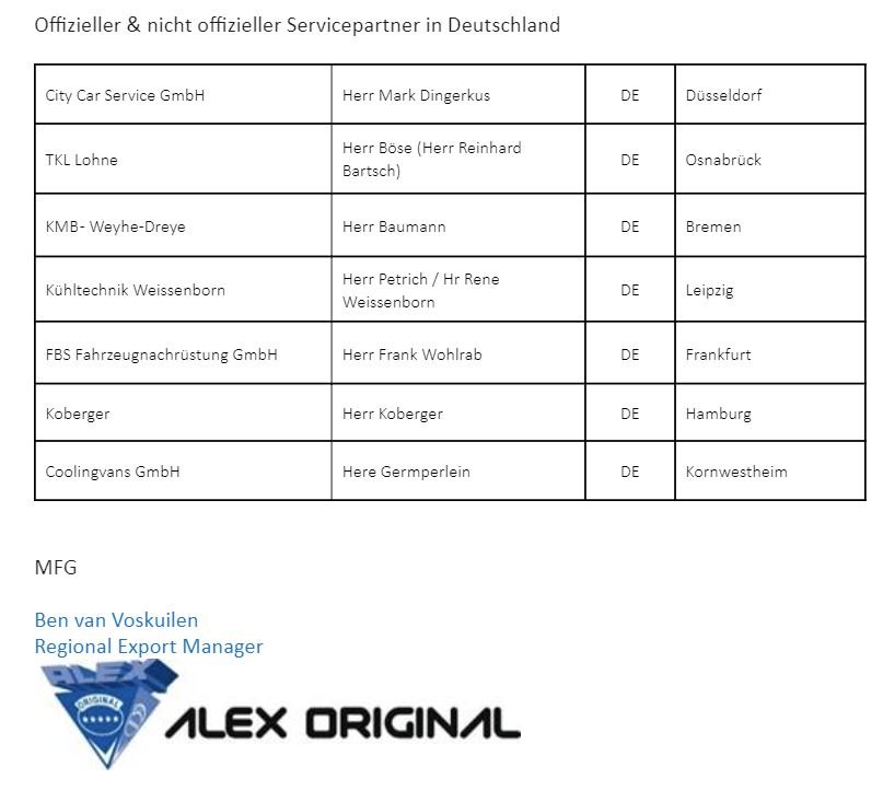

- w3llschmidt
- Beiträge: 2580
- Wohnort: Berlin-Brandenburg
Re: Empfehlung für FH-Klima-Einbauer gesucht
Hi Mark,
Mit Alex bin ich schon in Kontakt
Ich habe von denen schon eine Fachfirma genannt bekommen, da werd ich das zusammendengeln lassen ...
Der hier ist gesezt > https://www.alex-original.com/de/FC_501_7_Kw
Bei den Chinateilen interessieren mich eigentlich nur die Verdampfer ...
Gruss Henrik!

- ThomasAT91
- Beiträge: 236
- Registriert: 2012-08-26 10:06:02
- Wohnort: Krefeld
Hallo w3llschmidt,w3llschmidt hat geschrieben: ↑2022-07-16 15:16:47Ich habe von denen schon eine Fachfirma genannt bekommen, da werd ich das zusammendengeln lassen ...
das ist genau die Information, die ich angefragt habe. Könntest Du sie teilen?
Thomas

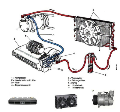

redet ihr da eigentlich vom gleichen System?
Das China-Ding hat einen elektrischen Verdichter mit 12 oder 24V, da ist es völlig egal wo der hängt oder steht, Hauptsache nicht verbaut und die Wärme kann weg.
Das andere ist ein riemengetriebener Verdichter, der hängt zwangsläufig irgendwo neben dem Motor wo auch ein Riemen hingeht.
Und wenn du heute ein Verlüssiger oder Verdampfer kaufst kommt der zu 99,9% aus China. Denkst du die großen Verdichterhersteller wie Copeland oder Danfoss bauen etwas in Europa? Halt ja noch, es gibt die Fa. Bitzer in D, aber die Dinger verbaut man nicht ins Auto. Und noch ein Tip: warum denkst ihr sind im PKW/Lkw Bereich, sobald es möglich ist, starre Leitungen verlegt? Gummileitung ist Rotz am Ärmel
Und noch einen kleinen Tip: kaufe immer von der Leistung die größt mögliche Maschine, zurück regeln kann man immer!

- w3llschmidt
- Beiträge: 2580
Na klar ...ThomasAT91 hat geschrieben: ↑2022-07-17 7:53:02das ist genau die Information, die ich angefragt habe. Könntest Du sie teilen?
