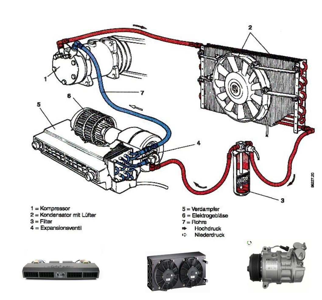

In dem Zusamenhang. Kann man Klimateile in gewissen Rahmen einfach kombinieren?
Also kann ich so ein Teil > https://de.aliexpress.com/item/1005001913011295.html
z.b. mit dem orginal MB Kompressor befeuern ... ?
Oder muss das irgendwie zusammen passen?

ist klar, aber z.b. den Kompressor wöllt ich orginal MB haben ...
Kann man den Kondensator eigentlich einfach unter den LKW spaxen oder muss der im Fahrtwind hängen?
Im Orginal hängen die ja vor dem Wärmetauscher vom Motor.
Gruss Henrik!

Kombinieren kann man alles - wenn man es selber (auf eigenes Risiko) macht. Die Größenordnungen sollten bei so einem Set schon stimmen.
Verlange jetzt nur mal von einem Klimanlagenbauer (der sonst seine Vertriebsteile von ihm bekannten Lieferanten bezieht ) so ein Aliexpress - Set zu verbauen und verlange noch dazu Gewährleistung für das Ergebnis ! Da kann ich mir eine große Bandbreite an Reaktionen vorstellen, aber ich möchte keine davon erleben.
Das der Kondensator im Wind hängt ist jetzt kein zufälliger Montageort (so wie bei Wasserkühler und Luftkühler).
Wenn du natürlich ein KW- schweren Elektrolüfter davor hängst ist es egal wo er platziert wird. Senkt natürlich den Wirkungsgrad der Klimaanlage deutlich - bzw. erhöht den Leistungsverbrauch.

Die Komponenten sollten schon zueinander passen, sowohl was die Dimensionierung, als auch die Drücke und die Anschlüsse angeht.
Das Interessanteste ist eigentlich den Kompressor an den Motor zu kriegen.
Die Verdampfer die du gezeigt hast sind Umluftverdampfer, dass musst du bedenken.
Du brauchst jemanden der sich mit KFZ auskennt UND mit Klima und zwar mehr als ein normaler KFZ Meister der im Leben mal bestenfalls 2 Tage auf ner Klimaanlagenschulung gesessen hat.
Die Leute sind selten, da musst du mal in den Bereich Landwirtschaft oder in den NFZ Buss bereich gucken, da gibts Leute die sich auskennen.
So Chinaanlagen habe ich noch nicht ausprobiert, ich würde mich wahrscheinlich eh wieder Ärgern, wobei die Amis sowas auch vertreiben und da würde ich eher hinschauen.
Daimler hat keine Kompressoren verbaut, die haben früher York verbaut und dass ist Kernschrott und seit etwa Mitte der 80er Denso, die gehen einigermaßen. Ich würde n Sanden einbauen, wenns geht. Wir haben früher Alex Anlagen nachgerüstet aus Israel, die können was. Frag doch mal bei Alex nach. Die haben auch grundsätzlich Schläuche in unterschiedlichen Längen, da brauchste nix pressen. Zuerst musst du dich eh Richtung Kompressorhalter kümmern, müsste man mal gucken was in deinem Fahrzeug original drin war, obs den noch gibt und was das kostet...
1987 werden die n Denso 10P17C oder sowas eingebaut haben, da kannst du auch n Sanden Kompressor dran schrauben, der zu den Alex Teilen passt.
Denk dran, dass du auch ne Steuerung brauchst... Da ist die Haptik bei den Alexteilen nicht so dolle, aber die laufen.
