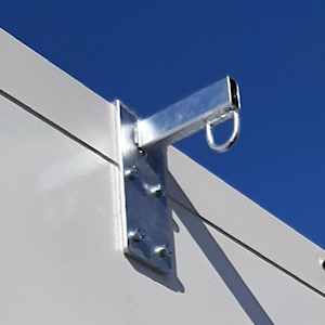

mach nen billigen kran auf dach und fertig. Entweder was mit auszug/teleskop oder zu schwänken. Wenns arg doof ist kannst du auch ne elektrische Winde verbauen, die 30kg denke ich gehen noch von Hand.
Dein Dach ist mit Stahlgerüst drunter? --> dann kannst du ja Lasten einleiten.
alternativ kannst du ja die Befestigungspunkte der Leiter verwenden.
so ähnlich wie das hier:

Gedanke zum einfachen Lift.
Auf dem Dach eine Verstärkung mit einer 10er Schraube/Gewindestück - oder direkt einer Öse.
Hier befestige ich eine kurze Verlängerung oder befestige direkt an der Öse einen Flaschenzug.
Mit diesem kann ich nun ganz einfach das Fahrrad hochziehen (ich muß es nur dabei abhalten wenn der Flaschenzug direkt an der Öse ist), habe ich eine Verlängerungsschiene an der Schraube befestigt brauche ich das nicht.
Ich kann das Seil auch noch an bzw. über eine Schnellklemme (Seglerbedarf) führen - die an der Alukiste befestigt ist, dann wird das hochziehen zum Kinderspiel.
Ich bin gerade dabei genau so etwas zum hochziehen meines Reserverades (65 kg) zu konstruieren.
VG Henning
Re: Idee für einfachen "Fahrrad-Lift" gesucht
Verfasst: 2022-03-13 18:19:23
von Blitz
nochmal zur Veranschaulichung - ich habe jetzt meine Befestigung für den Flaschenzug dran (mit dem man auch leicht ein Fahrrad hochziehen könnte.
Oder ich eben mein Reserverad.
Henning
