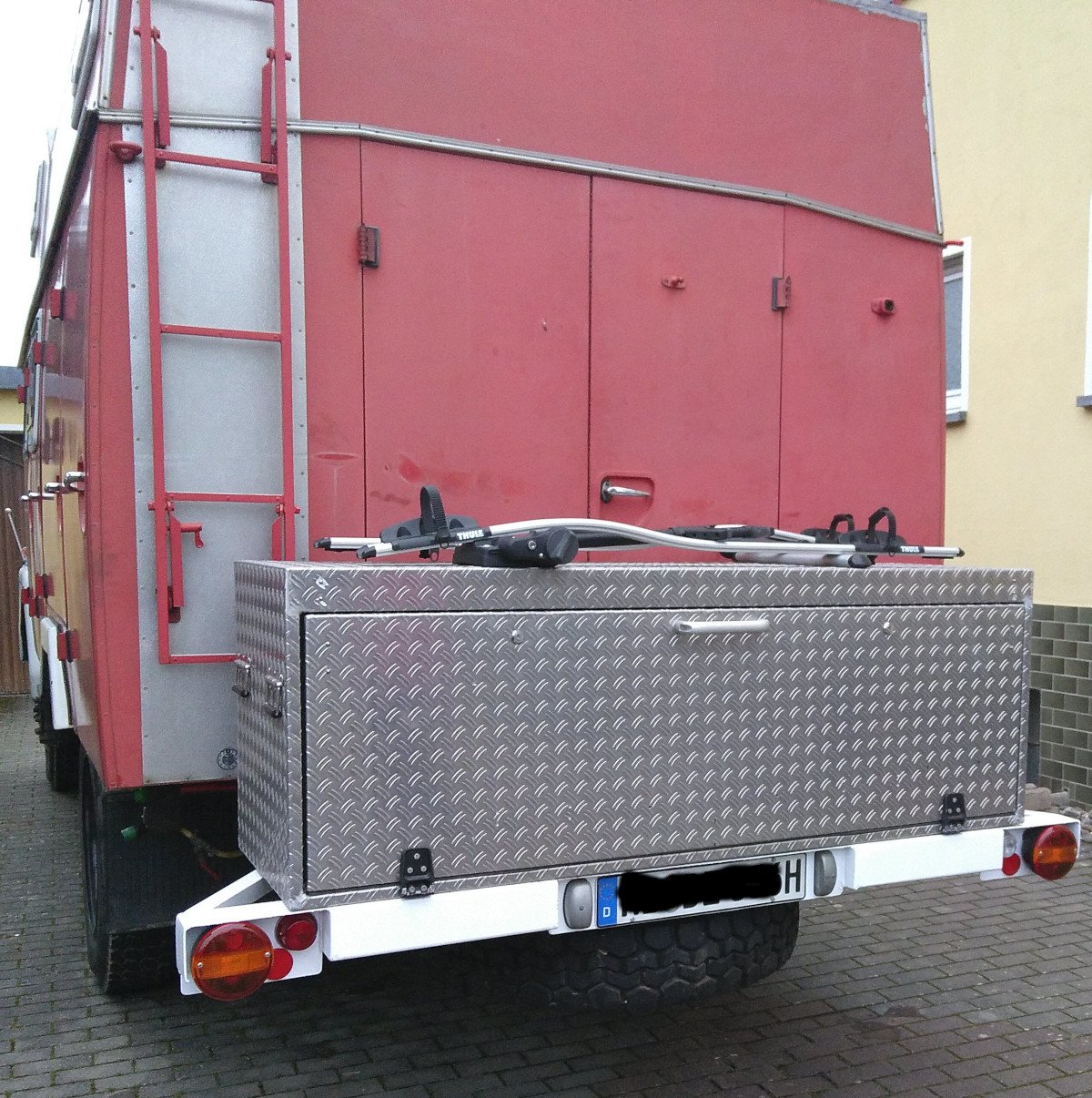

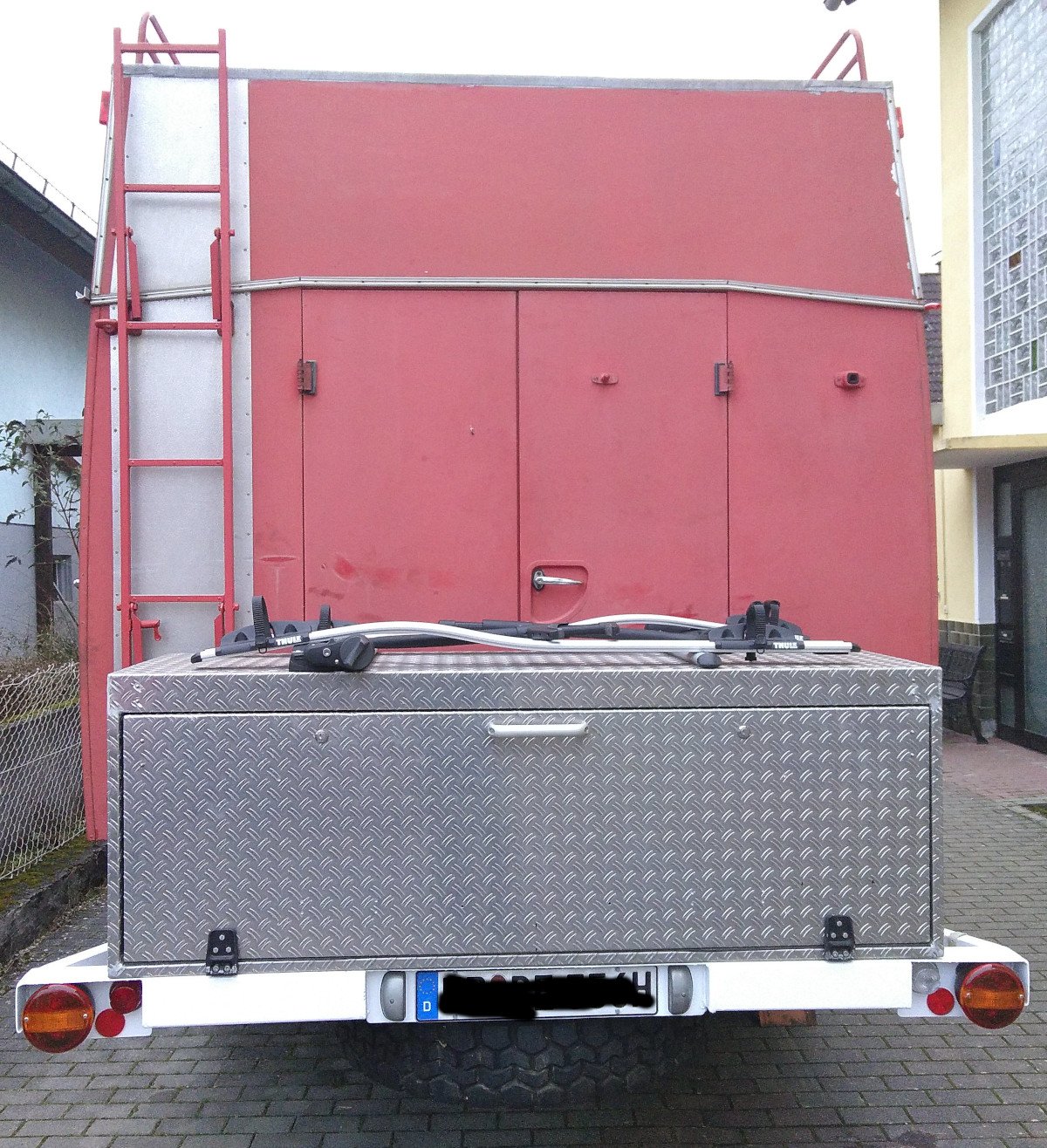

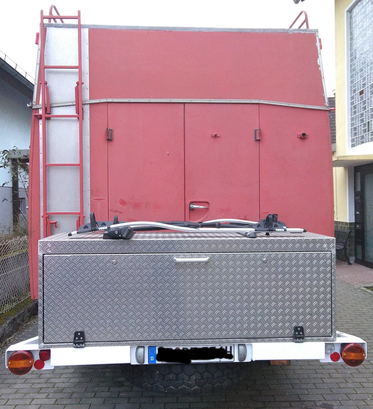

Hallo Bastler,
ich grübel schon ne Weile, such eine einfache Lösung, vielleicht hat jemand eine pragmatische Idee:

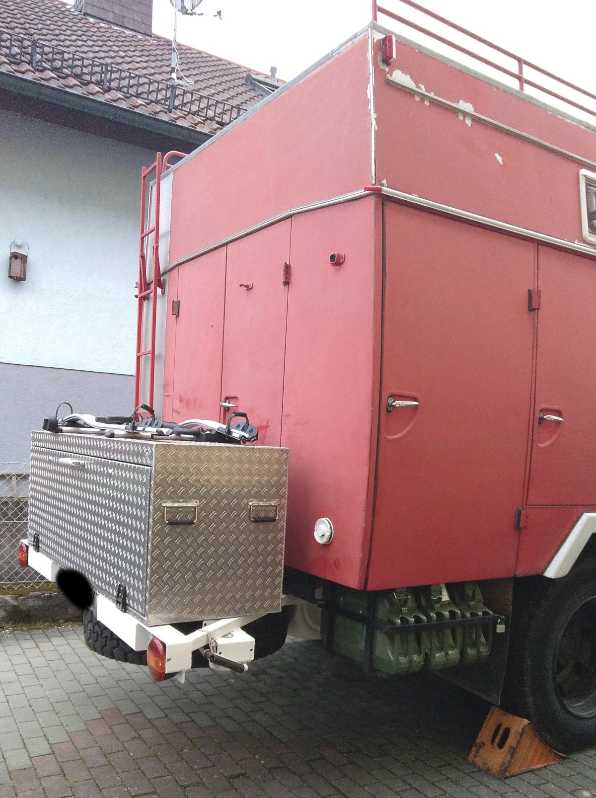

Wir haben in der Bucht eine Alukiste geschossen, mit Fahrradhalterung drauf.
Den Heckträger umgebaut, Reserverradhalterung, TÜV Abnahme, normales Fahrrad drauf, alles super, ABER:
Ich krieg das E-Bike meiner Frau nicht drauf :wack:
Die Thule-Träger werde ich durch was breiteres, stabiles ersetzen, das sollte gehen.
Das Gewicht des E-Bikes auf die Höhe zu wuchten und dann zu halten ist das Problem.
Selbst zu zweit bei optimalen Bedingungen (ebene Einfahrt, genug Platz, alles trocken, usw.) kriegen wir das Fahrrädle nur unter größter Mühe und mit Verrenkungen montiert.
Eine Auffahrrampe habe ich überlegt, die wäre aber bei der Höhe viel zu lang.
Jetzt war meine Idee, die Leiter abzumontieren (die ist eh nur noch "Show") und die vorhandenen Anschraubpunkte zu nutzen um einen Schwenkkran dran
zu machen.
Gewicht des Radels ca. 35 kg. Ich dachte an einen einfachen Flaschenzug oder eine Kurbel, Keine Hydraulik oder Elektrik.
Hat das jemand schon gemacht? Gibt es sowas fertig?
Bessere / andere Ideen?
Danke Euch und viele Grüße

35kg für ein E-Bike ist schon fett.
Kannst Du nicht den Akku demontieren für die Fahrt, da kommt schon einiges zusammen.
Oder Du montierst von Thule einen manuellen Fahrradlift. So was.
https://www.thule.com/de-de/motorhome-a ... l-_-307368
Gruß Uwe

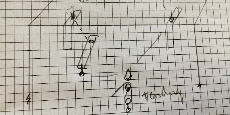

Es gibt doch so Pseudo Montage halter, welche man unter die Decke schrauben kann, kosten so um die 30,00.
Google mal nach "Bike Lift", ist halt ein simpler Flaschenzug.
Alternativ einen "Hebegestell" fürs Rad basteln und dann mit simplen Umlenkrollen aus dem Bergsport heben.
Anschlagpunkt würde ich aber dann oben mittig schaffen, dann geht es doch um einiger einfacher.
Grüße Felix

Vielleicht mit Schwerlastauszügen:
* Fahrradträger auf ein Brett schrauben
* Das Brett auf Schwerlastauszüge setzen
* Die Schwerlastauszüge auf ein weiteres Brett schrauben
* Das Brett mit Scharnieren an der rechten Kante der Kiste befestigen der
* Verriegelung an der linken Kante ergänzen
Zum Be- und Entladen der Fahhrräder wird das verschiebbare Brett mit den Fahrradträgern entriegelt, nach rechts geschoben und dabei abgeklappt. Zwar steht, aufgrund der Gesamthöhe Eurer Kiste, die Rampe dann recht steil, aber Ihr müsst nichts mehr so hoch heben. Und die befestigten Fahhrräder dann zu haben und zu klappen sollte leichter gehen - auch, wenn es mehr als 50kg sind, die Ihr hebt (ggfs. Akku raus, auch wegen Diebstahlgefahr).
Einen Kran halte ich für deutlich aufwändiger im regelmäßigen Gebrauch. Ich gebe aber ehrlich zu, dass ich keine Kranerfahrung habe.

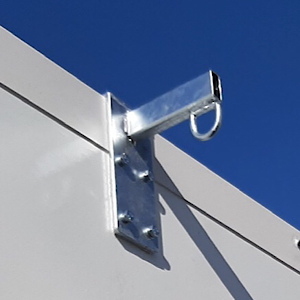

mach nen billigen kran auf dach und fertig. Entweder was mit auszug/teleskop oder zu schwänken. Wenns arg doof ist kannst du auch ne elektrische Winde verbauen, die 30kg denke ich gehen noch von Hand.
Dein Dach ist mit Stahlgerüst drunter? --> dann kannst du ja Lasten einleiten.
alternativ kannst du ja die Befestigungspunkte der Leiter verwenden.
so ähnlich wie das hier:

Ich wäre pragmatisch. Die Kiste sieht aus als liesse sich der Deckel nach unten klappen. Also stabilere Scharniere ran. Eventuell Siebdruckplatte in den Deckel einarbeiten, zwei Ketten oder Stahlseile dran die das Gewicht halten wenn es nach unten geklappt ist das sich zwei Personen plus Fahrrad daraufstellen können und drauftreten zum Fahrrad hochheben.

Ich würde einfach eine Regenrinne dran stellen und eine Klappleiter. Vieleicht hast die ja eh bei. Dann schiebst das Bike einfach die Rinne hoch. So wie bei normalen Treppen in der Stadt oder diesen riesen Fahrradständern, wo man die Bikes fast hochkant rein stellt.
Oder eben einfach ein kleinen Galgen oben. @Alle: Warum soll klappbar sein? Kann doch fest dran sein. Großartig stabil muss das auch nicht. Ist ja nur zum hoch und runter machen. In der Garage würde das der alte Rentner mit Dachlatten machen. Aber auch da braucht man wieder was um auf die Kiste zu steigen, damit man das Seil/Gurt/Kette und den Flaschenzug befestigen kann. Oder man lässt es hängen. Oder nur ne Rolle dran und Seil baumeln lassen.
Da gibs sicher hunderte einfache Ideen.

Sorry, ich sehe auf den Bildern einen Fahrradträger in einer ergonomisch sehr ungünstigen Höhe, selbst für ein normales Fahrrad, geschweige denn für ein e-Bike.
Es ist immer ein Zeichen von Intelligenz, sich durch einfache Maßnahmen das Leben leichter zu machen.
Das könnte schon ein einfacher Haushaltstritt mit 2-3 Stufen sein, deren 50-60 cm bewirken, dass ein Fahrrad nicht über Kopf gehoben werden muss.
Das hat nix mit Schwäche zu tun, wenn man anstrengende Bewegungen vermeiden möchte.
Jeder Lkw hat Trittstufen, da kommt niemand auf den Gedanken zu sagen: Ey du Weichei, arbeite mal an deiner Sprungkraft oder Klettertechnik.

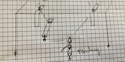

Hey Leute, danke für das viele Feedback, hat mich sehr zum Nachdenken motiviert.
Sport, ja, ist immer gut, und ich mach zu wenig :( aber Rad wechseln geht noch, die Umbereifung von 8,25 auf 9,00 hab ich an nem Samstag Nachmittag alleine hinbekommen - zugegeben, mit Schlagschrauber, aber immerhin mit manuellem Wagenheber.
Aber zum Thema: das Problem ist nicht wirklich das Gewicht, sondern die Höhe (etwa Schulterhöhe), und das Rad arretiert nirgends - sprich man muss es auf Schulterhöhe in der Schiene "balancieren" bis es festgeschnallt ist. Das geht mit einer Klappleiter, geht aber extrem auf den Rücken, und es ist mir auch unterwegs zu gefährlich (beim Abrutschen sind Knochenbrüche vorprogrammiert).
Beim "normalen" Fahrrad ist die Montage kein Problem, auch alleine und ohne Leiter.
Der Thule Fahrradträger war bereits auf der Kiste montiert, den hab ich einfach so als "gegeben" genommen, aber ich glaube da liegt das Problem, der ist einfach völlig ungeeignet für meine Situation.
Danke für den Denkanstoß mit dem Radwechsel. Wenn ich ein Rad montiere, dann balanciere ich das ja auch nicht freihändig über den Radbolzen so lange bis eine zweite Person die Muttern festgemacht hat, sondern ich balanciere es höchstens über das Gewinde der Bolzen bis zum Anschlag und lass es dann los. Ab da hält es von allein und ich kann es befestigen.
Als erste Aktion versuch ich mal folgendes:
ich werde den Fahrradträger ersetzen durch ein ordentliches Alu-L-Profil, und zwar so, dass ich das Rad schräg aufsetzen kann und es dann schon mal nicht mehr wegrollt / wegrutscht.
Dann ein stabiler Halte-Arm, der in einer passenden Höhe von hinten kommend montiert ist, so dass ich das Rad quasi hochkippen und dagegen drücken kann. Optimalerweise würde es einrasten, so dass es mir nicht mehr entgegen fällt wenn ich loslasse.
Jetzt steht das Rad schon mal fest, und kann verzurrt werden.
Und das ganze so gebaut, dass ich mein normales Rädle auch noch drauf krieg.
So weit der Plan, mal sehen wie das geht :)
Ansonsten fasziniert mich die "Angel"-Lösung von BMW, danke für diesen Ideen-Anstoß.
Tape und Kabelbinder - 100% Zustimmung, hat mich schon öfters sicher heimgebracht :-) Nur, für so tägliche Sachen wie Fahrrad aufpacken will ich das nicht brauchen müssen.
Thema Akku: gute Idee, den nochmal zu fixieren oder während der Fahrt zu entfernen. Er ist zwar abschließbar im Rahmen verbaut, aber sicher ist sicher. Gewichtsmäßig macht er aber den Kohl nicht fett.
Werde das die Tage nochmal angehen und berichten.

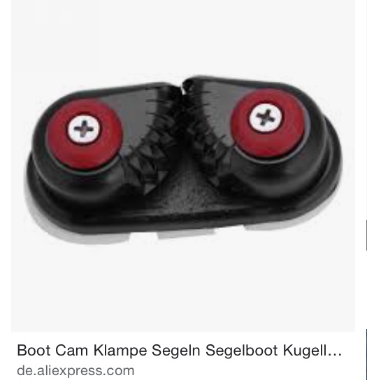

Gedanke zum einfachen Lift.
Auf dem Dach eine Verstärkung mit einer 10er Schraube/Gewindestück - oder direkt einer Öse.
Hier befestige ich eine kurze Verlängerung oder befestige direkt an der Öse einen Flaschenzug.
Mit diesem kann ich nun ganz einfach das Fahrrad hochziehen (ich muß es nur dabei abhalten wenn der Flaschenzug direkt an der Öse ist), habe ich eine Verlängerungsschiene an der Schraube befestigt brauche ich das nicht.
Ich kann das Seil auch noch an bzw. über eine Schnellklemme (Seglerbedarf) führen - die an der Alukiste befestigt ist, dann wird das hochziehen zum Kinderspiel.
Ich bin gerade dabei genau so etwas zum hochziehen meines Reserverades (65 kg) zu konstruieren.
VG Henning

#26 Beitrag von Blitz » 2022-03-13 18:19:23
nochmal zur Veranschaulichung - ich habe jetzt meine Befestigung für den Flaschenzug dran (mit dem man auch leicht ein Fahrrad hochziehen könnte.
Oder ich eben mein Reserverad.
Henning
