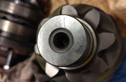

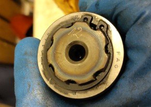

Für die Ermittlung des Grundmaßes habe ich leider keine ganz eindeutige Beschriftung gefunden.
hier der alte Radsatz:
Grundmaß Kegelrad alt.jpg (18.11 KiB) 3124 mal betrachtet
und hier der neue:
Grundmaß Kegelrad neu.jpg (26.23 KiB) 3124 mal betrachtet
Ich deute das so, das bei beiden Radsätzen keine Abweichung vom Grundmaß vorhanden ist.

das Bild mir der Unterschrift "Grundmaß Kegelrad" zeigt die Radsatznummer 81 und unten eine 0 (Grundmaßabweichung). Die Grundmaßabweichung auf dem alten Tellerrad steht neben der 12 (Radsatznummer) und ist ebenfalls mit 0 angegeben. Bei MB Radsaätzen steht allerdings die Grundmaßabweichung normalerweise nur auf dem Tellerrad und ist mit + oder minus sowie einer Stelle hinter den Komma angegeben (x,x), dann werden Zehntel angegeben. Bei neueren Radsätzen ist die Abweichung mit zwei Stellen hinter dem Komma angegeben und bezieht dann sich auf volle mm (x,xx)
Viel Erfolg
Walter

Danke, dann können ja alle Scheiben bleiben wo sie sind.
Wenn ich die vorhandenen Lager wieder verwende.

kleiner Nebenschauplatz.
Der Tacho zeigt nicht mehr die richtige Geschwindigkeit an.
Darum muss das Angleichgetriebe geändert werden.
Nach meinem ersten Achsumbau (damals habe ich ganze Achsen getauscht) habe ich mir Zahnräder Drahterodieren lassen(grün eingekreist).
Jetzt musste nur ein Zahnrad angepasst werden. Das kommt erstmal aus dem 3D Drucker (Kunststoff rot eingekreist).
Mal sehen wie lange das hält.
