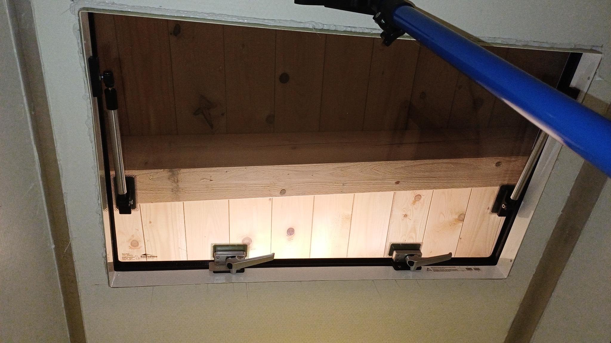

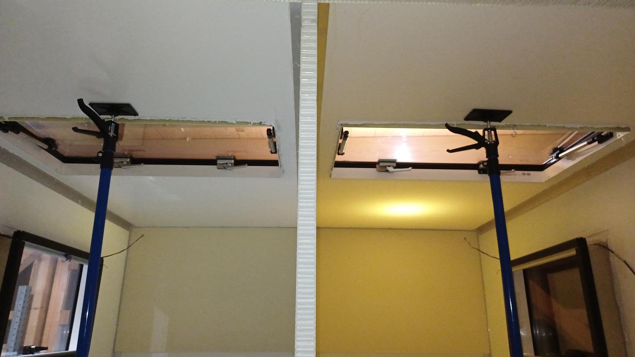

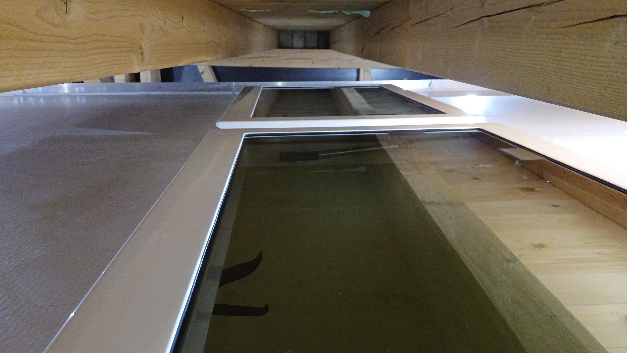

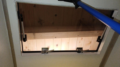

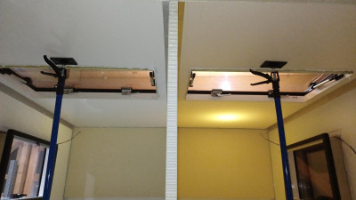

Morgen werden beide Dachfenster eingeklebt

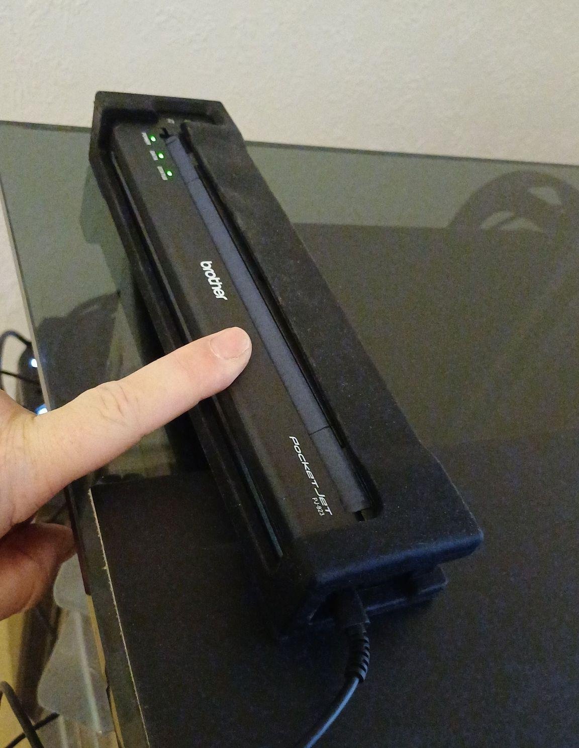

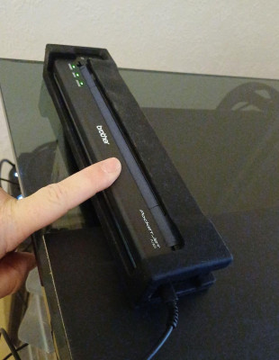

Blackweek für die Beschaffung von letzten Gerätschaften genutzt....
U.a. Drucker.
Überlegung: Drucker ist für uns ein must have bei Langzeitreise, v.a. beim Vorbereiten von Grenzformularen.
Tintenstrahldrucker hält im Fahrbetrieb nicht. Daher Thermodrucker, ist halt nur sw/ws.
Aber wirklich geil wie klein so ein Ding ist. Leider kostet er das was er kleiner ist, mehr... Aber egal, ich habe nichts tauglicheres gefunden.
Brother Pocket Jet

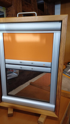

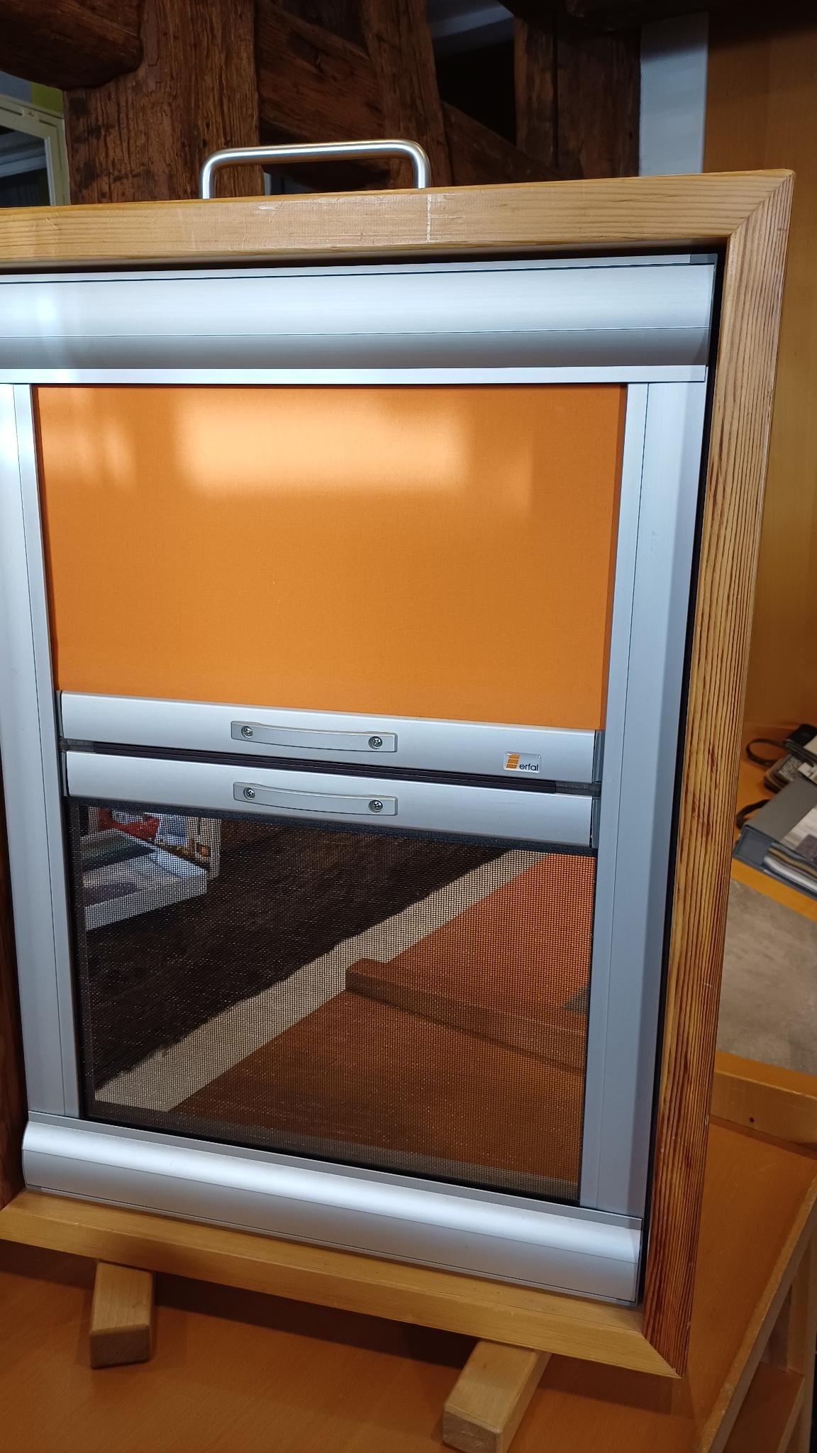

Rollos stehen auch noch an, die vorhandenen sind wahrscheinlich von Carbest oder Dometic. Mögen funktionieren, aber beleidigen mein Auge zu stark.
Momentan noch im Rennen sind erfal und Optimal Expedition.

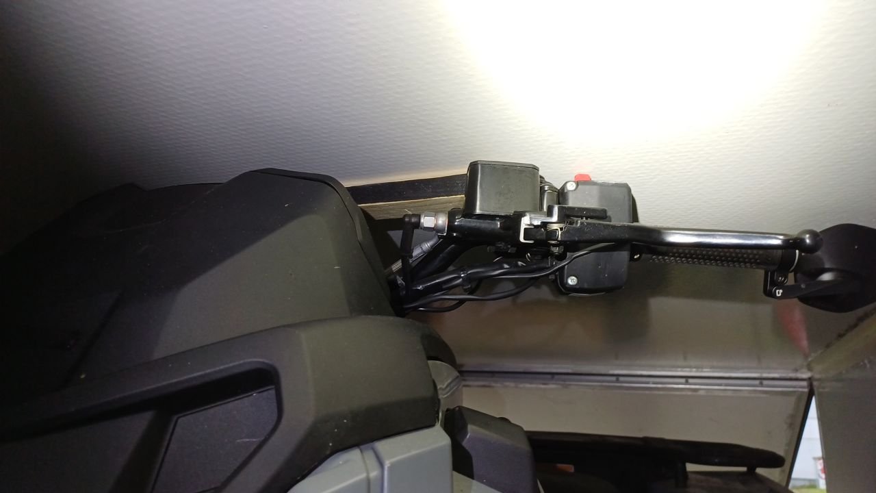

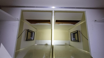

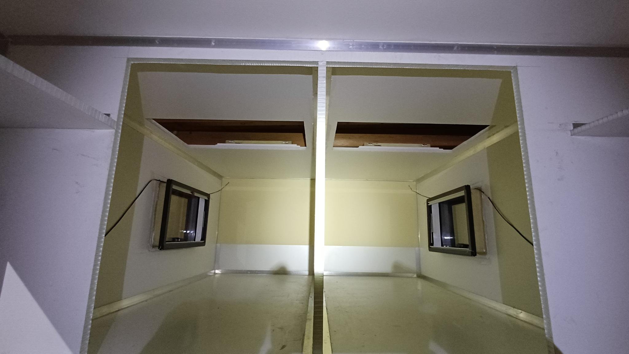

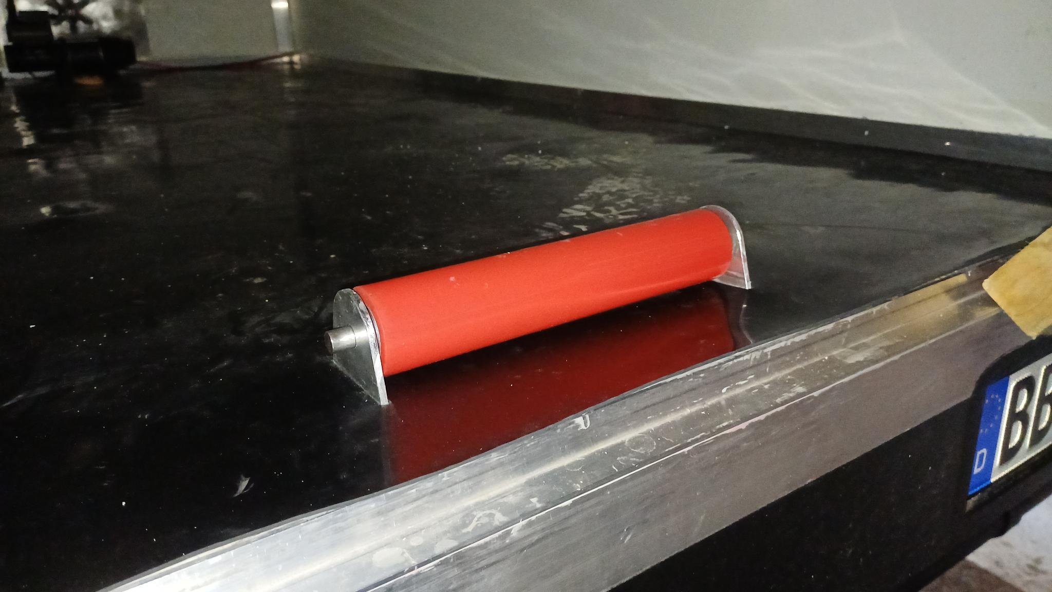

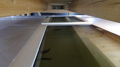

Das Licht von oben ist mega, da wird es schön hell und warm. Was macht das rote Teil? Wie weit können die Flügel öffnen?
flyfree
Beiträge: 437
Re: Baubericht Mercedes 1222 AF
#219 Beitrag von flyfree » 2025-12-02 11:02:39

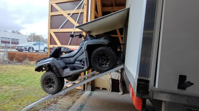

Fenster haben 80° Öffnungswinkel. Sind gleichzeitig unser Ausstieg auf die Dachterasse.

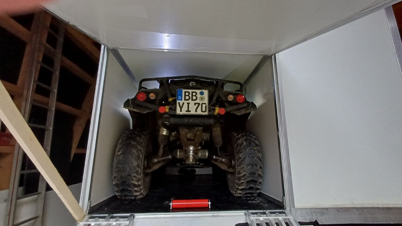

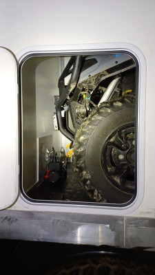

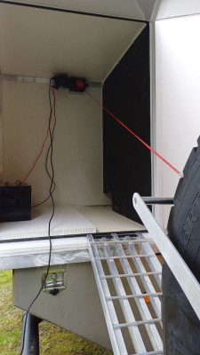

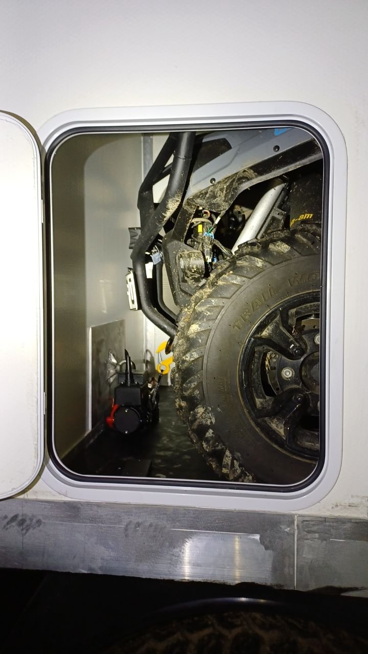

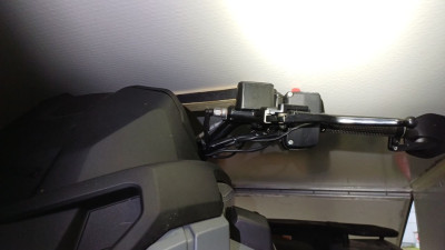

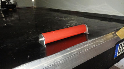

Die Rolle ist für das Seil der Seilwinde, die das Quad reinzieht. Habe zwecks Redundanz noch eine Seilwinde zusätzlich eingebaut.

Hi, 80° ist echt cool, sozusagen Draussen-Feeling.
Auf die Terasse geht mit Felgumschwung?
flyfree
Beiträge: 437
#221 Beitrag von flyfree » 2025-12-03 0:30:37
Als alter Turner muß ich das leider etwas abwandeln:
FelgUMschwung bringt nix, da man da wieder im Ausgangszustand landet (360° Annalena...) :D
Der FelgAUFschwung bringt einen nach oben :positiv:
Es kommen durch Isolierung, Fingerlattenrost und Matratze noch 21cm in der Höhe dazu. Da sollte man ohne große Turnübung hochkommen. Zumindest ergab das unser Kartonsimulatortest :search:

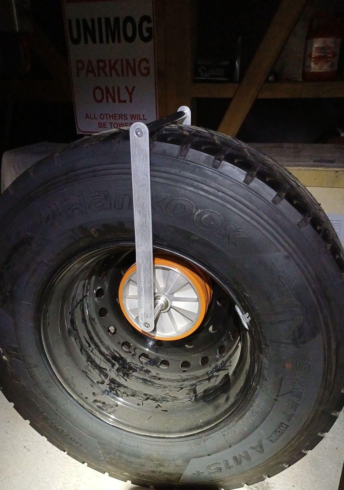

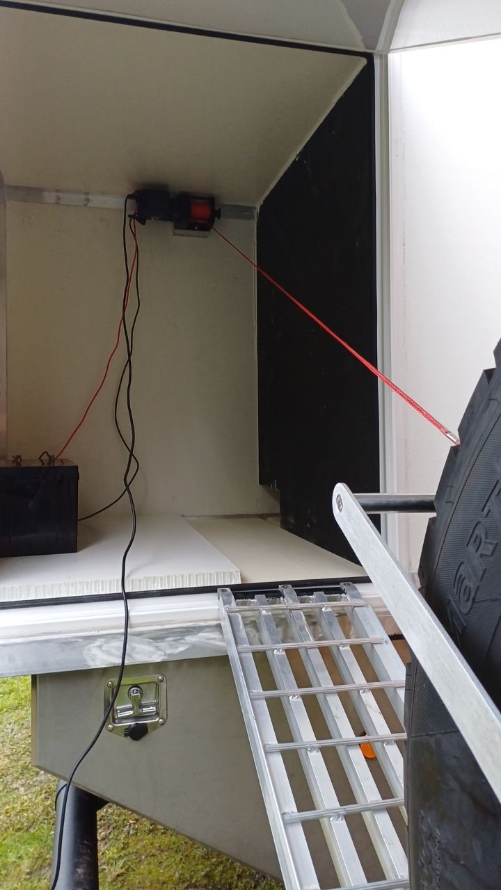

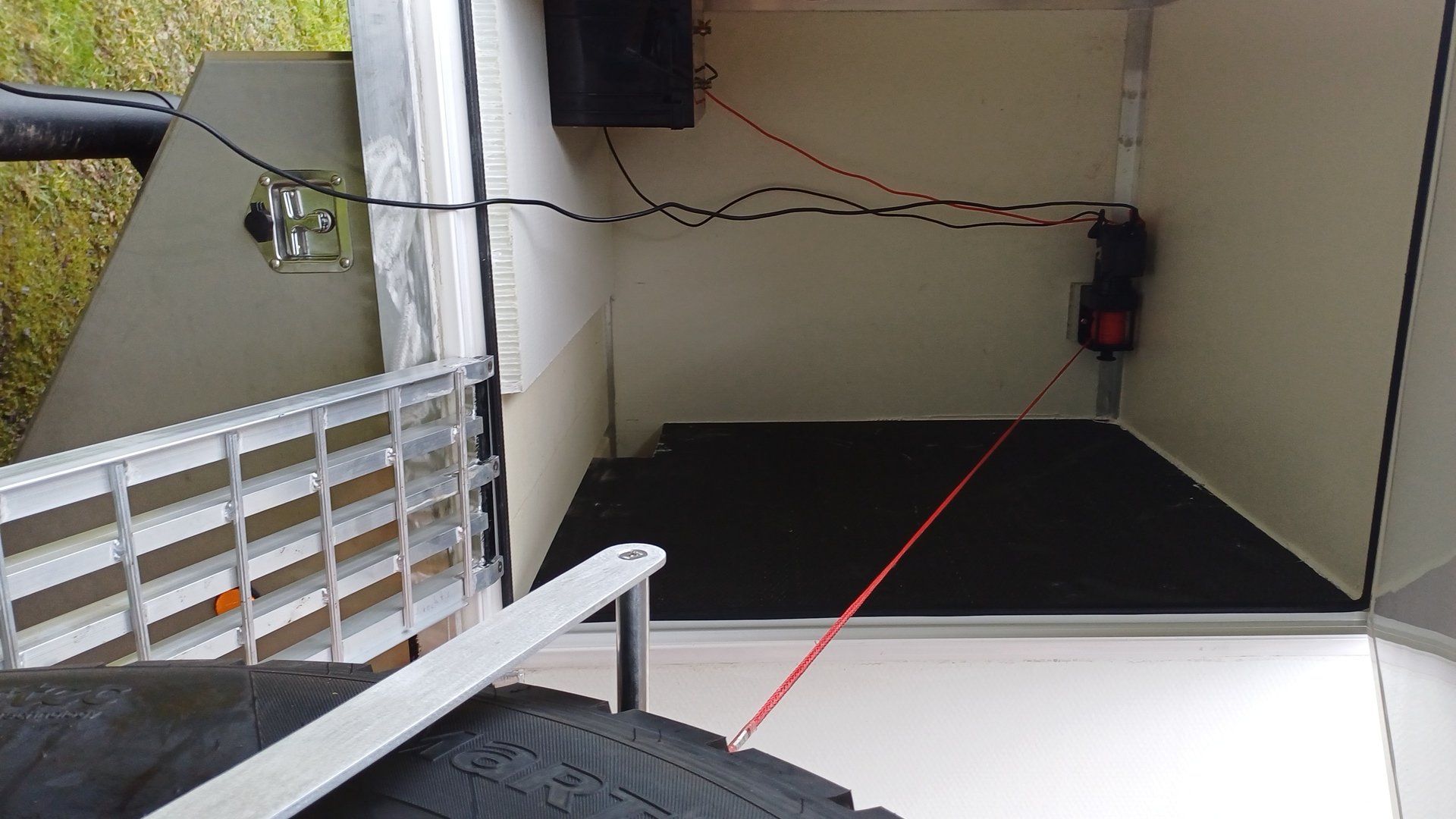

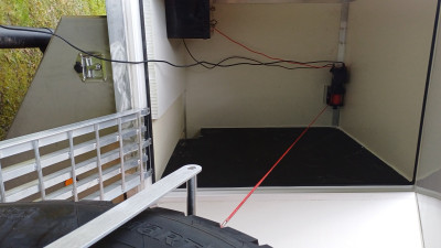

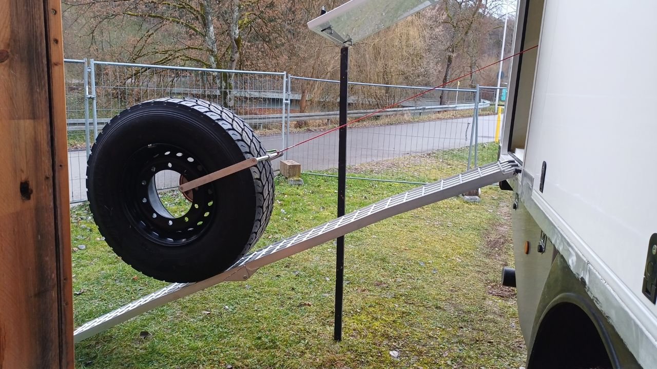

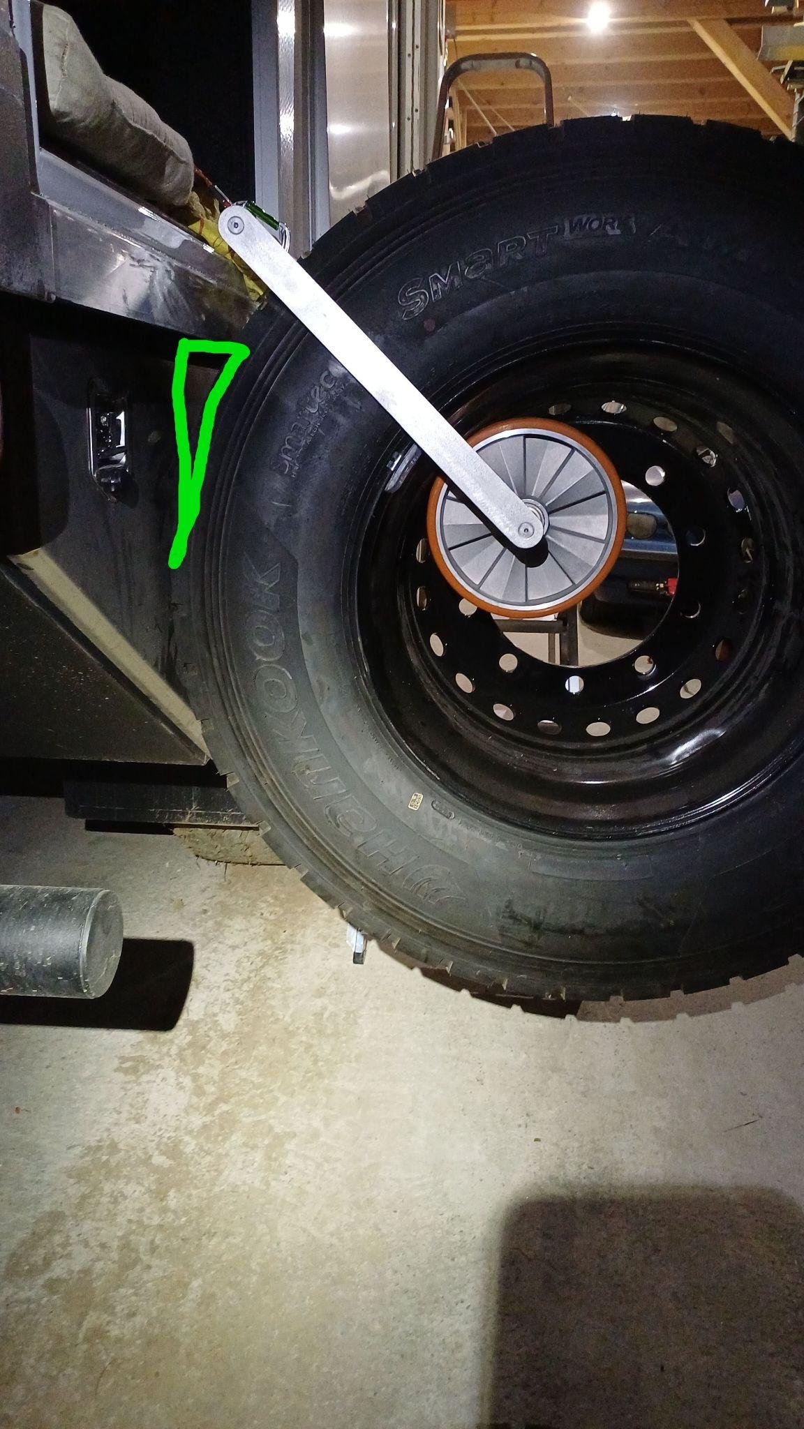

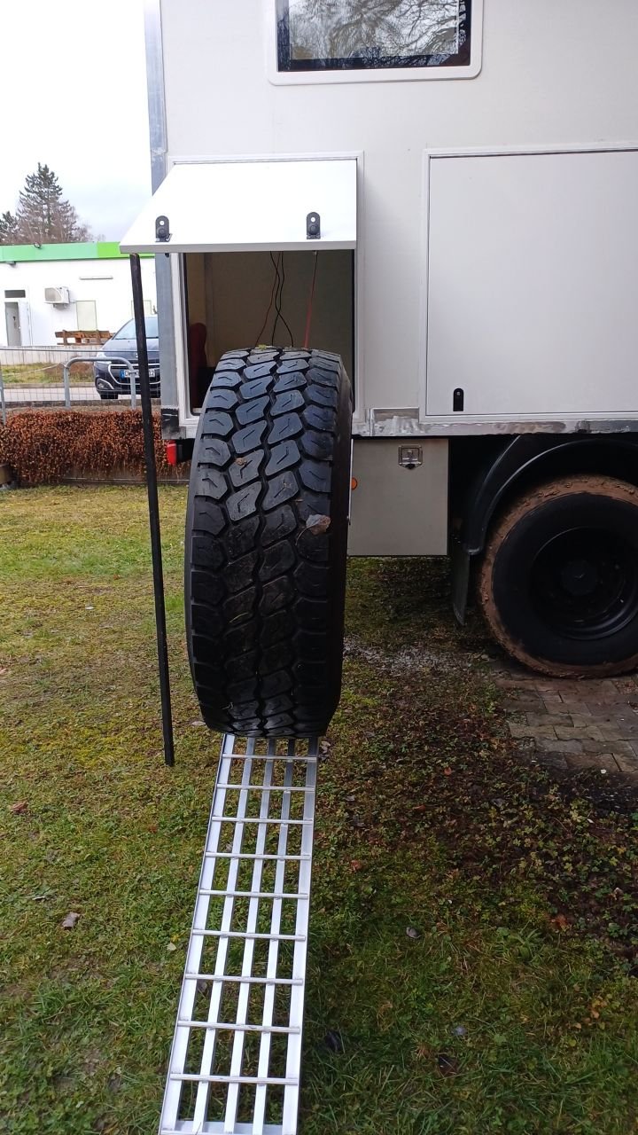

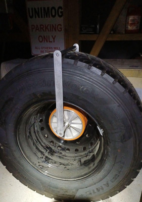

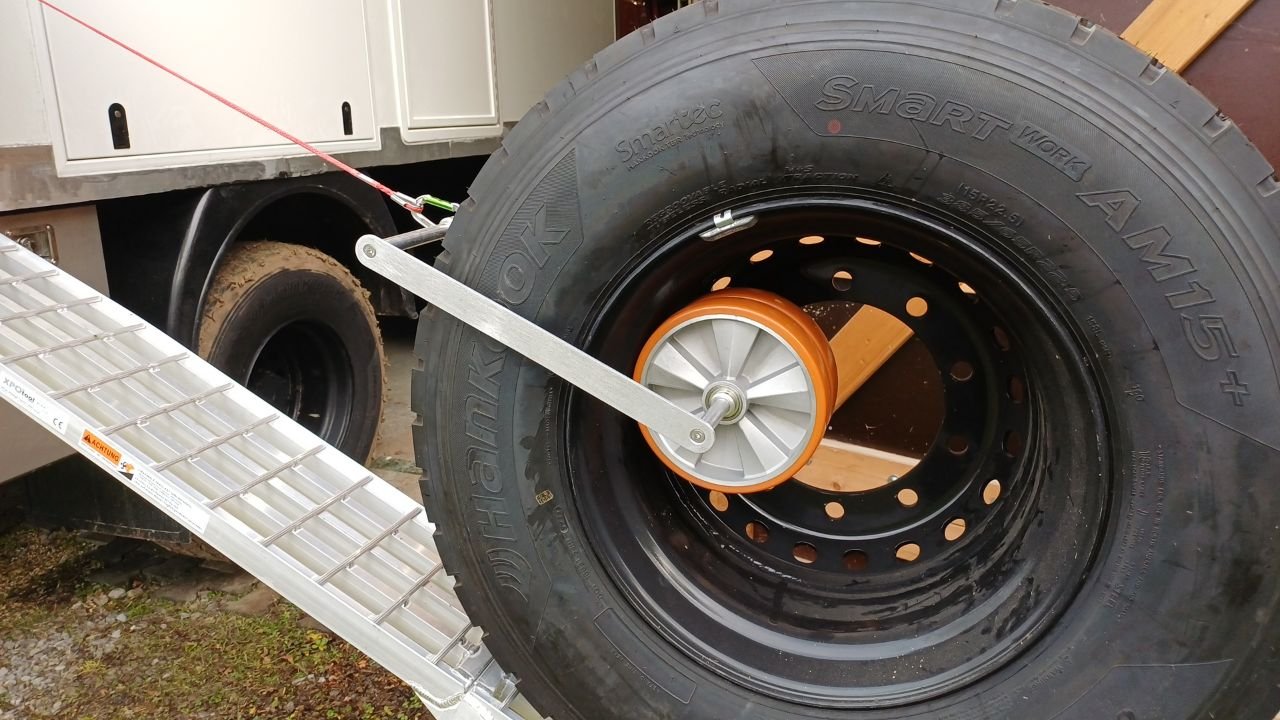

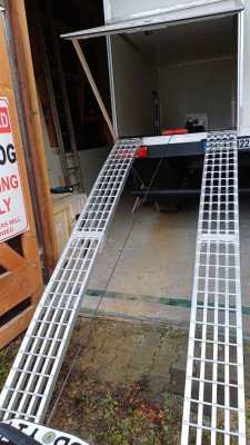

Ersatzradabseilgerät fertiggestelllt. Am Montag Liveprobe
Zum Ablassen Gerät 45°Grad gegen den Uhrzeigersinn verdreht vorstellen. Dann Seil mit Karabinerhaken dran und ab geht die wilde Fahrt nach unten auf einer Quadrampe.
Hab ja das Ersatzrad innen und nicht außen
flyfree
Beiträge: 437

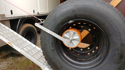

#223 Beitrag von flyfree » 2025-12-11 1:13:51

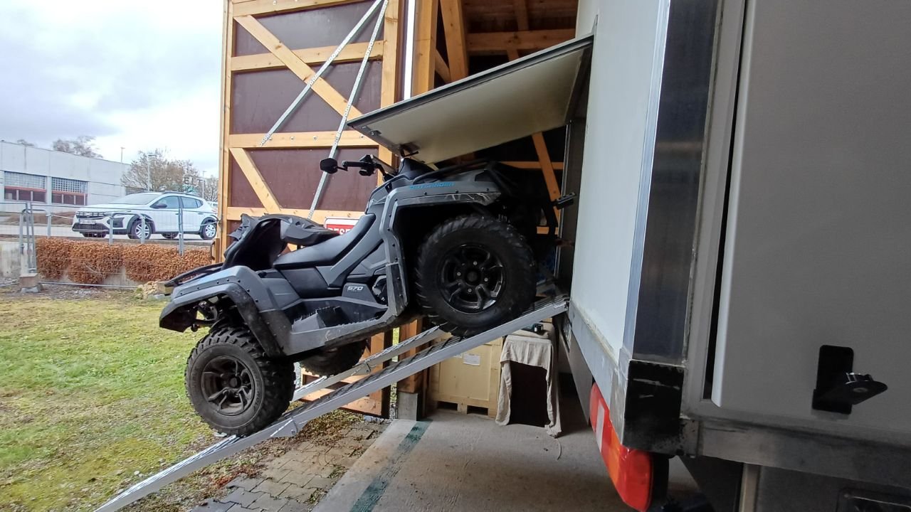

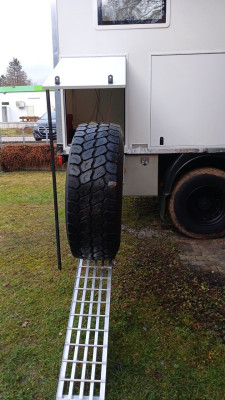

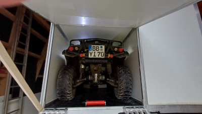

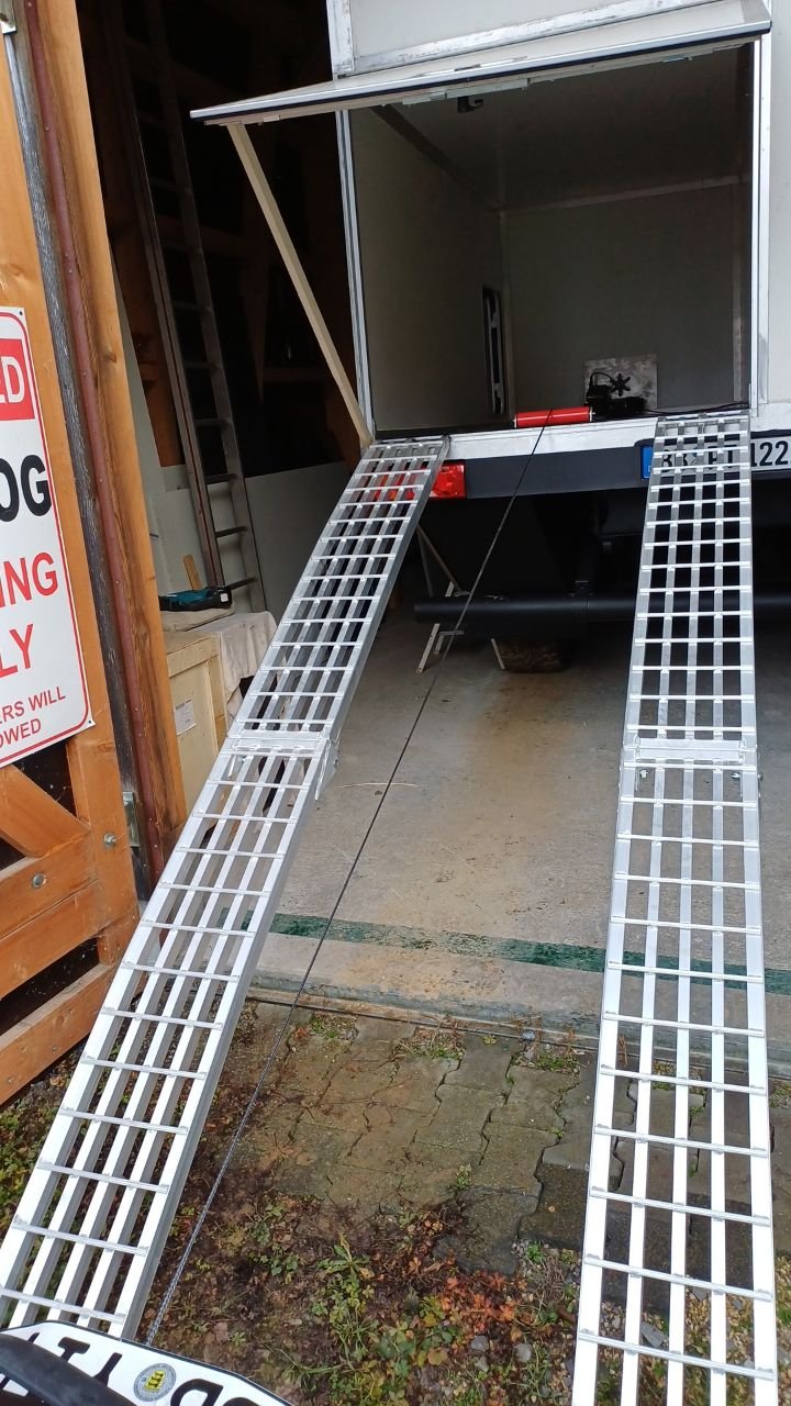

Hat alles gut funktioniert. Quadgarage hat jetzt noch ne Tür und ne extra Seilwinde zwecks Redundanz.
Die Rampe vom Ersatzrad ist eine vom Quad. Zusatzgewicht für Ersatzradhandling sind 14kg. Im Vergleich zum Aussentransport mit Zusatzrahmen und Kran sind denke ich locker 150kg gespart.

#224 Beitrag von Alf1992 » 2025-12-11 9:41:37
Für das Ersatzrad eine interessante Lösung. Habe innen nur keinen Platz.
Der Nachteil an dieser Innenlösung ist, das sie nur funktioniert, wenn man genug Platz zur Seite hat und nicht schräg am Graben steht.
Der letzte Reifentausch bei dem ich dabei war, fand in einem Hohlweg, zwischen Bäumen statt.
ALF
Altes LöschFahrzeug
oder
Abenteuer Leben Freiheit
Seebser
Beiträge: 778
Wohnort: Bezirk Kirchdorf OÖ
#225 Beitrag von Seebser » 2025-12-11 10:07:48
Raus gehts sicher auch Ohne Rampe. Um das defekte Rad Später wieder einzuladen, kann man sich ja einen passenden Platz suchen. Eventuell braucht es da sowieso eine andere Lösung, nach einem Reifenplatzer kann es durchaus sein das das Rad nicht mehr so "schön" rollfähig ist.
Ansonsten coole Lösung und interessanter Ansatz mit den Rollen in der Felge!
flyfree
Beiträge: 437
#226 Beitrag von flyfree » 2025-12-11 11:14:49

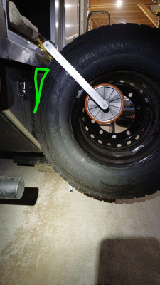

Tatsächlich lässt sich das Ersatzrad behelfsmäßig auch ohne Rampe am Staukasten entlang ablassen und ramponiert auch wieder hochziehen. Winde ist 800kg Klasse, das sollte passen. (Kleinere, die das Wort Winde verdienen, habe ich in 24V sowiesso nicht gefunden).
flyfree
Beiträge: 437
#227 Beitrag von flyfree » 2025-12-11 15:32:14

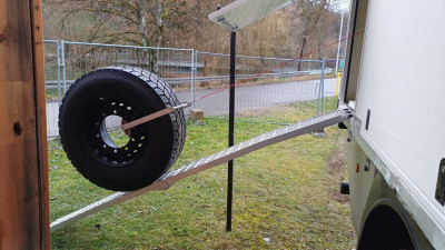

Habe es mal ausprobiert, da es mich interessiert hat.
Funktioniert. An der grünen Stelle noch einen Keil hin.
Da ich innen zur Fixierung auch einen Keil benötige, wird er einfach für diese Dual-use Funktion angepasst.
An der Unterkante der Klappenöffnung passt Seil, Karabiner und Abrollgerät mit 2cm Luft vorbei. Das hat aber Rainer Zufall konstruiert, nicht ich :D
Deswegen: vielen Dank an die Mitdenker :unwuerdig:

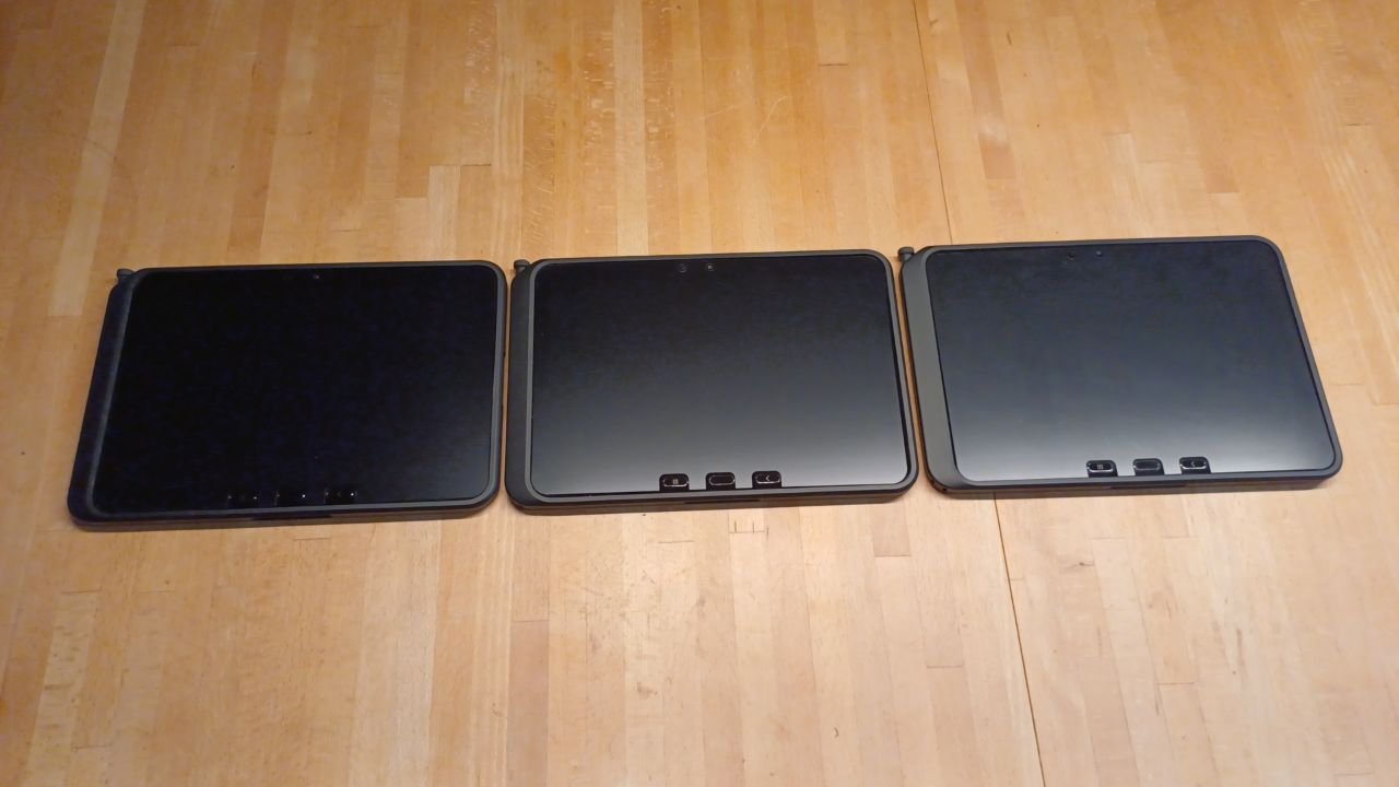

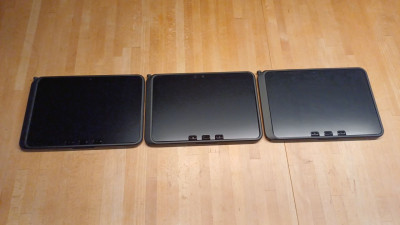

Da es zu kalt zum Arbeiten in der Scheune ist, habe ich noch paar Kleinigkeiten bestellt und konfiguriert. U.a. das hier:
Quasi der erste NG mit Widescreen Cockpit :lol:
Klar, daß das nicht jedem gefällt. Ich steh aber total auf die Verbindung aus alt und neu. Ich halte es wie die Betonwerbung aus den späten 80ern: Es kommt darauf an, was man daraus macht.

#234 Beitrag von LiNDi » 2026-01-11 19:23:36
Gleichfalls!
Was genau hast du denn vor damit?

#235 Beitrag von flyfree » 2026-01-11 20:21:33
Internet für Frau, Strassennavi, Offroadkarte, Musikbibliothek, Kameras

#236 Beitrag von w3llschmidt » 2026-01-11 20:37:16
Sind das drei Galaxy ActiveTab 5?
Gruss Henrik!

#237 Beitrag von flyfree » 2026-01-11 20:43:23
Korrekt

#239 Beitrag von flyfree » 2026-01-11 21:37:48
Nene....mir kommt nix in die Scheibe. Da die Tablets eine gute Hülle haben, wird einfach diese Hülle auf das Armaturenbrett geklebt.
