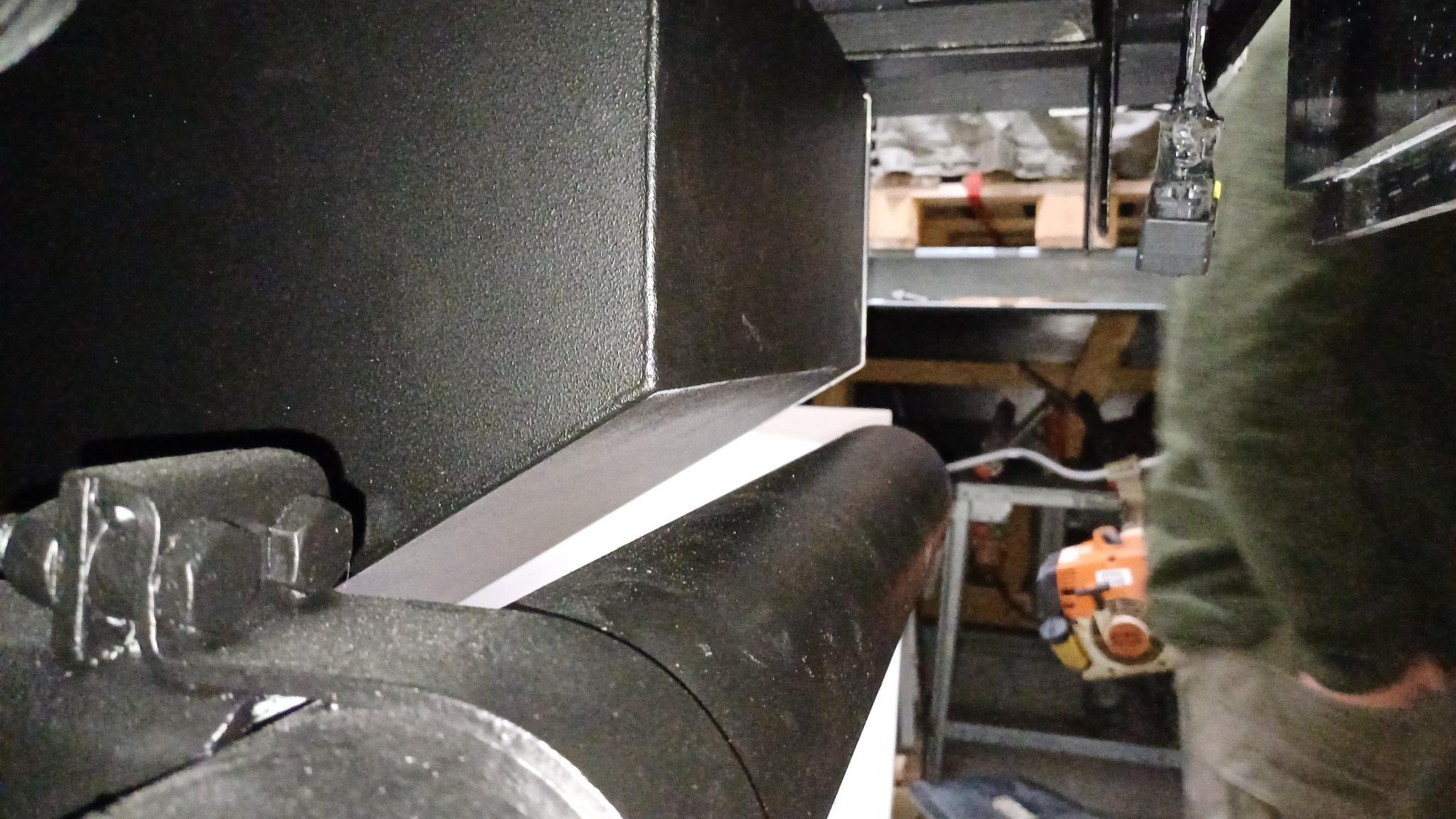

Re: Baubericht Mercedes 1222 AF
Treibriegelendstücke eingepasst und passend geflext
Wieder eine schöne "Foto-Love-Story"...
Spontan kam mir die Idee, daß du eventuell zwei halbrunde Aufnahmen an die Vorderwand der Garage bauen könntest, in die die Vorderreifen hineingezogen werden. Quasi Kotflügel hochkant gestellt.
Gruß Härry
Gruß Härry

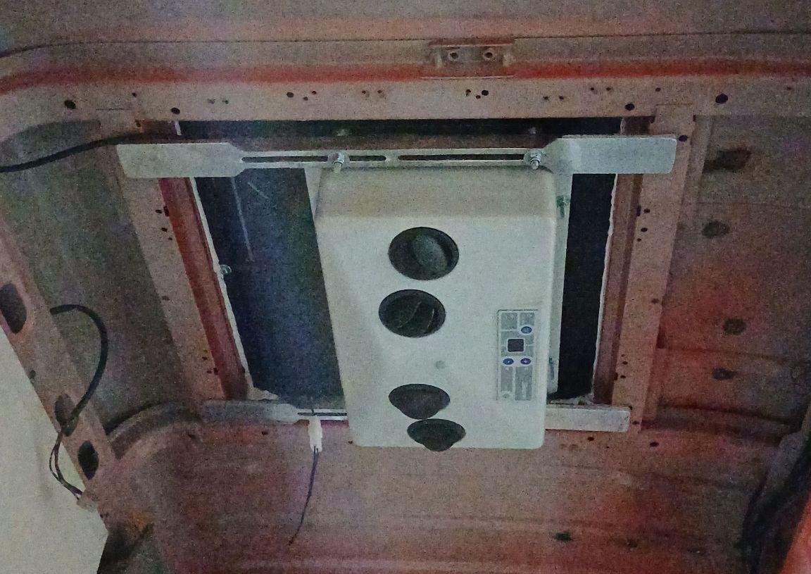

Klimaanlage Fahrerhaus eingebaut
Klapptür Quadgarage fertiggestellt
Fenster und Durchgangstür eingeklebt
Ober"schränke" geklebt
Eckkalotten und weitere Aussenwinkel
Hintere Kofferkante nach unter erweitert als optischen Abschluss (PE -Platte)

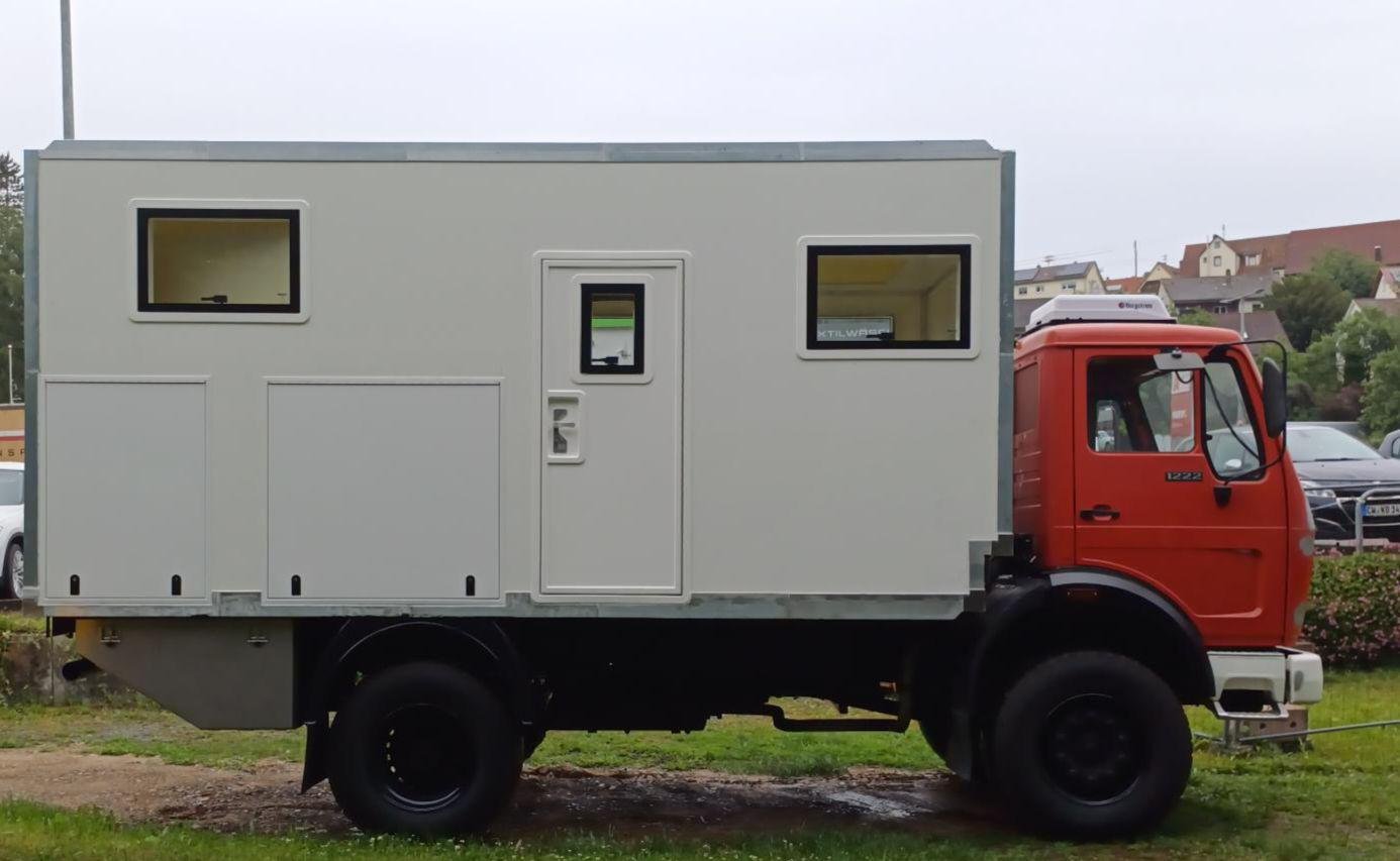

Aktueller Stand, war kurz draussen wegen Montage Dachzelt auf Toyo
- w3llschmidt
- Beiträge: 2577
- Wohnort: Berlin-Brandenburg
Hallo Flyfree, wo hast Du die beschafft ?
Die Tür sieht bei dir so klein aus, die sind doch beide (regular, large) 1800 in der Durchgangshöhe?!
Gruss Henrik!
Direkt bei Motorcraft Adventures in England. Liefern aber nicht mehr direkt an Endkunden (zumindest mein Stand vor 5 Monaten), kann aber auch sein, daß sich das geändert hat.
Bei Interesse habe ich die direkten Kontaktdaten, bitte per pn fragen.
Die Tür sieht nur optisch klein aus. Fenster, Kabinenhöhe und Technikraumklappen sind eher groß. Die Tür ist die Large Premium Door.
https://www.motorcraftoa.com/mc-d-00567-drawing-page
Ich bin 185 groß und habe (ohne Training) gottgegeben sehr breite Schultern (nein, kein Bauch
Daher war mir eine breite Tür sehr wichtig, damit ich ohne Drehen durchlaufen kann. Ein leichtes Kopfeinziehen finde ich da weniger schlimm.
Lichtes Durchgangsmaß der Tür ist 175x70cm.
In der Qualität, Größe und Preis habe ich noch nicht annähernd was gleichwertiges gesehen. Outbound ist z.B. 8cm schmaler (dafür 9cm höher).
