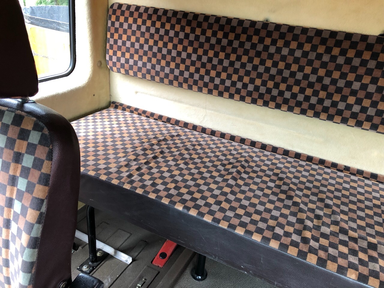

Das L-Fahrerhaus müsste doch für 4 Personen reichen? Wir haben einen 1222 mit L-Fahrerhaus gekauft und da ist meiner Meinung nach genug Platz drin für 2 Erwachsene und 2 Kinder (ich weiß jetzt aber auch nicht was für dich 4 Personen sind).
Anbei ein Bild von der Rückbank im L-Haus.
Ich persönlich finde das hohe Dach vom L-Fahrerhaus sehr angenehm, das zu verlängern wird aber maximal unpraktisch, weil da so viele Knicke hat. Außerdem ist wegnehmen/absägen immer einfacher, als etwas hinzuzufügen.

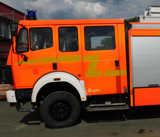

Re: Mercedes SK Kaufüberlegung
Die gezeigte Feuerwehr ist ein MK mit Facelift, da werden alle Sitze in Fahrtrichtung mit Sicherheitsgurten ausgerüstet sein.

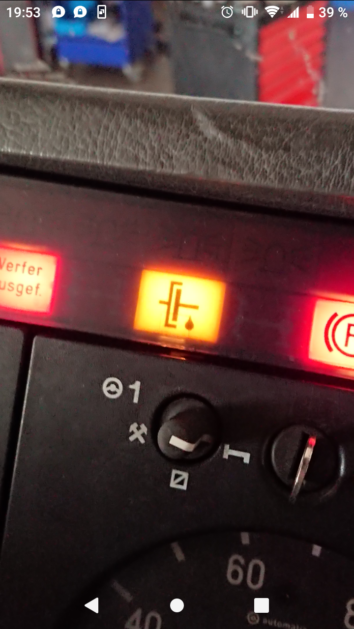

Ein kleines Manko gab's am Schluss dann, die folgende Leuchte ging an:
Hat das ggfs. mit dem Wandler zu tun? Sieht irgendwie nach Ölstand o.ä. aus...
Guten Abend
Aus dem Bauch heraus und ohne Gewähr!! Tippe auf Hydraulikölstand der Lenkung, dies ist sicher in der Betriebsanleitung ersichtlich.
Drehzahl bei 80km/h hört sich sehr vernünftig an.
Schönen Abend Gruss Zauber
hatte der SK einen Füllstandsensor für die Lenkung?
Und warum sollte dann das Wandlersymbol aufleuchten?

Füllstand der Lenkung war ja nur eine Vermutung von Zauber - das Bildchen sieht schon wie ein Wandler aus, aber ich habe keine Unterlagen dazu. Im EPC steht was von 'Getriebe mit Lenkhilfepumpen', vielleicht war das gemeint?
- Postkutscher
- Beiträge: 309
- Registriert: 2015-02-10 19:32:43
- Wohnort: Westerwald
die bebilderte Kontrollleuchte ist für die Wandlerschaltkupplung ( WSK ) . Quelle: Einführungsschrift von Mercedes-Benz für die Baureihe SK 1988 .
Arno
Arno

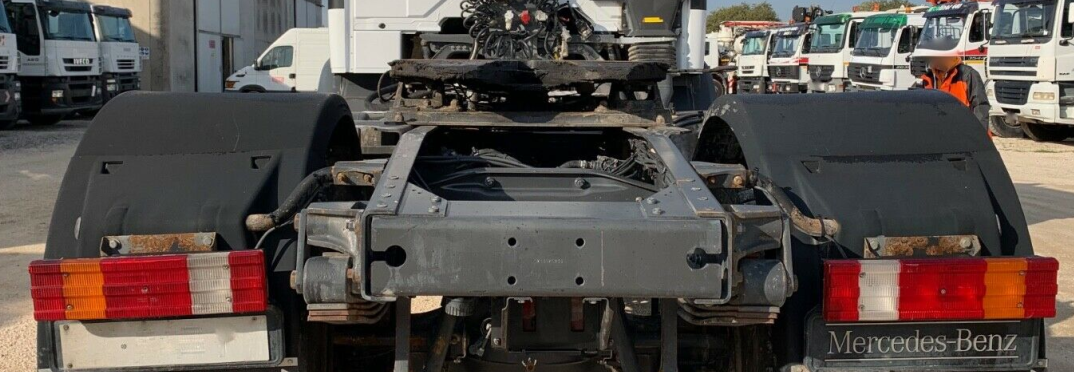

Die Suche geht weiter da mich der Verkäufer der Feuerwehr mit dem ZF16S190 und WSK grade etwas hinhält... daher komme ich nochmal auf das Thema SZM zurück.
In den ARL von 1996 steht "An SZM-Fahrgestellen sind Änderungen am serienmäßigen Rahmenüberhang nicht zulässig".
Eine Radstandsverlängerung ist laut ARL möglich und würden wir machen von 3500mm derzeit auf ca. 4100mm-4200mm.
Wenn die Kabine jetzt hinten zusätzlich über stehen soll, ging das ja mit einem entsprechend massiven Zwischenrahmen der hinten entsprechend freitragend übersteht.
Nur wo soll man dann einen (klappbaren) Unterfahrschutz anbauen können? Plan am Heckquerträger?
PS: Eine AHK brauchen wir nicht.
du kannst den Rahmen hinten verlängern, auch wenn in den ARL etwas anderes steht. Ich vermute das bezieht sich auch nur auf die Verwendung als SZM, weil da die möglichen Positionen der Sattellatte eingeschränkt sind ist und die Gefahr bestünde, dass sich Auflieger und Rahmen verkanten, wenn der Rahmen verlängert würde.
MlG,
MlG,

Noch der Vollständigkeit halber - dass die Kontrolleuchte im Stand leuchtet ist vollkommen normal. Wandler offen = Leuchte an. Wandler geschlossen = Leuchte aus.Nosilentrunning hat geschrieben: ↑2020-11-21 21:00:13So, Probefahrt war gut - 1600 1/min bei 80km/h mit 315/80R22.5, das ergibt ca. 1400 1/min mit 14R20 - damit sollte dem entspannten Reisen nichts im Wege stehen![]()
Hat das ggfs. mit dem Wandler zu tun? Sieht irgendwie nach Ölstand o.ä. aus...![]()
Falls mal jemand das gleiche Problem hat
