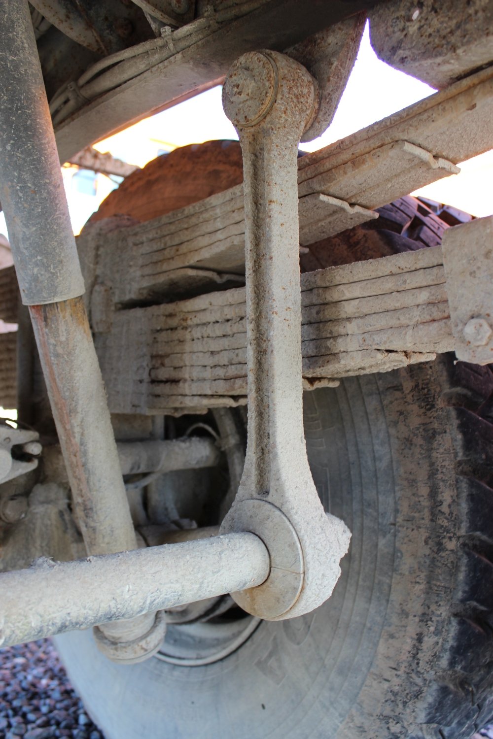

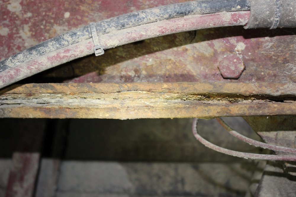

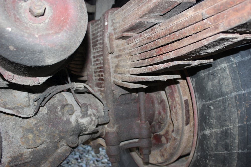

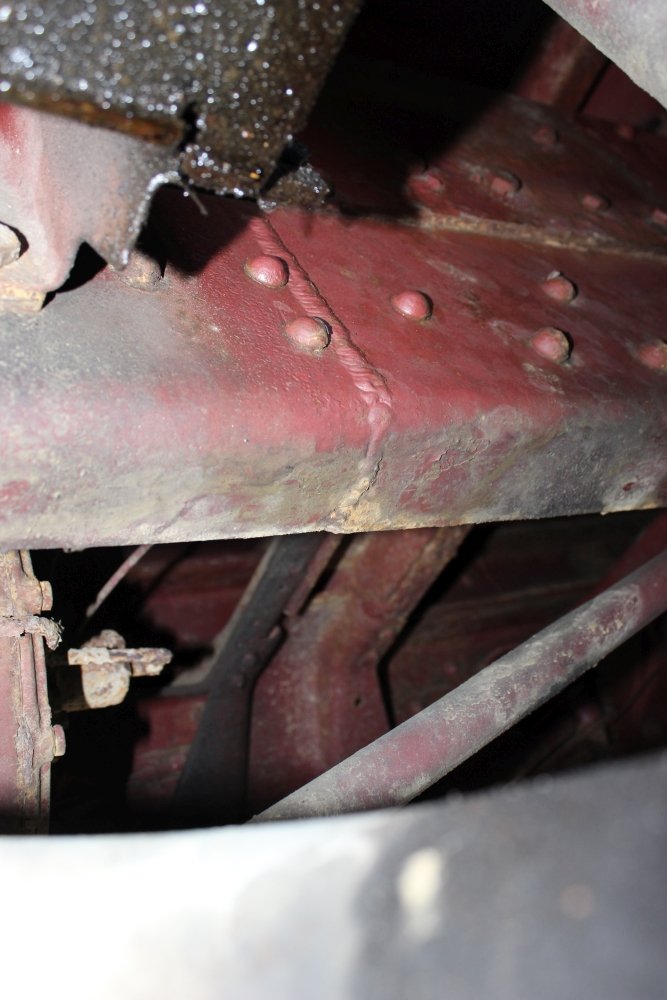

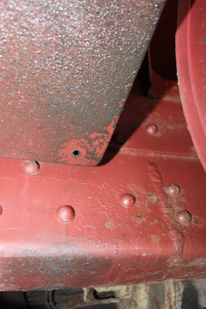

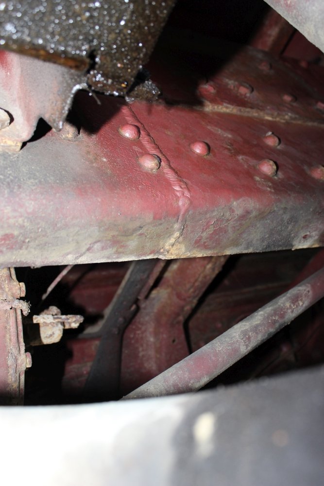

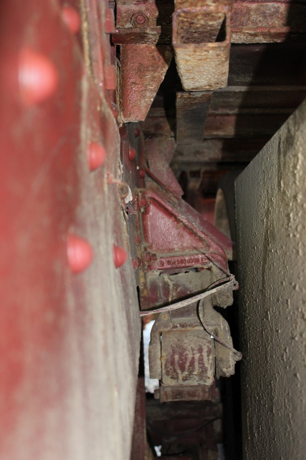

Zwei Dinge hatte ich so bisher nicht in meinem Fahrzeugleben: LKW Rahmen und Blattfedern. Und hierzu hätte ich vier ganz konkrete Fragen und hoffe auf Eure Hilfe :unwuerdig: :
Laut diesem Thread eines 90-16 viewtopic.php?f=33&t=61170 lässt sich Blätterteig zwischen zwei Rahmenblechen durchaus beheben. Da wir eh alles runternehmen und auch nicht in Zeitdruck sind, stellt sich mir die Frage ob der eigentlich ausgeschlossene Kandidat nicht vielleicht doch eine Überlegung wert ist? Dazu gesagt sei, ich schraube für mein Leben gern, Platz wäre vorhanden... nur von Anfang an sinnfreie Unterfangen versuche ich zu vermeiden :angel:
Der gleiche Kandidat scheint auch mal etwas überladen worden zu sein, oder was ist mit diesen Blattfedern geschehen? Ich habe nach allen möglichen Stichworten gesucht aber so ein Bild einer BLattfeder konnte ich nicht finden - vielleicht weil es ganz normal ist?
Dazu kommt, ist es normal dass der Rahmen hinten leicht trapezförmig ist? Die entsprechende Federaufnahme scheint die Blattfeder in senkrechter RIchtung zu belasten, aber für die Rahmen-Tragfähigkeit ist das doch negativ? Doch überladen worden?
Zu guter letzt hat der Gute das Werk mit einem Radstand von 3800mm verlassen, aber nachgemessen sind es 4200mm.... sieht so eine anständig ausgeführte Rahmenverlängerung aus???
Ich wünsche einen schönen Sonntag und bin gespannt, was ich aufgrund Eurer Antworten so alles dazulernen werde zum Thema "Schwere Klasse" :idee:

Der hst richtig gearbeitet, dann sieht ein Lkw so aus. Die Rahmenverlängerung ist anscheinend schon älter hat das alles also ausgehalten. Ich würde sagen, wenn ihr den Thread von Pairo vom Merkhaba anschaut, könnt ihr so sehen, was Euch erwartetn könnte.
In Hamurg stehen immer mal wieder SK bei mobile drin, die wohl etwas besser behandelt wurden.

Bzgl. des Rahmens an der Federaifnahme, der ist krumm, und die Federn sind durch, das Fahrgestell taugt bloß noch fuer den Export.
Schau dir neben den SK auch mal die schwere NG Serie an, die gibt's auch mit V8, aber da gibt's reichlich gute Autos, fuer überschaubare Geld... Das Bessere Auto ist der billigere Kauf...

Wow, der Umbauthread von Pairo ist ja der Wahnsinn. Direkt in die Sonne gesetzt und gelesen (also, 50% bis jetzt :hacker:)
Marc, danke für die Bestätigung was ich vermutet hatte aber aus Mangel an Alternativen irgendwie nicht glauben wollte. Bezüglich des letzten Satzes: volle Zustimmung!

According to it, in my poor and humble opinion, forget the SK you asked about.
There has to be some other trucks, like the one lura has pointed out, in better conditions and without suspect cuts, weldings and bendings. By the way, that old NG looks pretty, pretty good.
Then, if you have to strecht the frame yourself, do it the right way according to the guidelines from the maker, and pay attention not to go too close to the rivets.

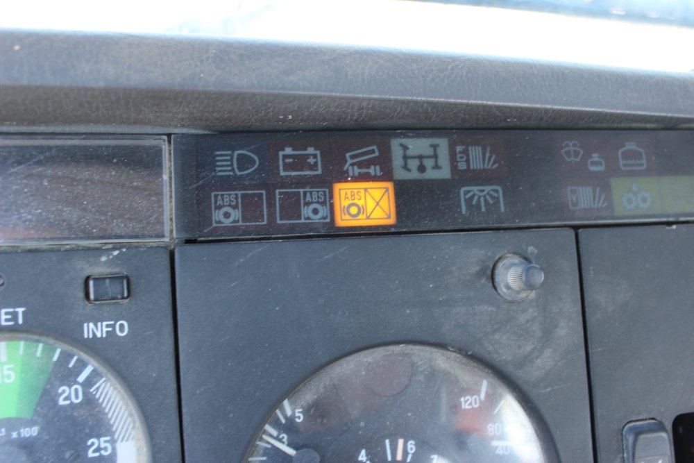

Frage Nr. #1 - ABS Leuchte. Geht beim Fahren aus, leuchtet aber im Stand beim Bremsen. Soweit mir bekannt ist das normal, richtig?

Du hast drei ABS-Kontrollleuchten, von li nach re:
1. Störleuchte Motorwagen
2.Störleuchte Anhänger
3.ABS Info-Kontrolle, die leuchtet wenn ein Anhänger ohne ABS an deinem LKW hängt. Diese Kontrolle ist gesetzlich nicht vorgeschrieben, deshalb auch nicht immer vorhanden. Die Erkennung geht über das Standlicht vom Anhänger.
Da liegt ein elektrischer Fehler vor. Die Kontrolle darf nur leuchten wenn der Stecker der Lichtanlage von einem Anhänger ohne ABS eingesteckt ist.
Grüße Stefan

Hi Stefan, vielen Dank! Komisch dass die Leuchte beim Fahren dann ausging... es war zumindest kein chaotisches Verhalten erkennbar, sondern immer reproduzierbar. Naja, im Gelände ist ein AH dann ja doch eher hinderlich :joke: Maulkupplung hätte ich eh abgebaut, ggfs. gegen Kugelkopfkupplung ersetzt, auch wenn's vermutlich komisch aussieht an einem SK (geht das überhaupt? Naja, daran soll's nicht scheitern) :angel:

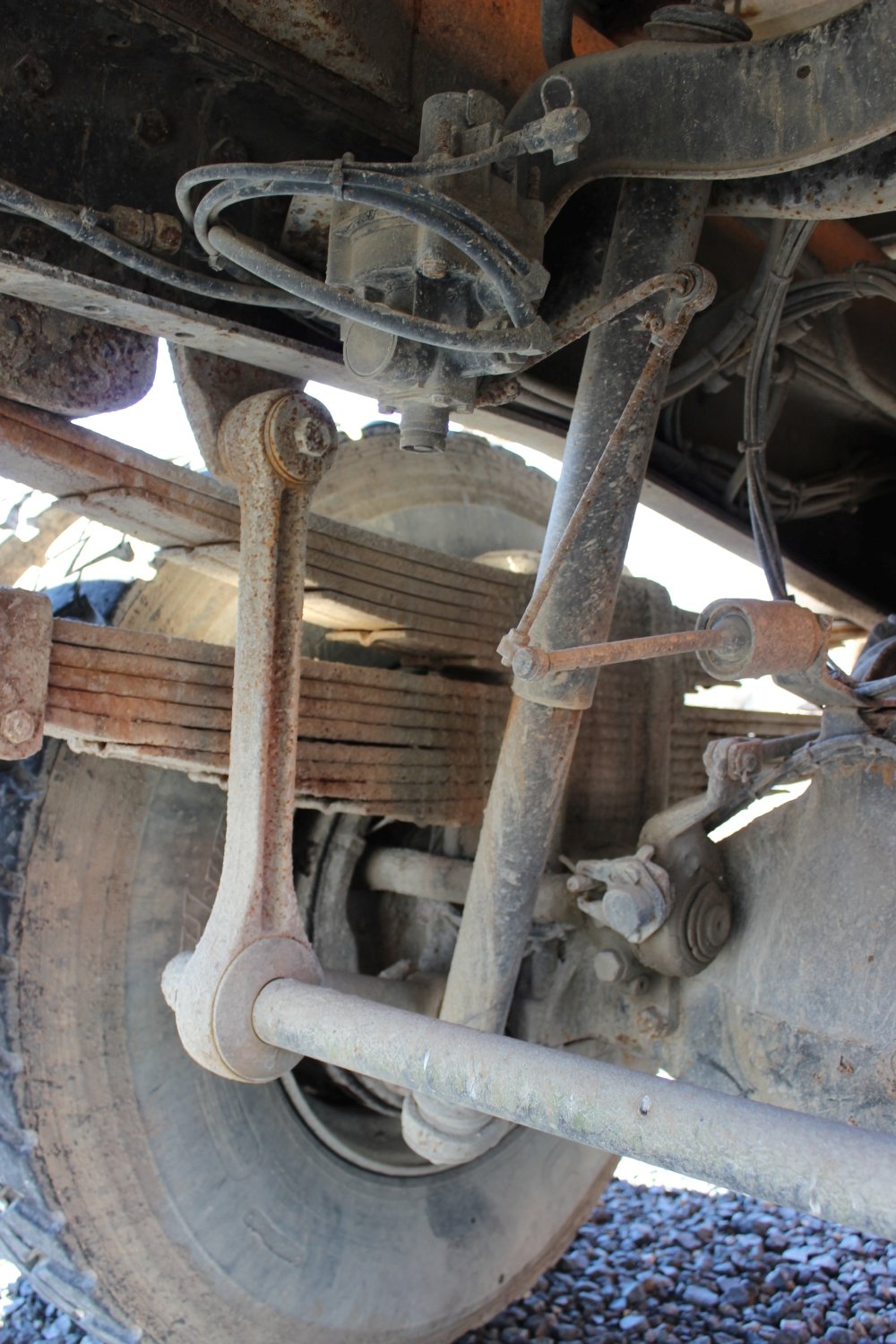

#19 Beitrag von Nosilentrunning » 2020-03-29 18:26:33
Nochmal Frage in die Runde - lässt sich hier noch was retten, oder wären da zwei neue fällig? Am Rahmen war nichts zu erkennen :angel:
Winkler ruft für das neue paar schlappe 1800€ auf - ohne Einbau versteht sich :eek: Bezüglich Aufsprengen meldet sich noch ein Kollege aus Ulm..
FrankS
Beiträge: 1231
Wohnort: Münsterland
Re: Mercedes SK Kaufüberlegung
#20 Beitrag von FrankS » 2020-03-29 18:40:32
ich seh da jetzt nichts das umgehend gewechselt werden müsste...oder sind einzelne Lagen gebrochen?
Mit den Federpaketen solltest du dich beschäftigen wenn der Koffer drauf ist bzw. das Gewicht und die Gewichtsverteilung fest steht.
Auf 18to "Fertiggewicht" wirst du ja wohl nicht mehr kommen...
Grüßle Frank

#21 Beitrag von Nosilentrunning » 2020-03-29 19:11:39
Hallo Frank,
danke für deine Antwort - im LKW Bereich lerne ich einfach noch dazu, bisher war ich eher mit Gewindefahrwerken unterwegs :angel:
Gebrochen ist keine Lage, aber das obere Federpaket liegt schon an und das untere hat so einen "S-Schlag"? Ok, derzeit ist auch noch ein Dreiseitenkipper und ein am Heck überhängender (>1m) Atlas Kran befestigt, was natürlich für die HA eine sehr ungünstige Lastverteilung darstellt... Liebend gern würde ich mich mit den Federn erst beschäftigen wenn der Koffer drauf ist, der LKW muss vorher aber bewegt werden können und daher muss er zumindest 1x TÜV überstehen...
FrankS
Beiträge: 1231
#22 Beitrag von FrankS » 2020-03-29 20:09:40
solange keine Lage gebrochen ist wird dich wegen des Zustands der gezeigten Federpakete kein Prüfer ohne Plakette heimschicken...
Grüßle Frank

#23 Beitrag von Nosilentrunning » 2020-03-29 20:17:53
Super, danke das erleichtert mir doch einiges die Planung :cool:

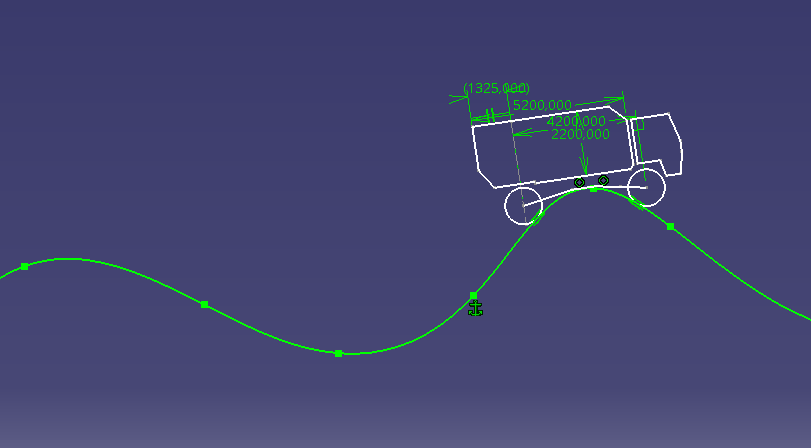

#24 Beitrag von Nosilentrunning » 2020-04-01 19:29:42
So, es ist fast soweit - eine letzte Überlegung vor dem Kauf - passt der Radstand :angel:
Für Island, Osteuropa und die Wüste soll er taugen. Es muss kein Unimog sein (logisch, sonst kauft man einen Unimog) aber soll natürlich auch nicht sofort steckenbleiben - sprich: mittig Aufsetzen oder vorne eintauchen.
Gewicht und Radstand ist ja erstmal recht unabhängig, Reifengröße bliebe gleich, und Diffsperren sind alle vorhanden und praktische Erfahrung wie diese einzusetzen sind auch vorhanden.
Der SK hat (leider) nur eine S-Fahrerkabine, dafür kann/muss die Kabine mit 5.2m entsprechend lang werden für eine stimmige Seitenansicht.
Der relativ kurze Überhang sollte auch eine gute Lastverteilung ermöglichen.
Habe mangels konkreter Werte nur theoretische Überlegungen anstellen können und schnell was zusammengeklickt:
Radstand 4.2m kommt je nach Reifen und moderater Höherlegung mit Radien von 2.25m zurecht bevor das VTG aufsetzen sollte. Böschungswinkel vorne wird nur kritisch beim Durchfahren von senken, Böschungswinkel hinten natürlich gigantisch gut... is natürlich nur Theorie, wie sieht die Praxis aus? :spiel: Der Vergleich mit unserem ehemaligen T3 Syncro hilft nur bedingt...
Natürlich könnte man den Radstand reduzieren, was ich so von @Mark86 oder @Pirx in anderen Threads lese leuchtet mir aber ein: einen torsionsweichen Rahmen zu Trennen, kürzen und mit Knotenblech zu Schweißen ist der Dauerfestigkeit beim gewünschten Einsatzzweck nicht unbedingt zuträglich...
Und gibt es Erfahrungswerte wieviel Relativbewegung (Durchgang zum Fahrerhaus) man bei 5m Kabinenlänge grob einplanen muss? Geplant wäre (da nur S-Fahrerhaus) den Durchgang so groß wie möglich zu machen...

#25 Beitrag von Ulf H » 2020-04-01 21:05:54
... Verwindung ist, wenn du mit dem Rückspiegel durch den Durchgang in den Koffer gucken kannst ... meine mich zu erinnern, dass Erklärbär Felix das mal so formuliert hatte ...
Beiträge: 18797
#26 Beitrag von Pirx » 2020-04-01 21:24:05
Ulf H hat geschrieben:
2020-04-01 21:05:54
... und hier die Bilder dazu:
viewtopic.php?p=596733#p596733
