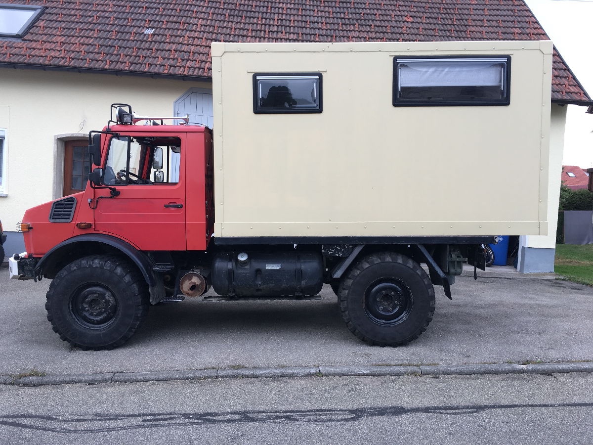

Hallo, auf verschiedenen Veranstaltungen habe ich an Allrad-LKW eine unter die Tank-Konsolen verschraubte Schutzplatte aus Alu gegen Steinschlag bzw. Schäden bei Aufsetzern im Bauchbereich gesehen.
Hipper Eye-Catcher oder sinnvolles Zubehör? Wer stellt mal ein Bild von seiner Lösungsvariante ein?
Danke+Gruß
Danke+Gruß

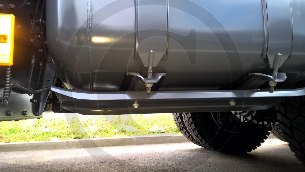

wie Mark schon sagte: Neben dem allgemeinen Schutz während der Fahrt und im Gelände, dienen sie vor allem als Schutz vor sich aufstellenden Sandblechen. Diese verhaken sich in den Konsolen oder an der Ablassschraube und dann gibts Bruch.
Meine Bleche sind aus 2mm Alu und mit umlaufendem Kantenschutz versehen. Ich habe sie einfach von unten an die Konsolen geschraubt.

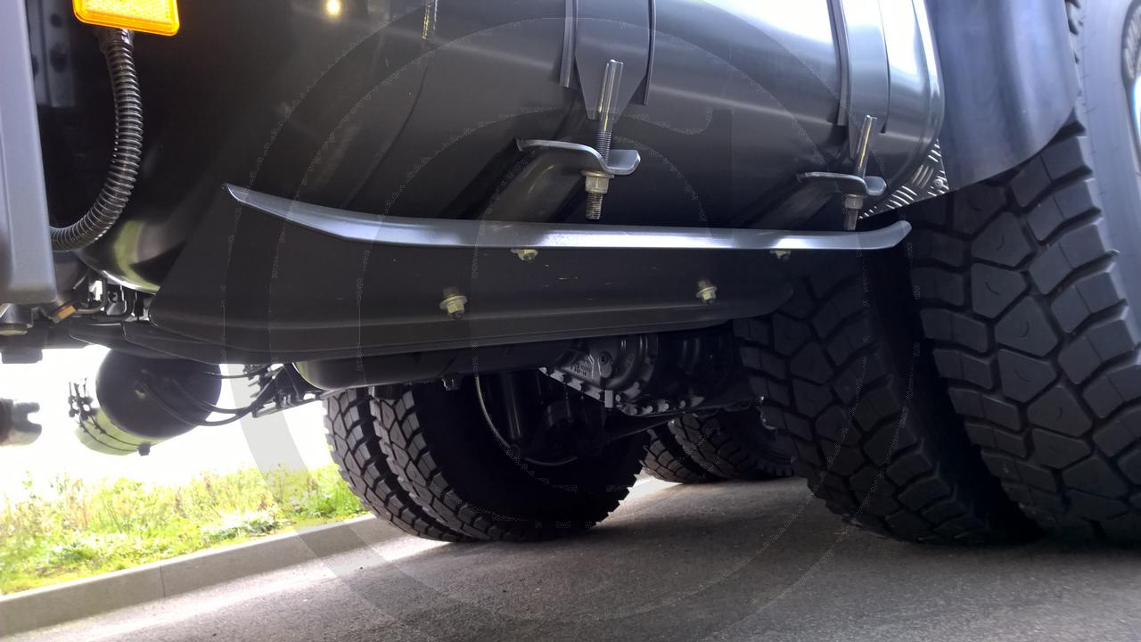

Heute bei einem ACROS gesehen. Teile-Nr. A9604700047 (rechts) und A9604700147 (links).

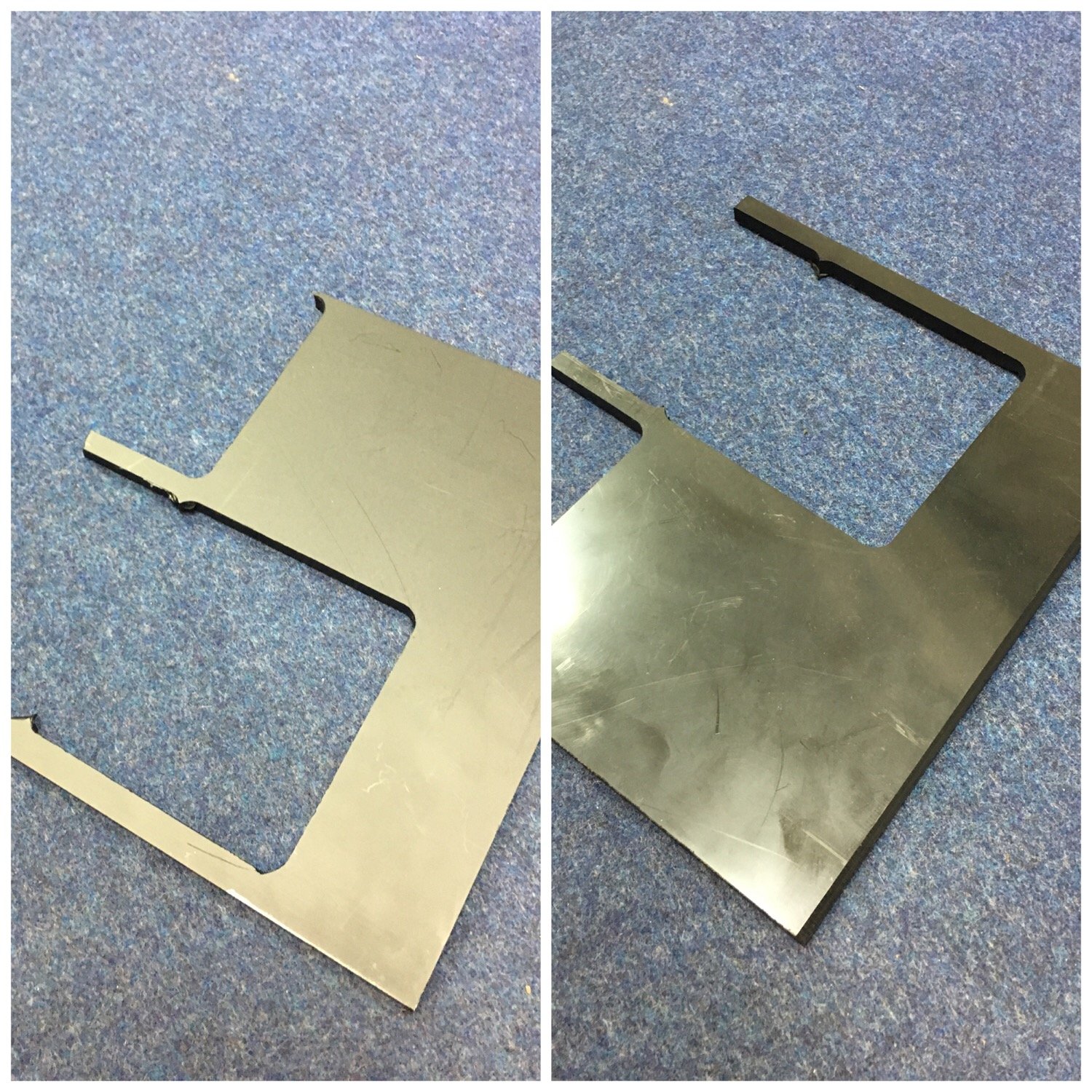

Ich würde Platten aus PE-UHMW nehmen. Aus dem Material sind auch die Schneitbretter in der Küche. Gibt es auch in Schwarz. Kaputt kriegst du die nicht. Nachgiebig sind sie auch.

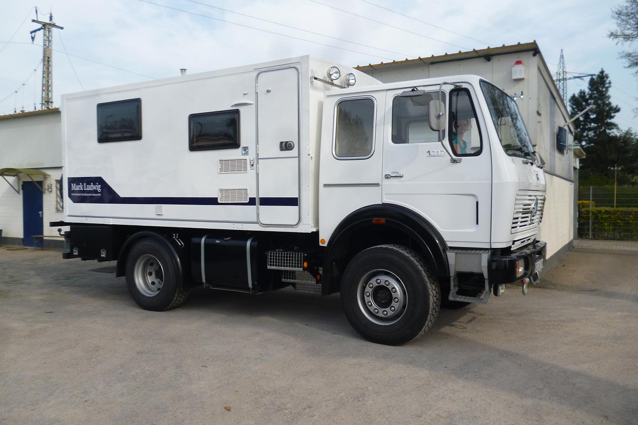

ich hab links und rechts je ein kurzes Stück Sandblech (4mm Alu) unter meine Tankkonsolen geschraubt. Wie zuvor schon gesagt: kein wirklicher Schutz gegen Aufsetzen und wüste Kletteraktion, aber wirkungsvoll gegen sich aufstellende Sandbleche, zum Rutschen über Kuppen und gegen hochschlagende Äste etc.
Sieht bei mir dann so aus

Schau dir mal das Datenblatt bzw. die Eigenschaften von PE-UHMW (PE-300 ist ein PE-UHMW) an und versuche, so ein Schneidbrett aus der Küche (die weißen mit den Noppen) mit einem Hammer zu zerstören. Du wirst du deine Meinung dann sicherlich ändern.
