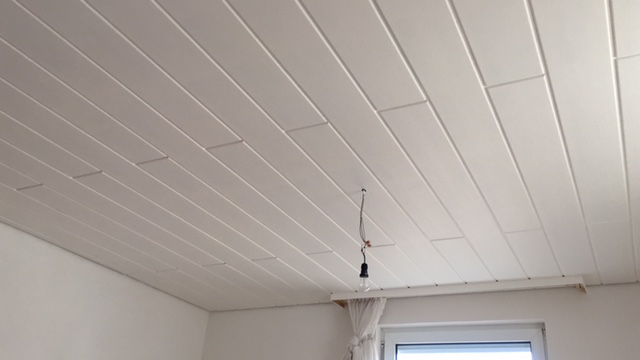

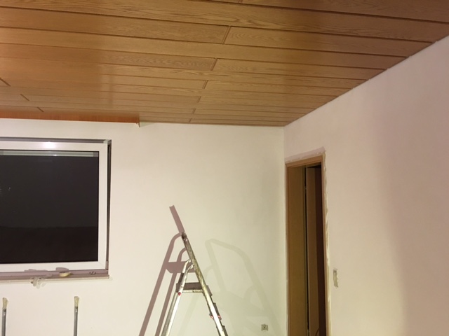

#15 Beitrag von Lassie » 2016-09-21 22:05:00
hier mal das Resultat....
Vorher Holzdecke Eiche furniert.
Dann feucht abwischen mit Schwamm. Streichen bzw Rollen mit Jansen Holzdecken-Farbe Weiss Matt 3 x dünn gestrichen (Fugen mit 1,5 cm Pinsel, Bretter mit 11cm Schwammrolle).
Schon schaut das mE ganz manierlich aus.
Vielen Dank für die Hinweise!

#17 Beitrag von Lassie » 2016-09-21 22:48:36
Probleme: ... Nackenschmerzen wegen Überkopfarbeiten.
Aber wozu bin ich Yogalehrer :joke:
Verbrauch waren jetzt 2 x 2,5l Farbe. Sehr angenehm zu verarbeiten, die Farbe kleckert nicht und spritzelt nur ganz wenig. Hab mit meiner Sicherheitsbrille gearbeitet und hab einige kleine weiße Pünktchen drauf.
Auch angenehm: die Farbe riecht so gut wie nicht, ist ja wasserlöslich und ist wohl recht gut fürs Raumklima. Mein Farbenhändler hat mir die Farbe auch sehr ans Herz gelegt - obwohl ja nicht ganz so günstig wie weiße Baumarkt-Jauche....
