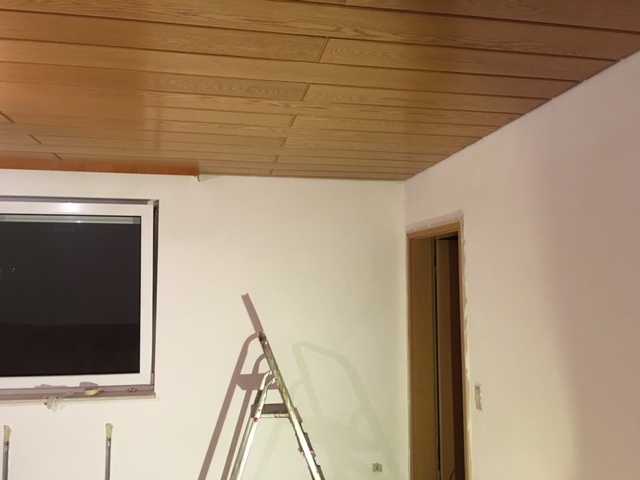

Hi zusammen,
ich bau ja gerade an der bewohnbaren Unimog-Garage und hab ein kleines Problem: im Schlafzimmer (das ehemalige Wohnzimmer) ist eine Eiche-hell-Nut-und-Feder-Decke welche zum Runterreißen zu schade ist, da diese recht neu ist und ordentlich gearbeitet wurde. Aber das hellbraun geht gaaaar nicht.
Meine Frage: wie bekomm ich das Dingens am Besten weiß?!
Die Decke anschleifen würde ich mir gerne sparen, was hält also auf der lackierten Oberfläche?!
Rollen ist irgendwie auch blöd, am Liebsten wäre mir eine spritzbare, wasserlösliche Farbe, evtl vorab behandelt mit einem Haftgrund.
Die Farbe soll gerne matt sein.
Hat jemand eine Empfehlung?!

So wie du geschrieben hast, ist es eine Eiche Nut-Feder Decke. Ich schätze mal daß es funierte Paneelen sind. Wenn dem so ist, dann ist da nix mit quellen und schwinden. Ist wahrscheinlich eine funierte Spanplatte. Holzdecken wurden nur sehr selten aus Massivholz Eiche gemacht. Und wenn, dann haben die meistens Risse usw.
Also wenn funierte Eiche, dann anschleifen und mit Lack überstreichen (eventuell spritzen um besser in die Fugen zu kommen).
Gruß Michael
PS. Bilder ????

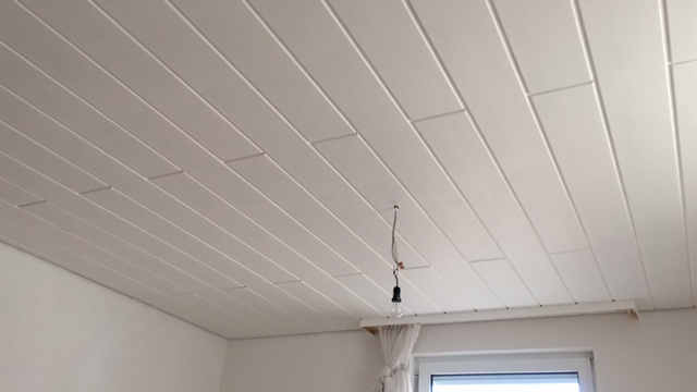

hier mal das Resultat....
Vorher Holzdecke Eiche furniert.
Dann feucht abwischen mit Schwamm. Streichen bzw Rollen mit Jansen Holzdecken-Farbe Weiss Matt 3 x dünn gestrichen (Fugen mit 1,5 cm Pinsel, Bretter mit 11cm Schwammrolle).
Schon schaut das mE ganz manierlich aus.
Vielen Dank für die Hinweise!

Probleme: ... Nackenschmerzen wegen Überkopfarbeiten.
Aber wozu bin ich Yogalehrer
Verbrauch waren jetzt 2 x 2,5l Farbe. Sehr angenehm zu verarbeiten, die Farbe kleckert nicht und spritzelt nur ganz wenig. Hab mit meiner Sicherheitsbrille gearbeitet und hab einige kleine weiße Pünktchen drauf.
Auch angenehm: die Farbe riecht so gut wie nicht, ist ja wasserlöslich und ist wohl recht gut fürs Raumklima. Mein Farbenhändler hat mir die Farbe auch sehr ans Herz gelegt - obwohl ja nicht ganz so günstig wie weiße Baumarkt-Jauche....
Ich werd die gleiche Farbe auch für die Küche nehmen.
