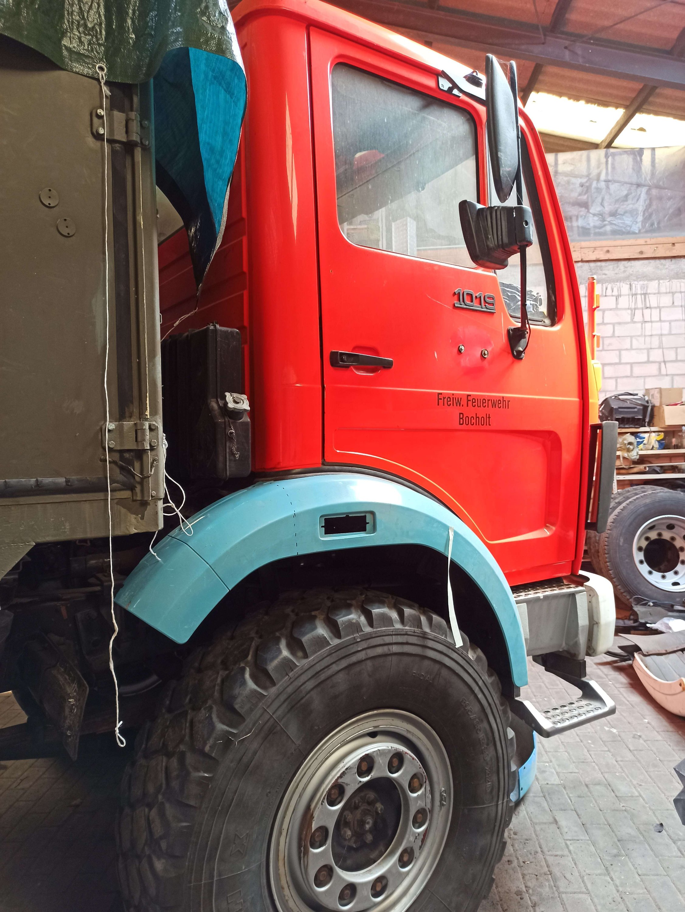

die Blinkerausschnitte sehen ähnlich aus, sind aber unterschiedlich - die NG Blinker passen nicht. Beim NG hast du noch die Blechabdeckung als Schutz, die habe ich dann auch weg gelassen. Die Steckverbinder musst du aus dem Holm ziehen; die MK/SK Stecker passen in die NG Steckverbinder. Ich hab passende Blinker in den Kleinanzeigen für kleines Geld gefunden, allerdings nur zwei linke - lassen sich aber so auf beiden Seiten einbauen. Der Wasserablauf ist halt dann einmal oben...
Wenn du keine S-Haus Kotflügel kriegst, kannst du auch die M-Haus nehmen und absägen, das hab ich auch gemacht. Die SK Kotflügel gehen über die fest stehenden Kotflügel am Rahmen, das passt.
Kotflügel vom M-Haus
Wenn deine Kotflügel "durch" sind, richte dich auf Schweißarbeiten im Radhaus ein...
VG Frank

#8 Beitrag von Joe » 2026-10-01 18:40:27
Hi Frank,
hast du vielleicht die Bestellnummern für die Kunststoffkotflügel?
Würde dieser z. B. passen?: https://www.ebay.de/itm/145325785440?_t ... 9NJCVD6CR9
Die Teilenummern für die passenden Blinker hatte Pirx ja in einem anderen Thread für einen "fiktiven" SK rausgesucht (A 001 820 43 21 und A 001 820 44 21).
Siehe: viewtopic.php?t=92753
NB.: Von H.Hoffmann Nutzfahrzeuge gibt es alle Kotflügel noch - für NG!! Die beiden kleinen "Kotflügel" gibt es für ~110,-€, die großen für ~950,- € alles Stückpreise inkl. MwSt. plus Transport.
Guckst du:
https://www.kleinanzeigen.de/s-anzeige/ ... 7-276-1292
https://www.kleinanzeigen.de/s-anzeige/ ... 1-276-1292
Da ist die Investition in neue Blinker für ~65,-€ plus MwSt. / Stück bei MB, Internetladen ~45,- € inkl. MwSt. (bei anderen Anbietern noch wesentlich günstiger) und die Kunststoffkotflügel die ich bisher gefunden habe eine seeeehr attraktive Alternative.
Wenn deswegen das "H" aberkannt würde, kann ich ja immer noch bei Hoffmann meinen Dispo überstrapazieren! :joke:
Die "kleinen" Kotflügel sind schon runter und dann gekärchert. Sah bis jetzt noch ganz OK aus. Mal sehen, wenn es diese Woche nicht regnet, werde ich auch die "richtigen" Kotflügel ausbauen. Dann kärchern, dann weiß ich mehr. NOCH bin ich optimistisch, dass sich die Arbeiten mit der "Heißklebepistole in Grenzen halten.

#12 Beitrag von Joe » 2026-10-05 15:27:29
weiß jemand, was MB auf den Unterboden des Fahrerhauses draufgesprüht hat? Ist ca 5 mm stark, weiß. Nur Unterbodenschutz glaube ich eher nicht. Vielleicht Antidröhnmasse?
Kennt einer davon einen Lieferanten und die Bezeichnung?
Kotflügel vom SK sind bestellt Habe die vom M-Fahrerhaus genommen. Mal sehen was ich da abschneiden muss. Danach gehen sie dann zum Lackierer.
Die "kleinen" Kotflügel werde ich entrosten und dann mit Glasfasermatten ausbessern. Sollte die nächsten 10 Jahre halten.
