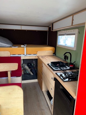

Moin in die Runde,
seit einiger Zeit hat unser Holzboden im Shelter unangenehm laut geknackt. Jetzt habe ich den ausgebaut und stelle leider fest, dass der Aluboden des Koffers delaminiert und sehr wellig ist und eben knackt, wenn man darüber läuft. Der Holzboden ist sozusagen unschuldig. Das ist doof, denn den könnte ich schnell neu verlegen.
Aber jammern hilft ja nicht, was ist jetzt zu tun? Und da liegt es ja nahe, dass quasi allwissende Forum zu befragen, ob jemand eine Idee hat…
Meine ersten Ansätze wären
- Aluboden aufschneiden und Spannung herausnehmen, Lücken im GFK verschließen und Holzboden wieder drauf?
- würde ein vollflächiges verkleben des Holzbodens helfen (bislang war der schwimmend verlegt)?
Ich freue mich, wenn jemand hier ihre/seine Ideen formuliert und sage schon mal herzlich Danke.

Der US-Shelter ist eine Alu-Büchse mit einem Wandaufbau Alu-Isolierung-Alu (1mm - 55mm - 1mm, Isolierung ähnlich EPS-Platten).
Da mein Ausbau schon lange fertig ist und es hier um eine Reparatur geht, sind die „großen“ Fragen (z.B. zum Nutzungskonzept) nicht relevant, es bleibt so wie es ist:
Es geht um den Flur vor der Küchenzeile. Auf dem Foto ist der Holzboden noch drauf, die darunter liegende Aluschicht hat sich gelöst und etwas aufgewölbt. Beim betreten der Wölbung knackt es vernehmlich, dieses Knacken soll weg.

Moin in die Runde,
nochmals Danke für die ganzen Tipps.
Nachdem ich das innere Blech rausgeschnitten habe, habe ich des Übels Wurzel wahrscheinlich entdeckt:
Hier hat die Gabelspitze wohl das Laminat etwas hochgedrückt. Aber es war alles trocken, daher habe ich etwas ungewöhnlich repariert:
Das alte Blech etwas begradigt, dann mit meinem Klebebandfavoriten luft- und wasserdicht wieder verklebt. Es hat auf jeden Fall nicht mehr „gerollt“ und geknackt. Anschließend 6mm Armaflex zum Flächenausgleich vollflächig verklebt.
Den abgeschliffenen alten Holzboden wieder reingelegt.
Jetzt noch ölen und ein paar Pfuscherleisten und alles ist wieder schön.

ich weiß, wo Dein Problem liegt:
Dein Schelter liegt auf der Seite :joke:
Scherz beseite, sieht gut aus.

#29 Beitrag von okiwankenobi » 2026-09-11 16:37:58
Hey Max,
du hast recht, er war etwas müde und musste ein kleines Nickerchen machen. Wie hast du das nur erkannt???🤔😜
Danke,
