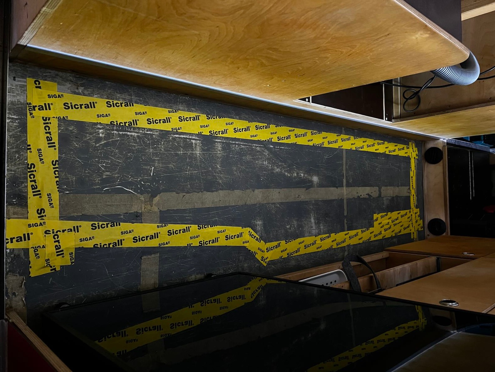

Moin in die Runde,
zuerst ein ganz herzliches Dankeschön an alt, die Ihre Gedanken geteilt haben.
Der US-Shelter ist eine Alu-Büchse mit einem Wandaufbau Alu-Isolierung-Alu (1mm - 55mm - 1mm, Isolierung ähnlich EPS-Platten).
Da mein Ausbau schon lange fertig ist und es hier um eine Reparatur geht, sind die „großen“ Fragen (z.B. zum Nutzungskonzept) nicht relevant, es bleibt so wie es ist:
Es geht um den Flur vor der Küchenzeile. Auf dem Foto ist der Holzboden noch drauf, die darunter liegende Aluschicht hat sich gelöst und etwas aufgewölbt. Beim betreten der Wölbung knackt es vernehmlich, dieses Knacken soll weg.

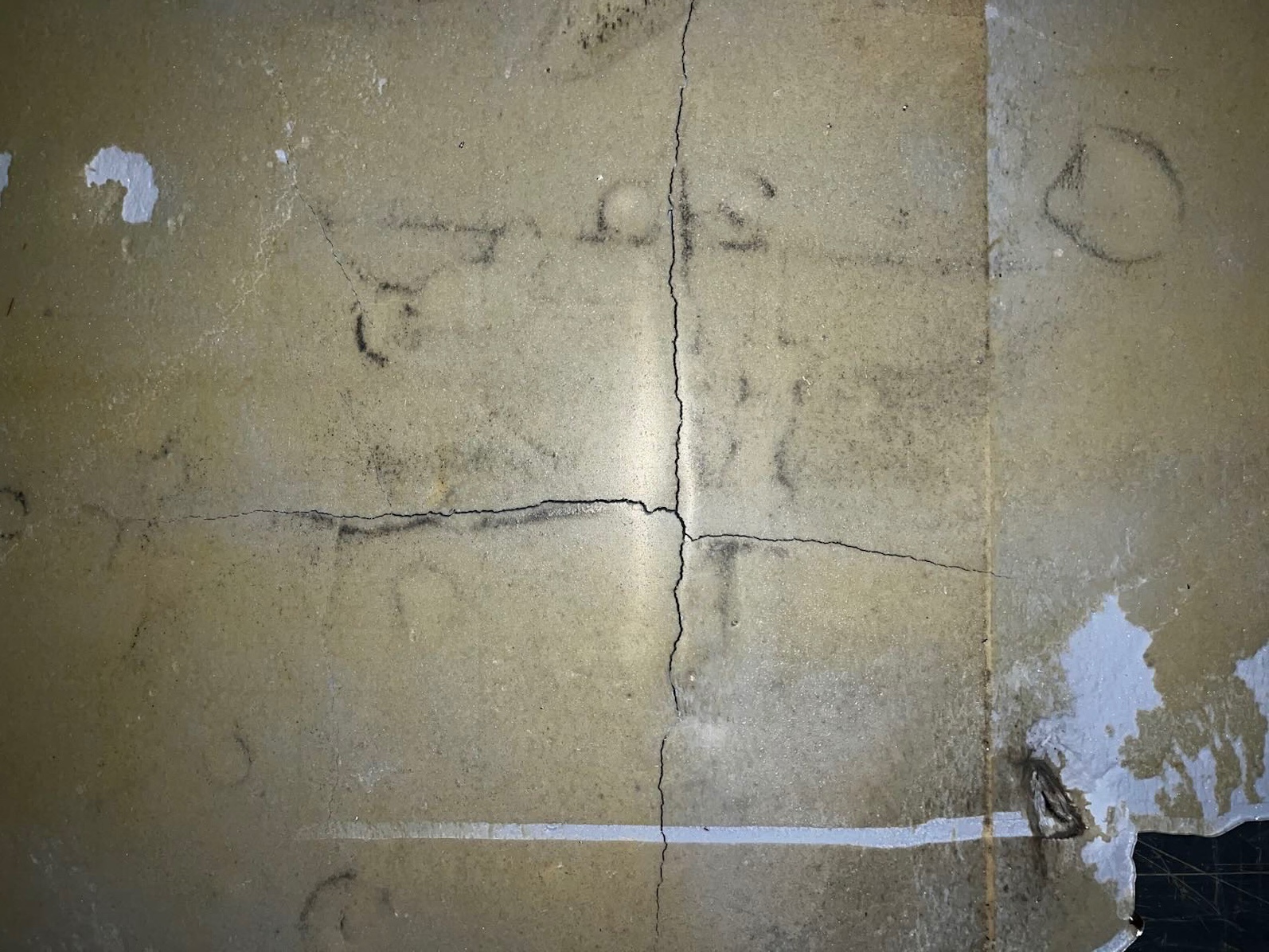

Re: US-Shelter: Alu am Innenboden delaminiert, watt nu?
So sieht es aus, wenn das Blech und die Holzplatte entfernt sind.

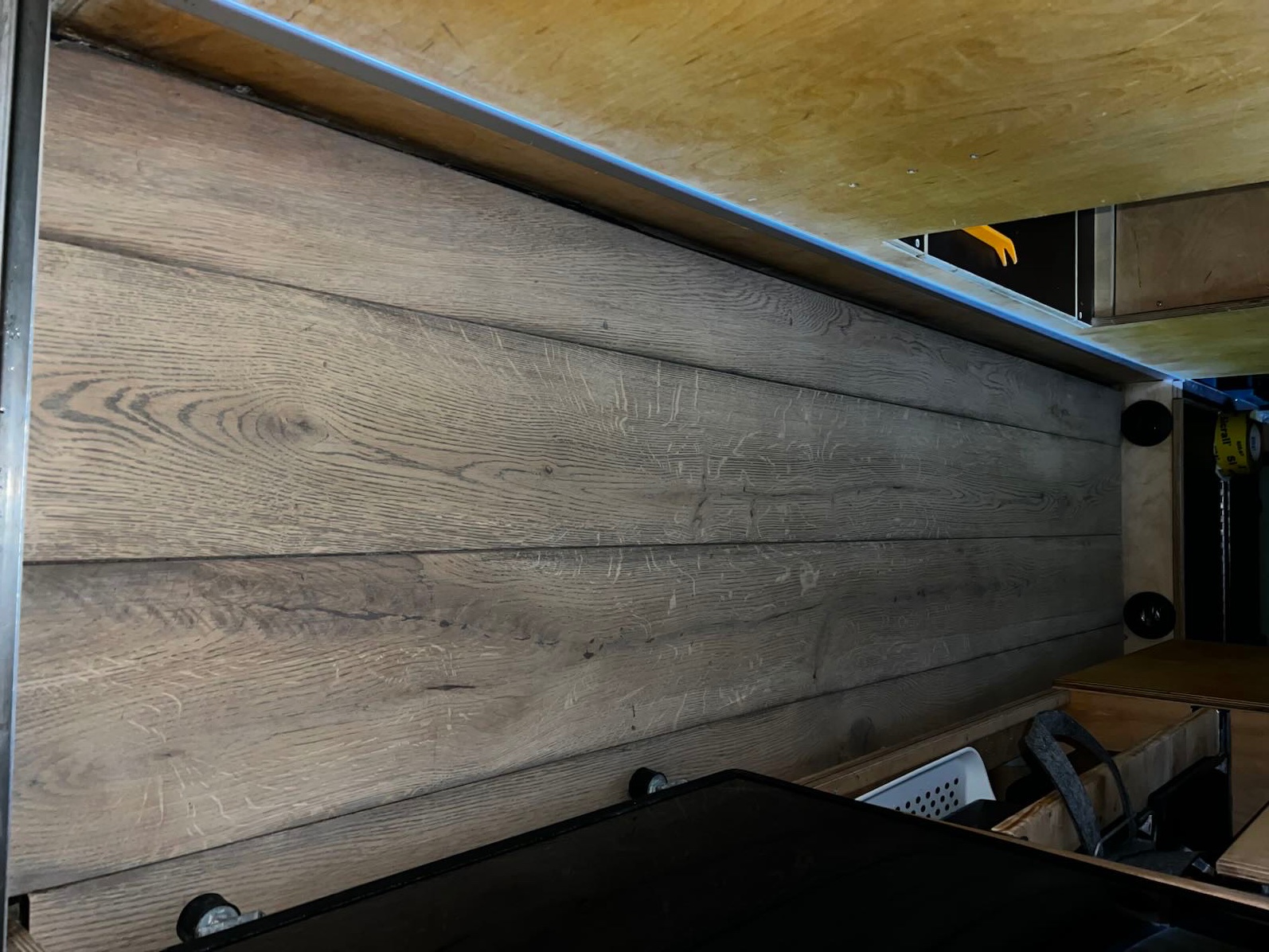

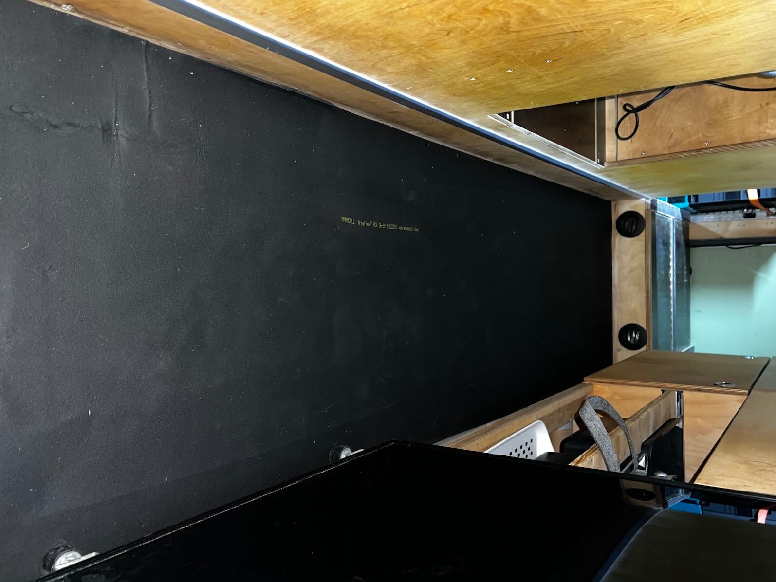

Moin in die Runde,
nochmals Danke für die ganzen Tipps.
Nachdem ich das innere Blech rausgeschnitten habe, habe ich des Übels Wurzel wahrscheinlich entdeckt:
Hier hat die Gabelspitze wohl das Laminat etwas hochgedrückt. Aber es war alles trocken, daher habe ich etwas ungewöhnlich repariert:
Das alte Blech etwas begradigt, dann mit meinem Klebebandfavoriten luft- und wasserdicht wieder verklebt. Es hat auf jeden Fall nicht mehr „gerollt“ und geknackt. Anschließend 6mm Armaflex zum Flächenausgleich vollflächig verklebt.
Den abgeschliffenen alten Holzboden wieder reingelegt.
Jetzt noch ölen und ein paar Pfuscherleisten und alles ist wieder schön.

Hey Max,
du hast recht, er war etwas müde und musste ein kleines Nickerchen machen. Wie hast du das nur erkannt???
Danke,
Danke,
Na das Passt doch. Weniger Aufand.
und sieht wieder gut aus. Vorallem knackts so sicher nie mehr.
Gruss Uwe
