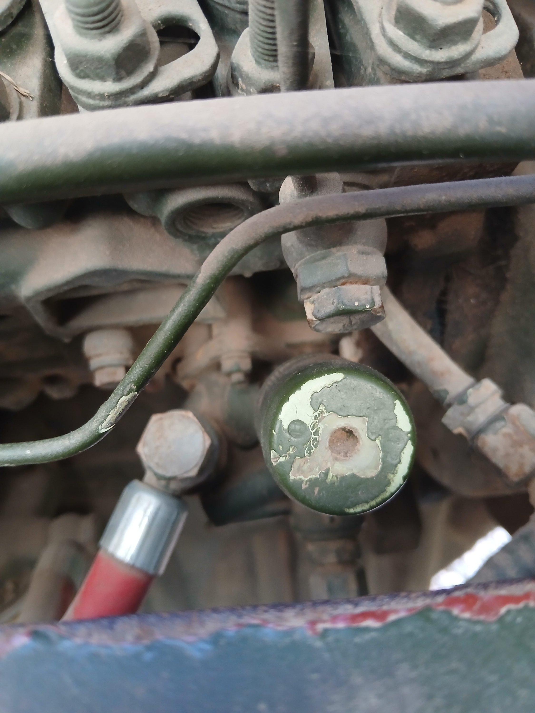

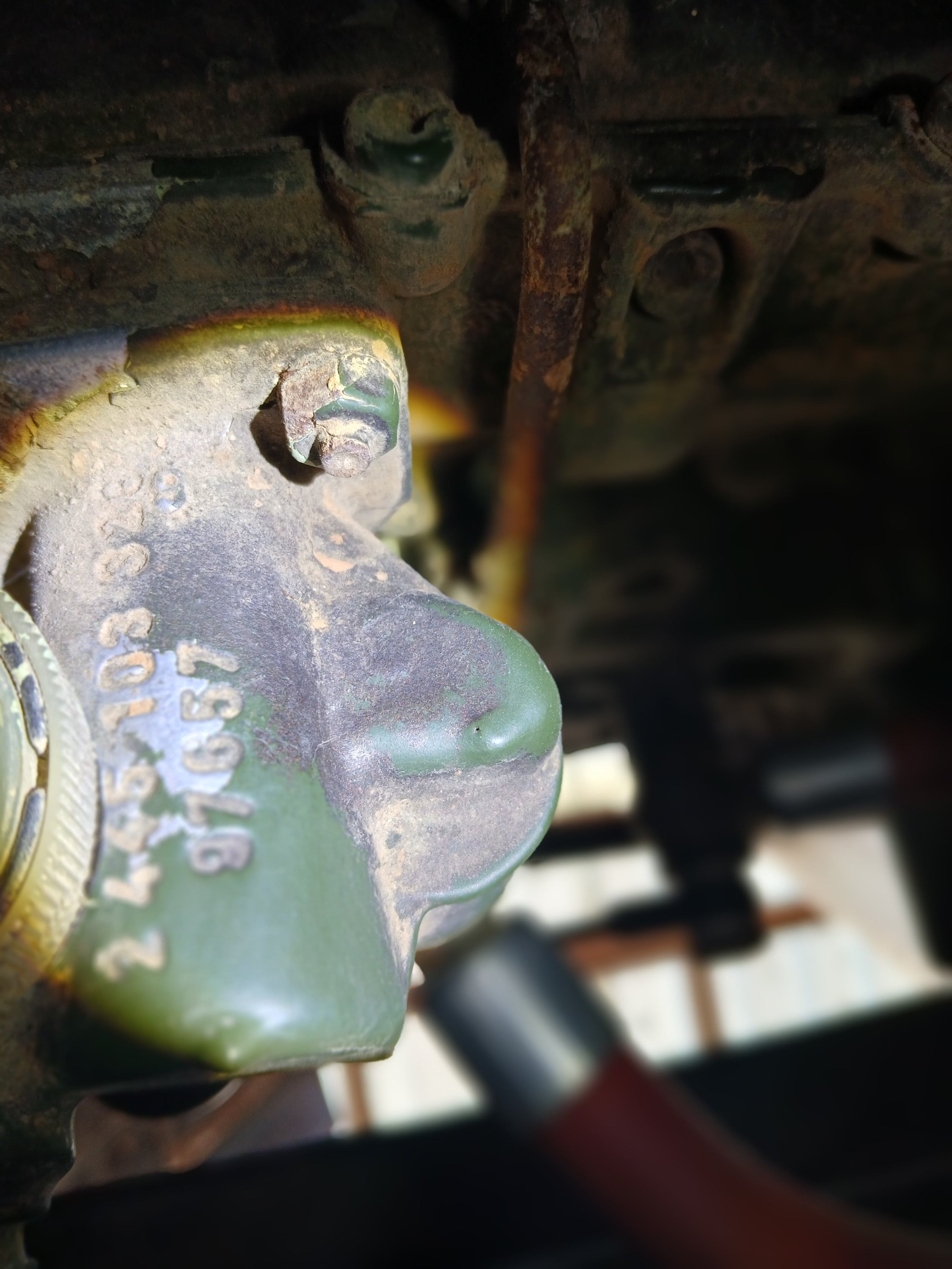

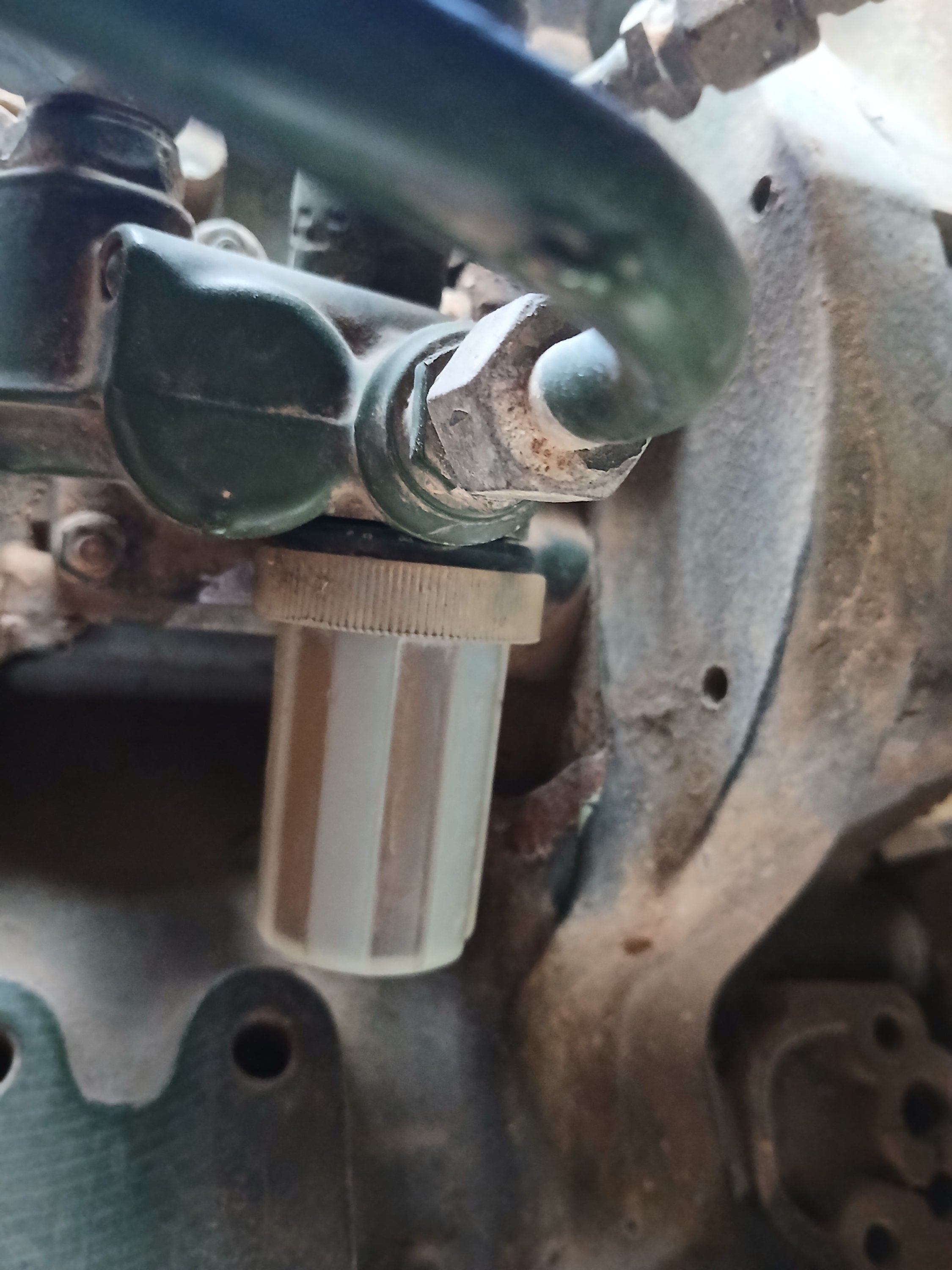

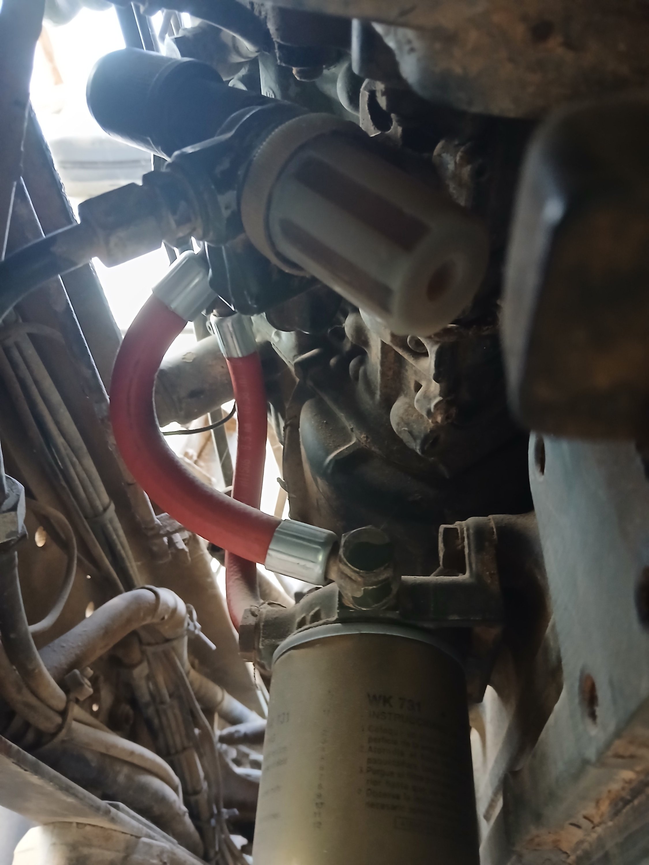

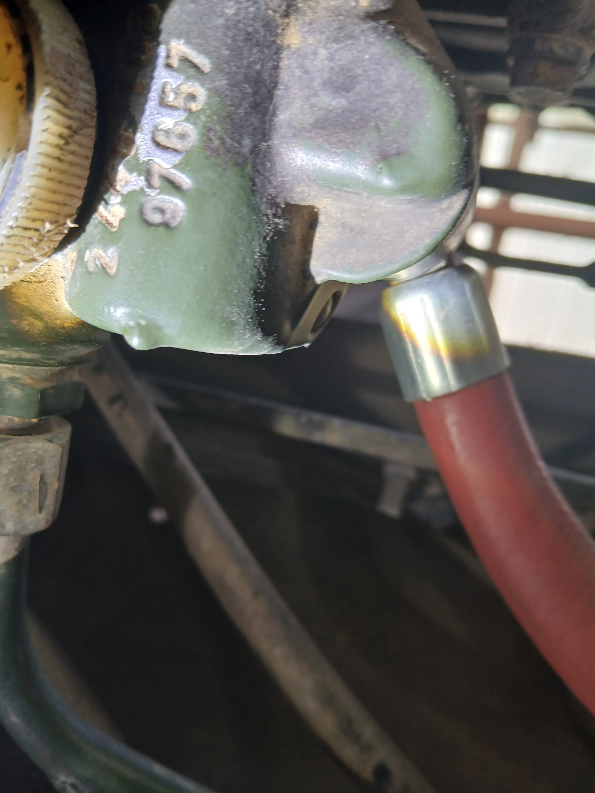

Marc hatte mich gebeten nach einer Nummer auf der Vorförderpumpe zu schauen
