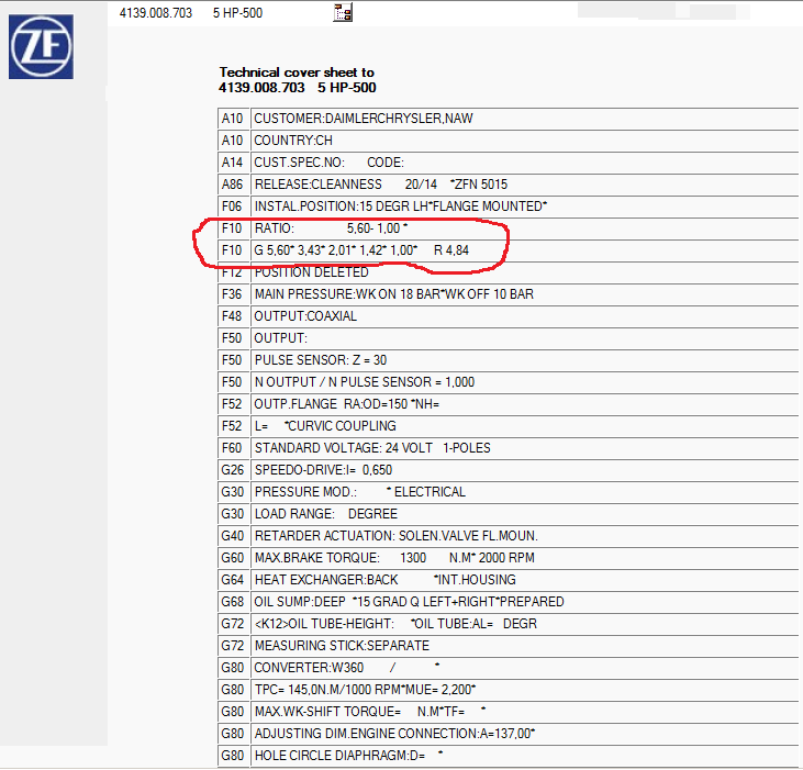

Re: [MK] Mercedes-Benz 1224 AF 4x4 Automatik Achsübersetzung und Umbereifung
Hallo Stefano,
Dieses Fahrzeug ausgestattet mit
ZF Automatikgetriebe 4139 008 703 (5HP-500) mit Nebenantrieb ZF-Nr. 4139 180 050 (ECOMAT N4) , hergestellt 17.07.1998
Die Übersetzung ist 1.G-5,60/2.G-3,43/3.G-2,01/4.G-1,42/5.G-1,0 Rückwärtsgang 4,84
Die Achsübersetzung ist 47:9, HA ist mit Differentialsperre (Code A71)
Räder Steilschulterfelgen 6,75x22,5, fur 9/10 R 22,5 (Code R34)

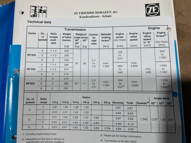

Na ja, jetzt haben wir zur wichtigen Frage der Übersetzung des 5 Ganges im Automatikgetriebe zwei verschiedene Aussagen:
Von Arno 1: 0,83
und
von Autotir 1: 1
Was stimmt denn nun?
LG Sico

Es gibt bei dem 5HP500 zwei Ausführungen. Für LKW und Bus
Um noch einen dritten Wert ins Spiel zu bringen
Bus 1. Gang 2.81, 2. Gang 1,84, 3. Gang 1,36, 4. Gang 1,00 und 5. Gang 0,80 Rückwärts 3,97
Lkw 1. Gang 3,43, 2. Gang 2,01, 3. Gang 1,42, 4. Gang 1,00 und 5. Gang 0,83 Rückwärts 4,84
Die Daten stammen aus der Reperaturanleitung ZF 4139-751-626e
Grüße Guido
Hallo Sico,
es ist laut ZF
es ist laut ZF
- Dateianhänge
- ZF_4139008703.png (67.54 KiB) 3174 mal betrachtet
Gruß Eugene.
Das hat mich jetzt gerade nicht losgelassen.
In den Unterlagen habe ich was gefunden. Es gibt eine Variante der Ecomaten für Müllwagen, Baustelle, Feuerwehr und Militär. Es wird als Sondergetriebe mit Übersetzung 5,6-1 in den Schmierstofflisten aufgeführt.
Auch gefunden habe ich, man kann aus der 10 stelligen ZF Nummer erkennen was verbaut ist. Die 008 in der Ziffernkombination steht bei ZF für ein Getriebe mit der Sonderübersetzung 5,60–1,00 im ersten Gang.
Somit sollten die Daten von Eugene stimmen
Gruß Guido
im Tabellenbuch Mercedes-Benz Juli 1998 ist eine Liste auf Seite 522.
Diese hat Tabellenform und gibt für das ZF Getriebe 5 HP 500 im 5.Gang die 0,83 als Übersetzung an .
Für das 5HP 590 wird im 5.Gang ebenfalls 0,83 als Übersetzung genannt.
Für das 5HP 600 wird im 5.Gang 1 als Übersetzung genannt.
Soweit zur Quelle meines Beitrags.
Arno

**Zum Ergebnis, damit es hier festgehalten ist:**
Mein LKW hat ein ZF 5 HP-500 in der Feuerwehrausführung: 5,60 / 3,43 / 2,01 / 1,42 / 1,00, R 4,84. Der zusätzliche Gang sitzt also unten als Kriechgang, nicht oben als Schongang. Hinterachse 47:9 = 5,222 (inzwischen auch durch die Original-Datenkarte bestätigt), Vorderachse 31:6 = 5,167, Verteilergetriebe Baumuster 750.582.
Drehzahl im höchsten Gang, gerechnet mit 5,222:
80 km/h 90 km/h Vmax @2600
10 R 22.5 2.261 2.543 92 km/h
