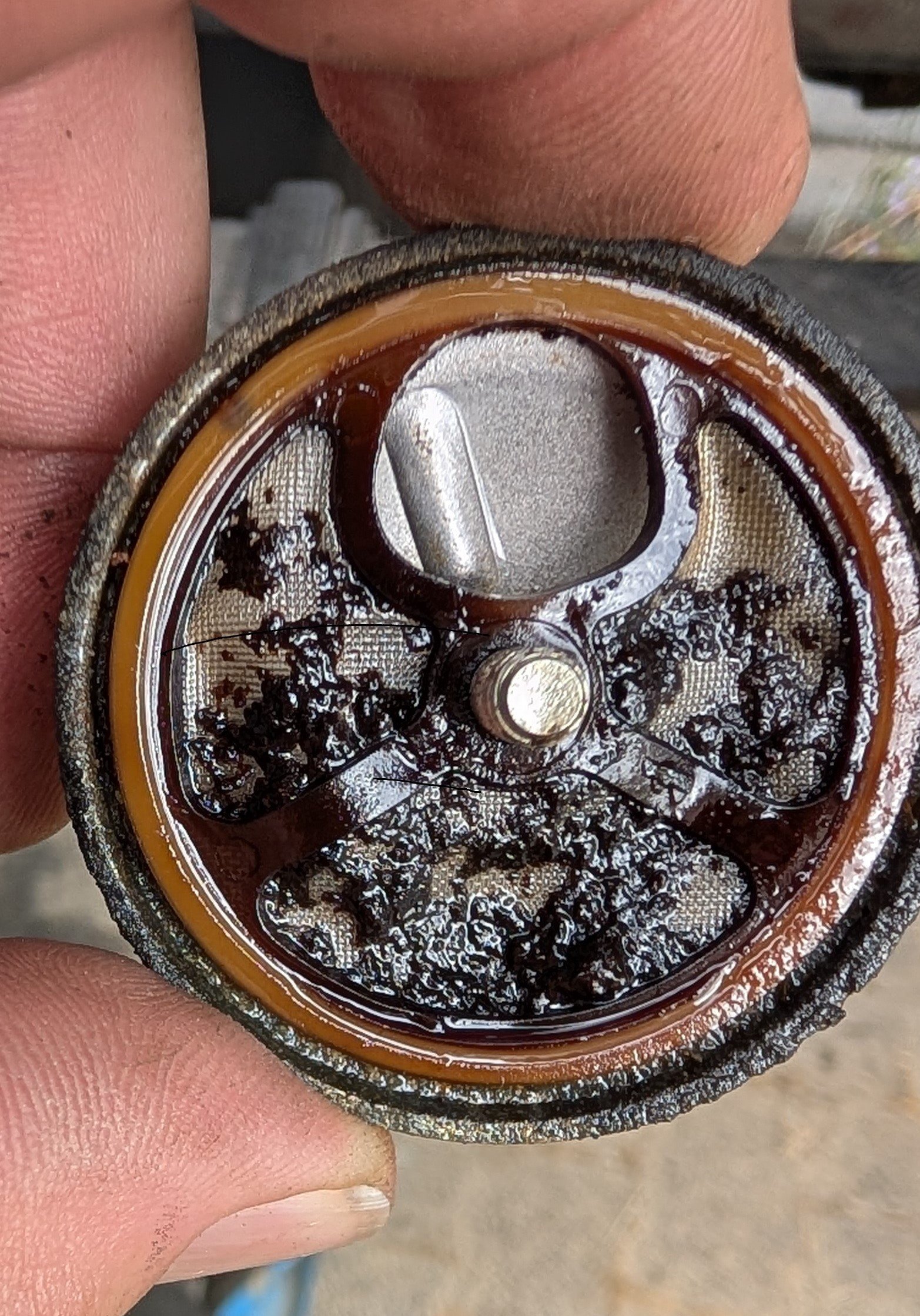

#28 Beitrag von Allrad Dirk » 2026-06-29 20:34:50
So sahr der Filter in der Dieselpumpe aus.
Ich glaube, dass ich den Fehler gefunden habe.

#29 Beitrag von fridolin_22 » 2026-06-29 20:41:27
Schwarzer Schmodder... :cold:
Hast/hattest du die Dieselpest im Tank?
Marc

#30 Beitrag von lura » 2026-06-29 20:53:23
Moin Dirk, so sah dass bei mir auch mal aus, war aber zum Glück nur fester Dreck. Ich hoffe für Dich, dass es bei Dir auch keine Dieselpest ist.
