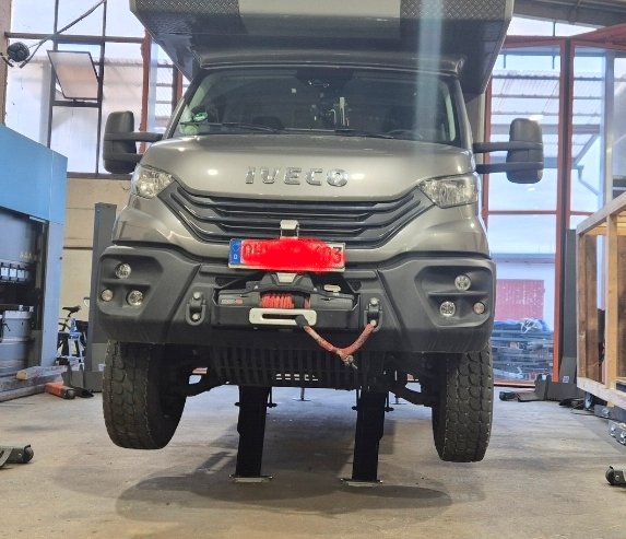

Beiträge: 3473
Re: Hydraulische Hubstützen / Nivelliersystem
#11 Beitrag von HildeEVO » 2026-06-24 19:10:20
Wie geschrieben...
Die machen alles möglich. 12 oder 24 Volt. Nur Teleskopzylinder oder Scheren...
Ich war begeistert. An dem Daily haben wir zu 2. an einem Tag das System komplett eingebaut. Wobei ich nur Handlanger war. Am Tag zuvor haben sie die Anbauplatten gefertigt und die Hubzylinder gefertigt. Über Nacht lackiert und am nächsten Tag eingebaut.
Grüße Chris

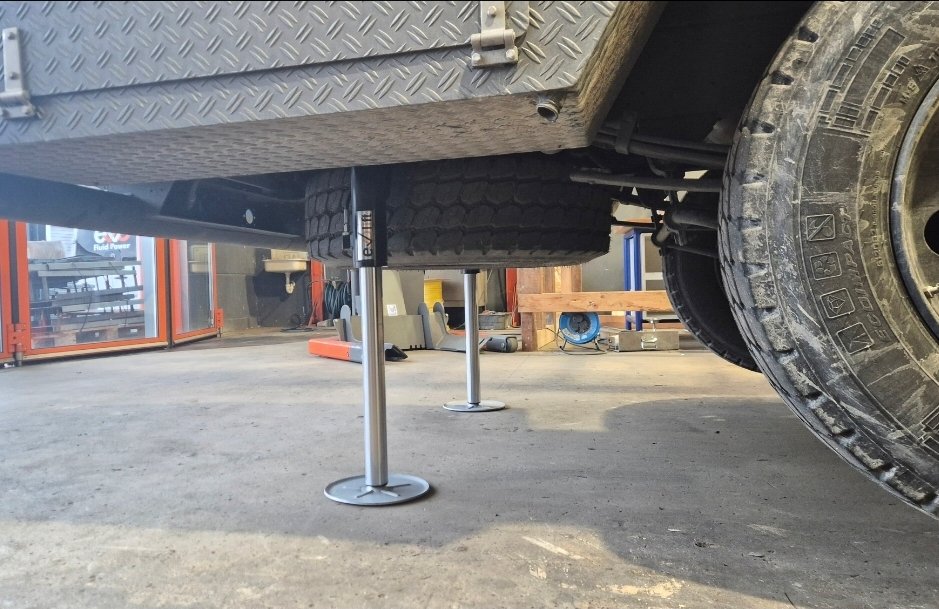

Beiträge: 3473
#14 Beitrag von HildeEVO » 2026-06-25 20:07:06
Hi zusammen.
Ich habe diese Hubstützen bei einer Schulung, beim Hersteller (ASIMO) in einen IVECO Daily zusammen mit Arbeitern der Fa. AsIMO eingebaut. Das Bild ist dort un deren Werskstatt entstanden.
Das Fahrzeug ist nicht meins und ich habe so ein System nicht in einem meiner Fahrzeuge verbaut.
Ich kann keine Aussage über Preise oder weiteres geben. Da ich dort ebenfalls nur zu Gast war.
Weitere Fragen sollten daher direkt an den Hersteller gerichtet werden.
