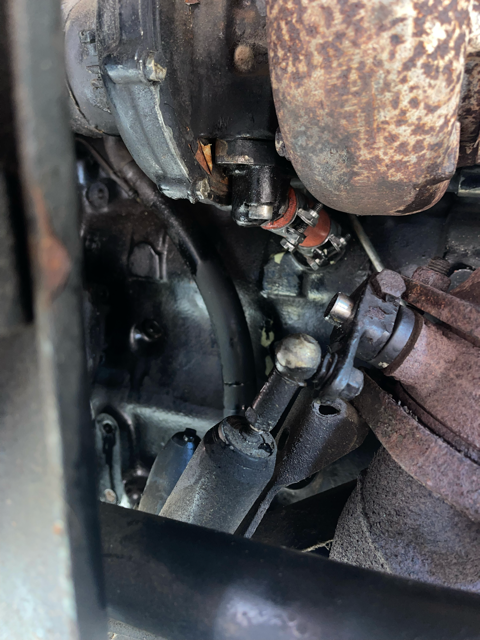

Liebe Gemeinschaft,
der Schlauch ist getauscht. Alles erstmal wieder sauber. Mal sehen, obs dicht ist. Noch ein paar kurze Infos:
Die Flansche am Turbolader und der M22-Mutter am Motorblock haben, anders als von mir behauptet, keine Nuten o.ä.. Keine Ahnung, welcher Halluzination ich da erlegen bin. D.h., man könnte auch ein wenig breitere Gelenkbolzenschellen als die Originalen verwenden.
Die Remontage des Schlauchstücks, wie ich sie durchführen wollte - erst Schlauch auf den Flansch am Motorblock stecken, dann auf den am Turbo aufschieben, dann die am Schlauch baumelnde Mutter in den Motorblock drehen - konnte ich gar nicht. Das Ding verkantet sich dermaßen, dass man Gefahr läuft, die Mutter schief ins Gewinde zu drehen.
Ich habe jetzt erst die Mutter mit neuem Kupferring montiert und danach den Schlauch auf beide Ende gewühlt - nicht schön.
Ich kann mir vorstellen, dass es handwerklich geschickter gewesen wäre, den Flansch am Turbolader loszubringen (3x Innensechskant). Dazu war ich allerdings zu feige, da ich nicht weiß, ob der wieder dicht zu kriegen ist.
Gibt bestimmt über den Teile-Dienst von Deutz eine neue Dichtung, aber ich wollte das Fahrzeug wieder bewegen können.
Ich sage herzlichen Dank an alle, die mich mal wieder mit Rat unterstützten.
