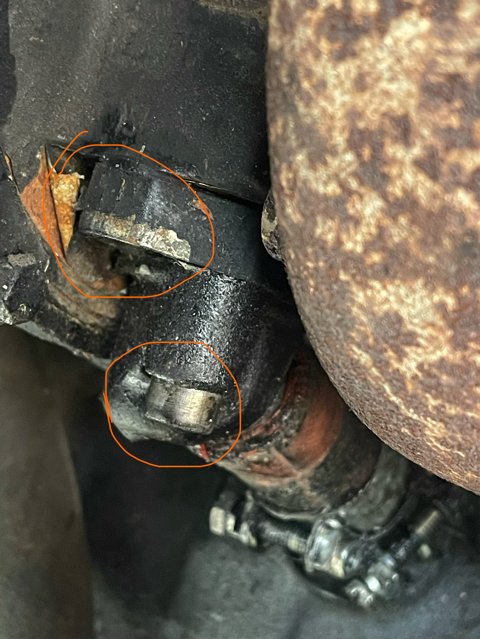

Liebe Gemeinschaft,
Schellen sind gelöst. Natürlich lässt sich der Schlauch aufgrund langer Flansche und daher Platzmangel nicht einfach herunterschieben. Ich überlege daher ob ich,
entweder: die beiden Innensechskant am Turbolader(orangene Markierungen) losnehme,
Oder: die M irgendwas am Kurbelgehäuse löse,
um den Schlauch abzubekommen.
Ich weiß nur nicht, ob ich die Stellen wieder dicht bekomme. Wozu rät das professionelle Publikum?
Herzlichen Dank und freundliche Grüße,
Sven
Beiträge: 16585
Re: MD 130D9 undichter Gummischlauch zwischen Turbolader und Motor
#17 Beitrag von lura » 2026-05-31 13:15:24
Ich hab den immer ganz auf eine Seite geschoben und dann mit einem großen Flachschraubenzieher runtergewürgt. Zugegebenermaßen nicht die feine englische Art.
Deswegen durfte der neue yschlauch auch nicht zu lang sein,damit ich ihn wieder draufwürgen konnte.

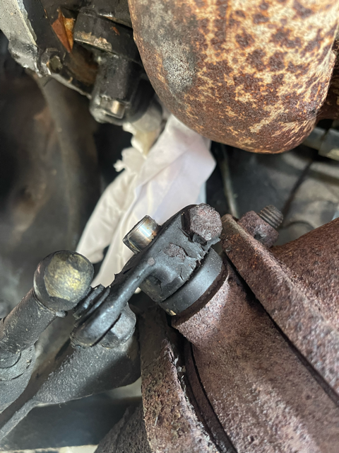

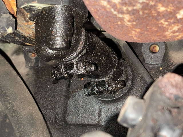

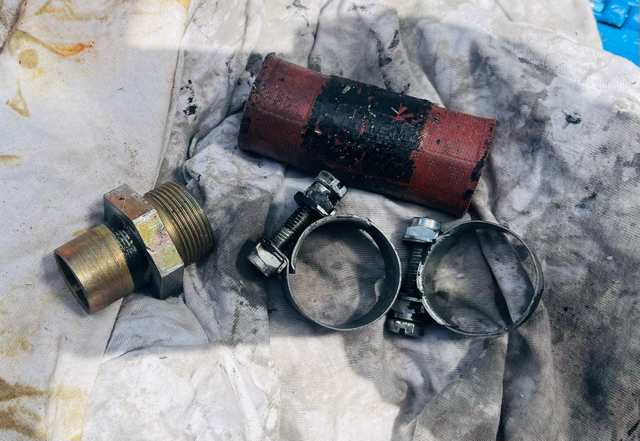

Liebe Gemeinschaft,
nach ner Tasse Kaffee dachte ich mir, am Kurbelgehäuse sitzt bestimmt nur ein Kupferring. Dreh ich mal da.
Da ist das Ding.
PNG-Bild 4.png (556.56 KiB) 2916 mal betrachtet
PNG-Bild 3.png (459.93 KiB) 2916 mal betrachtet
PNG-Bild 5.png (498.26 KiB) 2916 mal betrachtet

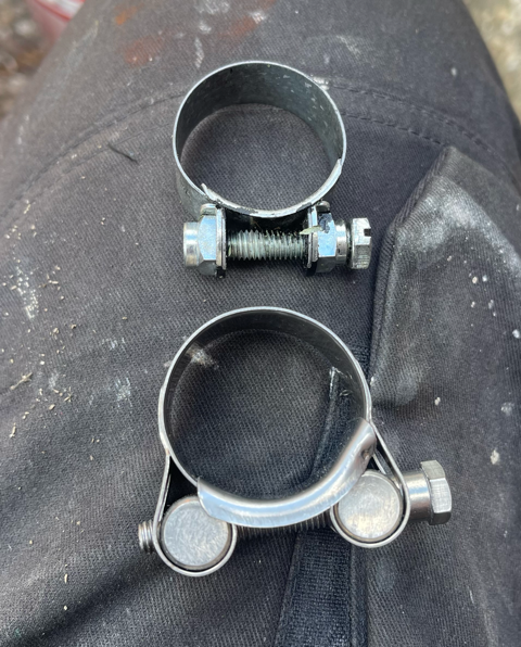

Die alten Schellen sehen noch sehr gut aus. Hab noch neue von der Toiletteninstallation, aber die bauen mir eindeutig zu mächtig auf. Werde im Werkzeugfachhandel nach kleineren suchen.
PNG-Bild 2.png (592.45 KiB) 2916 mal betrachtet
Kurbelgehäuse und Turbolader mit sauberer Baumwolle verstopft, damit da bloß kein Dreck reinkommt.
Danke nochmals für den Input und,
freundliche Grüße,
Sven
Beiträge: 13252
#19 Beitrag von Bahnhofs-Emma » 2026-05-31 14:06:32
Gelenkbolzenschellen immer genau auf Maß nehmen, dann und nur dann sitzen die richtig gut.

Die alten Schellen sehen noch sehr gut aus. …
freundliche Grüße,
Sven
warum dann nicht wieder verwenden?

Moin Constantin,
ja. Bin ich auch ein Freund von. Nur: die kosten praktisch nix. Sollten die Alten nicht mehr dichtzukriegen sein. Muss wieder der Schlauch ab, um die Schellen zu tauschen.
Hab ich keine Lust zu.
Freundliche Grüße,
Sven
Beiträge: 13252
#22 Beitrag von Bahnhofs-Emma » 2026-05-31 18:53:26
wenn das die gezeigten Gelenkbolzenschellen sind und die Gewinde im Bolzen noch gut sind, gibt es keinen Grund, warum die nicht dicht werden sollten.
Beiträge: 13252
#23 Beitrag von Bahnhofs-Emma » 2026-05-31 18:56:04
OK,
am Rechner sehe ich mehr auf den Bildern. Die alten haben keine Bolzen, sondern nur eine Verschraubung, damit ziehe ich meine Empfehlung zurück. Ich hatte geglaubt, auf dem Bild mit der Ölkruste Bolzen gesehen zu haben. Brille putzen und ein größerer Bildschirm hilft.
Sofa74
Beiträge: 1028
Registriert: 2021-01-31 14:48:44
#24 Beitrag von Sofa74 » 2026-05-31 19:33:12
2026-05-31 18:56:04
OK,
Moin Marcus,
die sind schon vernünftig. Nur probiere ich es trotzdem nicht aus. Die kommen aufs Lager, um an weniger unzugänglichen und relevanten Stellen vielleicht erneut was zu klemmen.
Freundliche Grüße,

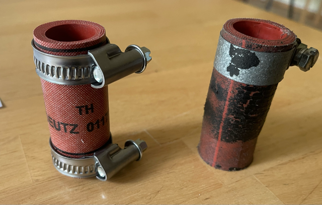

Liebe Gemeinschaft,
heute kam der neue Schlauch über den Deutz-Teileservice. Ich durfte für die 8 cm tatsächlich 47,-€ beim Landmaschinenhandel meines Vertrauens berappen.

#26 Beitrag von lura » 2026-06-04 12:46:03
Bei 30 Jahren Haltbarkeit bist Du weit unter einem Cent Kosten pro Tag. :rock:

Moin Constantin,
nicht immer gleich vom Schlimmsten ausgehen. Die Schellen hat mein Lama kostenlos dazugegeben, damit ich aufhöre zu weinen, wegen der 47,- €.
Ich organisiere noch Gelenkbolzenschellen mit Verschraubung….
Freundliche Grüße,
Sven
Johannes D
Beiträge: 982
Registriert: 2018-06-14 16:24:19
#30 Beitrag von Johannes D » 2026-06-04 17:52:18
Nur so als Anmerkung, die Schlauchschellen sollen das Abrutschen verhindern, nicht abdichten.
Wenn die alten Schellen funktionieren, warum also jetzt neue verwenden?
Lg
Johannes D.
