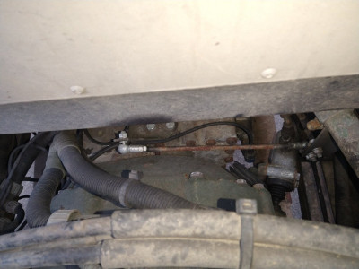

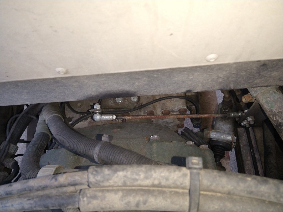

Servus Ulf
Das war bisher nur eine "Sichtprüfung" soweit ich eben dran hin kam.
Diese Kugelköpfe hatte ich auch gesehen.Die haben auch schon ein paar Millimeter Spiel.
Was da noch an Gelenken ist hab ich wohl noch nicht ganz rausgefunden.
Ich bleib dran.
