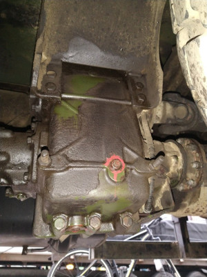

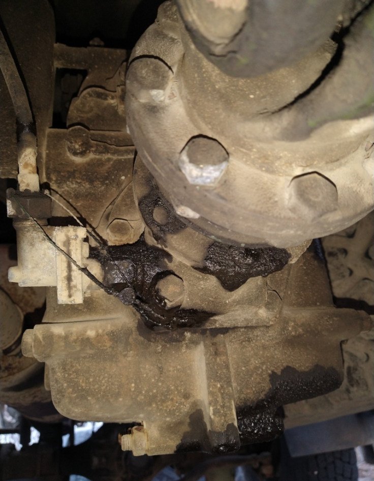

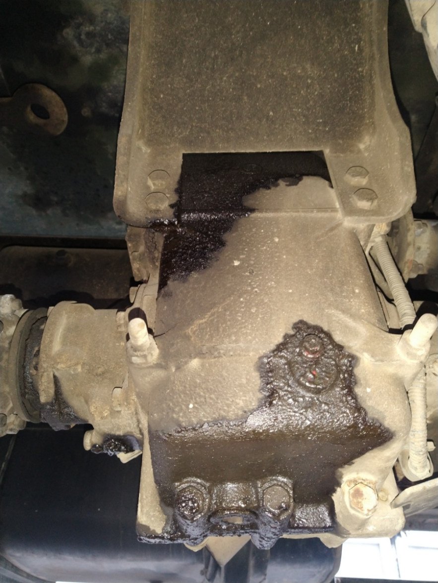

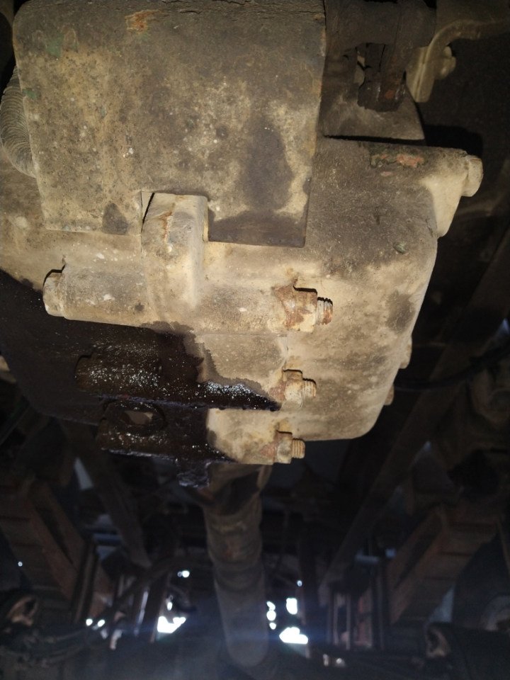

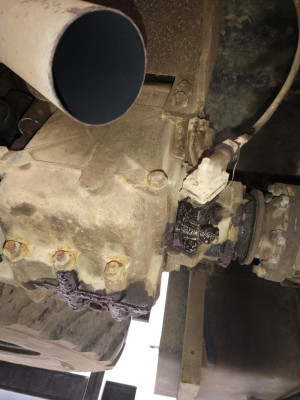

Nach Durchsicht ist mir ganz speziell das Verteilergetriebe etwas unangenehm aufgefallen.Denn da ölts schon ziemlich gut( ist teilweise auch schön mit Dreck verbacken)
Soweit meine Info handelt es sich um ein Getrag Getriebe.
Ich habe leider keine Nummer oder ähnliches gefunden.
Konnte aber auch nur von unten dran.
Nun gehts darum das VTG wieder dicht zu bekommen.Ein paar Firmen habe ich dazu schon befragt,aber nicht wirklich befriedigende Auskunft über Machbarkeit und zu Verfügbarkeit von Teilen bekommen.
Vielleicht bekomme ich ja hier weiterführende Hinweise was denn machbar wäre ,sinnvoll ist.
Weiter ist das Schaltverhalten /Schalthebel ein so genanntes "Rührwerk" ,die Gänge sind kaum erspürbar,zu finden.Zum Getriebe ist zu sagen,das wurde erst für viel Geld von ZF instand gesetzt.Ein und ausbau wurden aber von einer LKW -Landmaschinen- Werkstatt gemacht.
Wo wäre da denn zu suchen woran das liegt? Schalten ist ja doch besser als rühren und zufällig finden.

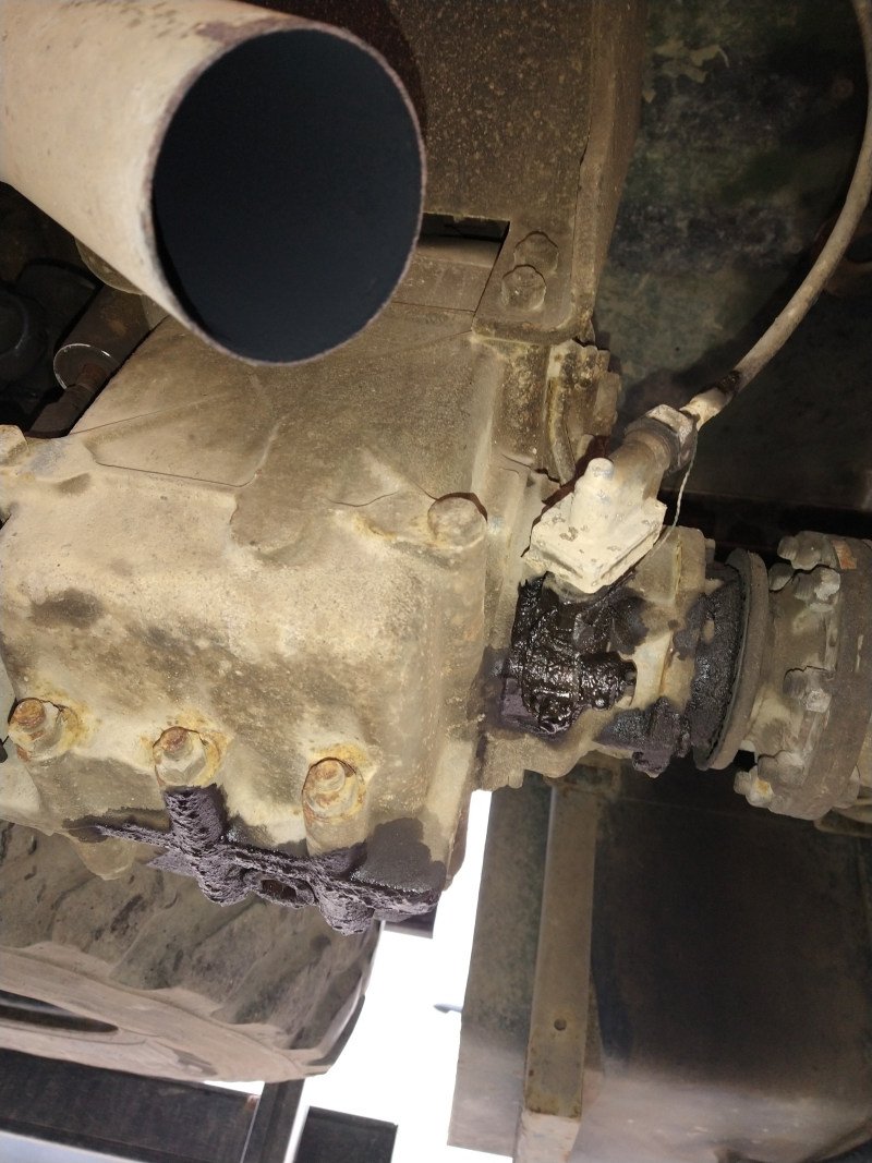

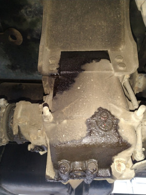

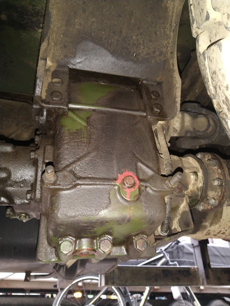

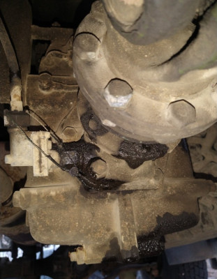

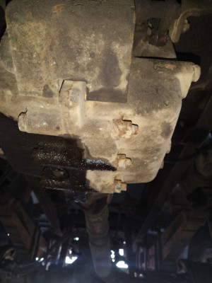

Anhand der Bilder würde ich sagen, dass das Öl
1. von oben aus der oberen Einfüllöffnung kommt. Vielleicht beim Befüllen etwas daneben gekippt
2. Seitlich aus der kontrollbohrung gelaufen ist. Vielleicht beim Kontrollieren des Füllstandes
3. Aus dem Tachowellen Anschluss, der seitlich angeschraubt ist
4. Aus dem Kardanflansch
Ich glaube ich würde das Verteilergetriebe mal ordentlich säubern und dann gucken, ob ein großer Teil nicht einfach durch das Befüllen bzw. Kontrollieren des Verteilergetriebes kommt.

Hallo Marcel,danke für deine Antwort.
Ich werde das VTG am Wochenende mal sauber ordentlich machen.
Ob und wann da mal etwas nachgefüllt /kontrolliert wurde kann ich am WE auch beim (noch) jetzigem Halter nachfragen.
Vielleicht noch ne Info,der Iveco hat ja nur knapp 80 tKm runter,kam von der Bundeswehr und ist da vermutlich viel gestanden.Dass das ja nicht förderlich für Dichtungen,Dichtringe usw ist,ist ja bekannt.
Falls da dann (vermutlich) am Tachowelleneingang /Kardanflansch etwas undicht sein sollte stellt sich eben die Frage nach Ersatzteilen und Aufwand sowas zu bewerkstelligen.

Moin, die verölten Flächen sind nicht blank spndern dick eingesaut. Ich denke, da ist nichts undicht, wie Marcel schrieb.
Weiterfahren und beobachten. Die Wedis an den Kardanflanschrn sind m. E. Auch i.O.

Moin Paul, vorsicht
, das hatte ich bei meinem VTG auch gemacht, da aber der Lack noch wie neu war, gab es danach bei der HU immer ein "ölfeucht", weil es so glänzte

Moin Bernd.
Diesen Glanz habe ich bei der heutigen Reinigung nicht hinbekommen
Ölfeucht wäre tatsächlich anders.

Mit Diesel reinigen, geht ganz geschmeidig ohne Hochdruck.
Falls es dann später mehr als Ölfeucht ist, die Wedis lassen sich problemlos tauschen. Sicherstellen, dass die Entlüftung funktioniert und der Ölstand passt. Wurde ja auch schon Öl bis Oberkante Einfüllöffnung gekippt. Dann nützt auch ein neuer Wedi nichts.

Das werde ich noch versuchen/machen.Ich wollte das erstmal ganz geschmeidig ohne Diesel an den Händen mit Hochdruck lösen.

Kurzes Update
Das Verteilergetriebe ist tatsächlich grün lackiert
Woisch scho,oddr?
Re: Iveco 110 17 AW Verteilergetriebe/Schaltung
Moin mein Bester, das sind ja schöne Nachrichten. Also könnte es ein dänisches Getriebe sein? Oder gar von MB
, die nahmen ja öfter grün als Farbe für Antriebsteile.
Glänzt es jetzt auch?

Moin Bernd
Dänisch ist's wohl nicht.
Der Schmodder hat das Grün gut überdeckt.
Ich habs jetzt mal vom gröbsten Dreck befreit um zu sehen ob da irgendo was rausläuft.Ich werde berichten.
Gruß Paul
Nochn Foto dazu.....

Das braune Zeug ist die werkseitige Tectyl-Versiegelung des Rahmes und der Anbauteile.
Servus
Das kann gut sein.Es war jedoch ziemlich viel Schmodder , definitiv gemischt mit Öl .
Zumindest sehe ich jetzt,sollte etwas undicht sein,wo es herkommt.
Das war eben vorher nicht möglich.
VG Paul

Kurzer Nachtrag zum Verteilergetriebe beim 110 17 das ja ziemlich verschmoddert,verölt war.Nach Reinigung und einigen KM ist festzustellen das am Gehäuse/ Schrauben/ Einfüll und Kontrollschraube Winkelgetriebe Tacho erstmal nichts rausläuft.
Lediglich die Wedis der Kardans lassen etwas "Ölschweiß" nach aussen.Einer etwas mehr als die anderen.
Auch der Wedi am Kardan zur Hinterachse ist etwas "inkontinent".
Für die extrem ungenaue und hakelige Schaltmimik gibts noch keine Lösung
Paul
