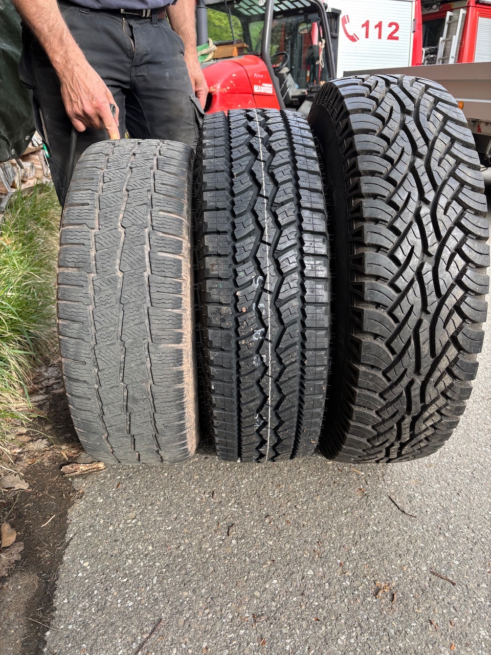

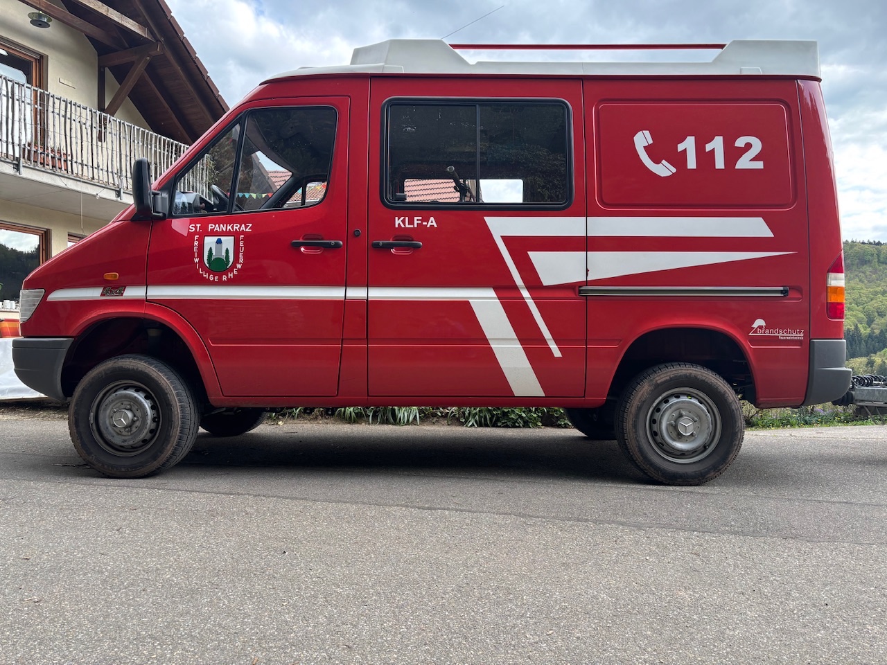

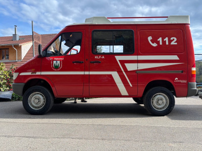

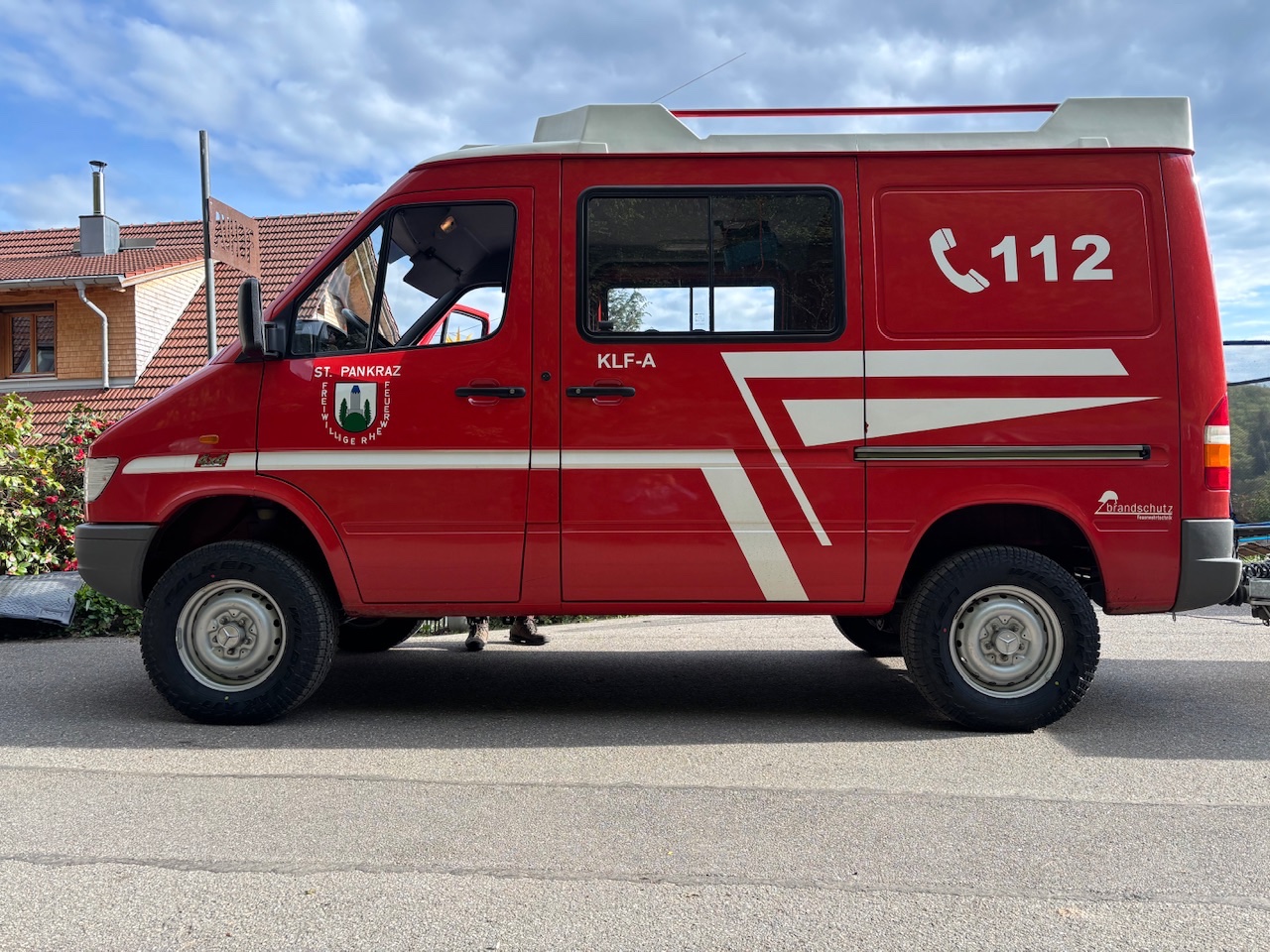

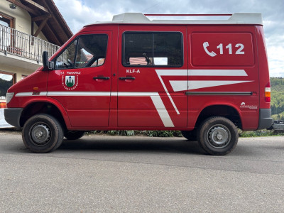

Sooooo, es sind nun LT225/75R16 geworden.
Vorher 225/70R15
Vorher 225/70R15
Nachher 225/75R16
Nachher 225/75R16
Passen gut, sieht harmonisch aus. Für die Drehzahl bringt’s nicht sooo viel, aber dennoch über 200rpm weniger.
Das Eintragung steht noch aus, gerade erst aufgezogen.

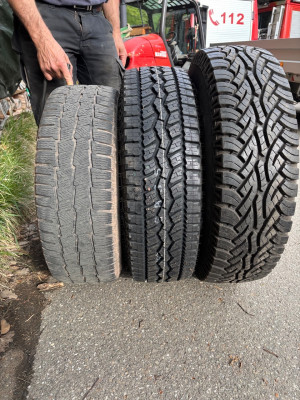

Hier mal noch der Vergleich von Original, Auserwählte und die maximalvariante:
225/70R15 - 225/75R16 - 235/85R16
Jacob

#128 Beitrag von tonnar » 2026-04-16 20:44:49
Hi Jacob,
das sieht in meinen Augen sehr stimmig aus.

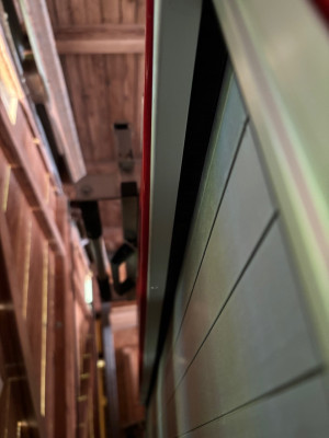

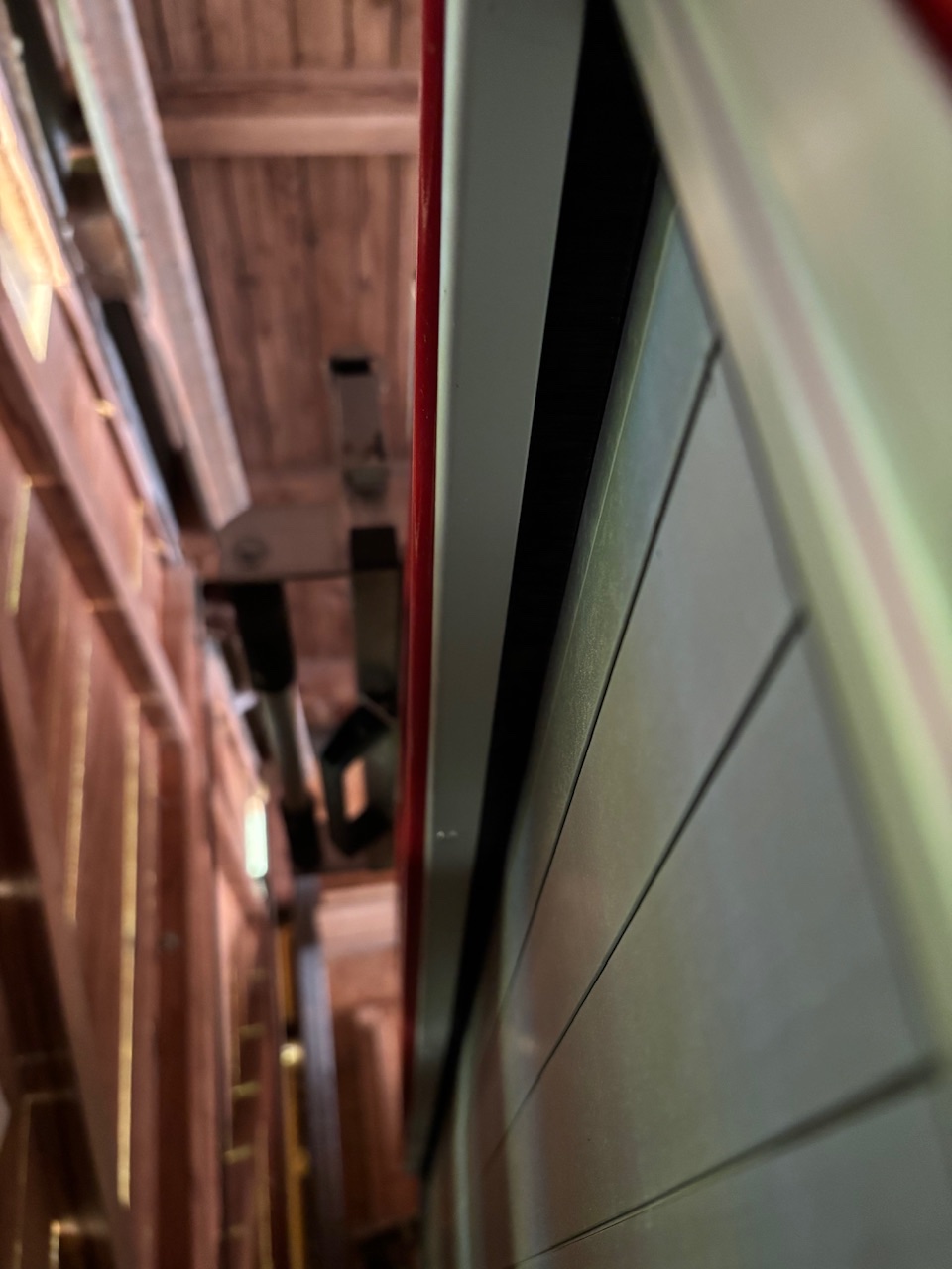

Bei den ersten Fahrten zeigte sich, dass durch den Spalt oben am Rollo Abgas ins Auto gezogen wurde.
Eine Bürstendichtung hat nun für eine deutliche Verbesserung gesorgt, abgasgeruch war auf der Testfahrt nicht mehr wahr zu nehmen. Mal sehen was der Langzeittest sagt.

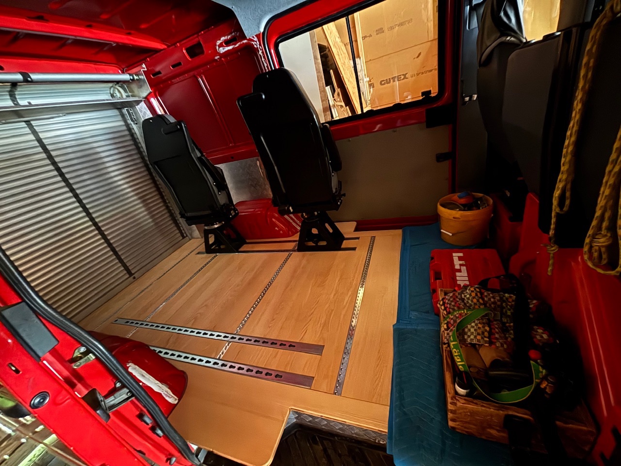

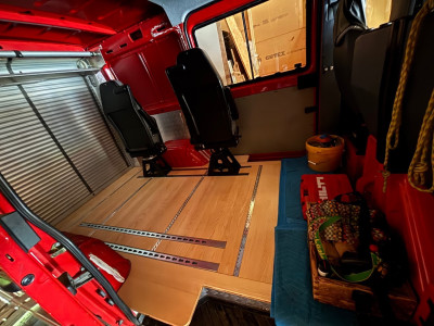

Ansonsten ging es im Innenraum weiter. Ich hab Papa gesagt, dass ich einen klassischen Siebdruckboden für seinen Fall am besten halte.
Aber dies hat sein Möbelschreiner-Herz nicht zugelassen und er hat sich nun einen Boden aus Esche-Dreischicht reingebaut.
Schaut schon schön aus.

#130 Beitrag von lura » 2026-04-20 12:23:38
Moin Jacob, was sind das für Sitze auf dem Foto?
Jac0b
Beiträge: 1237
Re: Mercedes 312D 4x4
#131 Beitrag von Jac0b » 2026-04-20 12:37:59
lura hat geschrieben:
2026-04-20 12:23:38
Hi Bernd!
Das sind Sitze von Jany bzw. der dänischen Firma Be-Ge. Die Sitze sind schon bald 20 Jahre alt, aber das schienensystem ist noch immer das selbe. Bodenbefestigung für den 312D vor wenigen Monaten neu gekauft. Diese befestigungsschienen haben wir auch im 814D und im gelben Sprinter von meiner Mama sind die auch :joke: so lassen sich die Sitze untereinander tauschen. Das geht werkzeuglos und damit fix.
Die Sitze gibt’s dann wiederum in unterschiedlichen Varianten, mit drehkonsole und fast zum ganz flach stellen, oder ohne beides.
Auf kleinanzeigen ist immer mal wieder was zu finden, die sind auch öfters mal in Einsatzfahrzeugen von Polizei oder Feuerwehr MTWs verbaut.

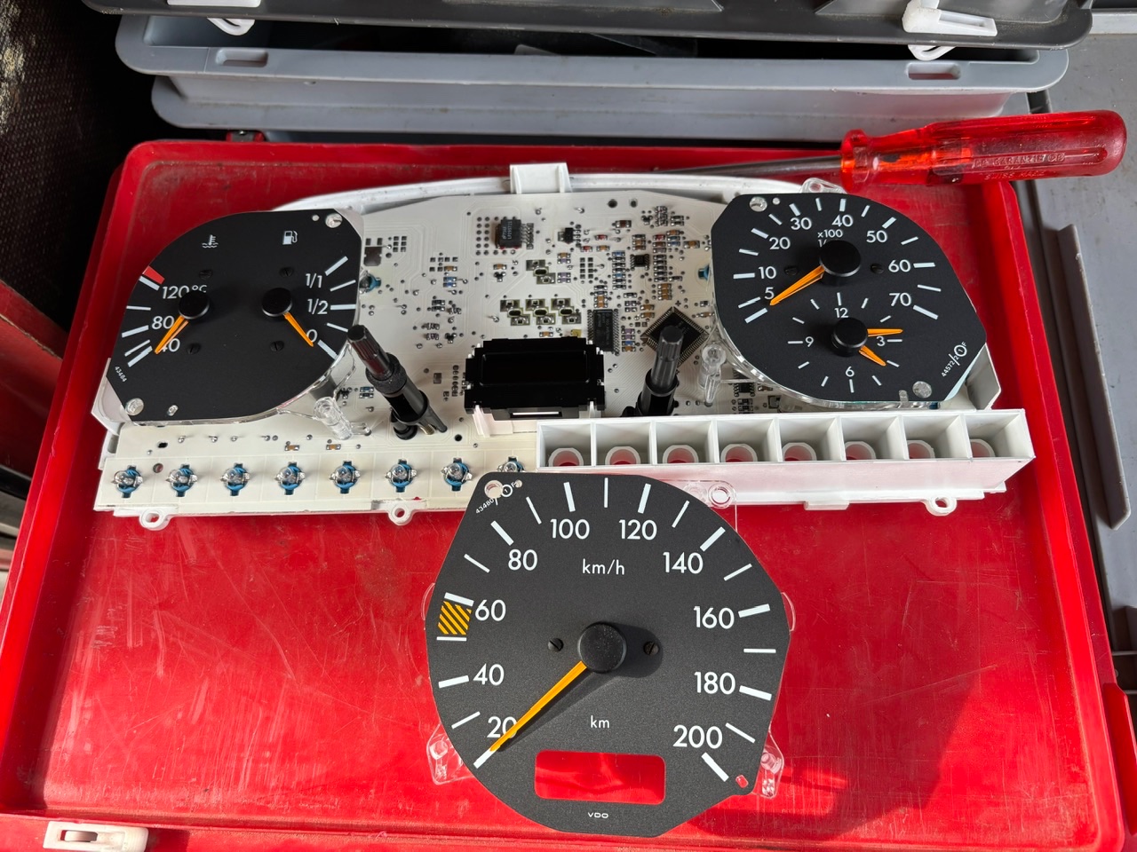

Beim anpassen vom Tacho auf die neuen Räder stoße ich auf Schwierigkeiten.
Die mercedesniederlassung konnte keine richtige Verbindung zum Steuergerät herstellen und auch wenn, hätten sie die Radgrösse 225/75R16 nicht ohne weiteres hinterlegt, da es das ab Werk nicht gegeben hätte. Sie hätten ein vergleichsgutachten gewollt. Aber immerhin fair, sie haben nichts berechnet, trotz über ner Stunde versuchen das Steuergerät anzusteuern.
Er meinte, es sei evtl ein softwareproblem auf ihrem System.
Dann habe ich vernommen, dass bei er ersten Generation Sprinter noch ein Poti im Kombiinstrument eingebaut wäre, wo man den Tacho justieren kann. Super, also einen impulsgeber organisiert und das Teil auseinander gebaut.
Aber leider war die Info falsch. Gibt’s nichts zum nachstellen.
Nun muss ich doch jemanden finden, wo die Angleichung über das Steuergerät machen kann.
Infos sind willkommen.

Und könnte ich mit solch einem Set die Einstellungen selbst vornehmen?

Aus Interesse an einem W904 hatte ich im Sprinterforum wegen größeren Rädern gesucht.
In einem Beitrag hieß es, das das Steuergerät (welches auch immer) erst zurück gesetzt werden muss, bevor man Freestyle geänderte Wegstreckenimpulse einstellen kann.

solch ein Set wie über die Bucht angeboten hatte ich auch mal und damit bei meinem 312D die Impulszahl wegen geänderter Radgröße geändert - hat geklappt.

Danke für den Hinweis! Musstest du dort nur ein Häkchen an der bereits im Steuergerät hinterlegten Größe setzen, oder konntest du auch eine nicht hinterlegte Größe haben einstellen?

ist ein vierstelliger Zahlenwert. Wird simpel per Dreisatz von der derzeitigen Radgröße (Impulse per Radumdrehung) auf die neue Radgröße übertragen.
