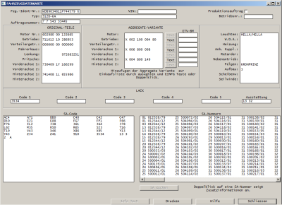

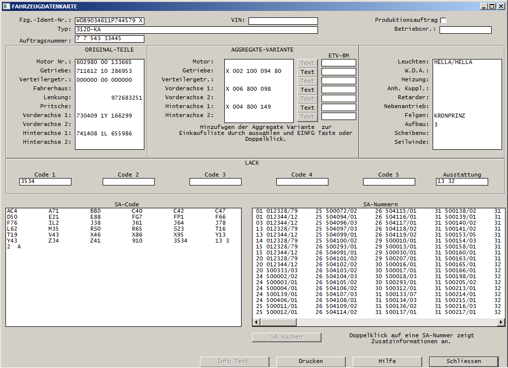

Hallo Jacob,
bitte
FIN-Code: WDB9034611P744579
Modell: Transporter T1N Sprinter 312 D-KA 4X4 3000
Fabrikatversion: Kastenwagen
Werk: Düsseldorf
Auftragsnummer: 7 7 543 33445 (Niederlassung Italy)
Produktiondatum: 01 10 1997
Lack-Code [1] (Fahrerhaus/Karosserie): 3534/ Feuerrot
Motor-Nr.: 602.980 00 133665 (OM 602 DE LA, 122 PS)
Getriebe: 711.612 10 286953 (G 28-5/5,05-0,78)
Verteilergetr.: 000.000 00 000000
Lenkung: (LHD) 972683251
Fahrerhaus:
Vorderachse: 730.409 1Y 166299 (VL 0/7 CE-1,6)
Hinterachse: 741.408 1L 655986 (HL 0/15 C-2,2)
Felgen: KRONPRINZ
Leuchten: HELLA/HELLA
Ausstattung: 13 32
SA-Code:
AC4 ACHSUEBERSETZUNG I = 4,857
A71 DIFFERENTIALSPERRE HINTERACHSE
BB0 BREMSANLAGE MIT ABS/ASR BZW. ABS/ETS
C40 STABILISATOR VORDERACHSE
C42 STABILISATOR HA UNTER RAHMEN
C47 STOSSDAEMPFER VERSTAERKT
D50 TRENNWAND DURCHGEHEND
E21 BATTERIE VERSTAERKT 88 AH
E88 ZIGARETTENANZUENDER
FG7 ABLAGEFACH AM BEIFAHRERSITZ
FP1 FUNKTIONSPAKET 1 (FAHRERRAUM-PAKET)
F66 HANDSCHUHKASTEN VERSCHLIESSBAR
F76 HALTEGRIFF,BEIFAHRERSEITE
IL2 EXPORT (AUSSERHALB DEUTSCHLAND)
J38 DREHZAHLMESSER
J61 PRUEFANSCHLUSS HYDRAULIKBREMSE
J64 WARTUNGSANZEIGE FUER TROCKENLUFTFILTER
J78 PLOMBIERUNG TACHOANTRIEB
L62 LESELEUCHTE BEIFAHRER
M35 LIMA 14/ V 115 A
RS0 STAHLFELGEN 6J X 15
R65 RESERVERADHALTER UNTER RAHMENENDE
S23 BEIFAHRERSITZ ZWEISITZER
T16 SCHIEBETUER RECHTS
T19 SCHIEBET-R LINKS
V43 HOLZFUSSBODEN
X46 SCHILDER UND DRUCKSACHEN IN ITALIENISCH
X86 ABGASSCHILDER
X95 WEGFALL TYPSCHILD
Y13 HALTER FUER GETRAENKEBEHAELTER
Y43 WAGENHEBER HYDRAULISCH
ZJ4 UNBEKANNTER CODE
Z41 ZULASSUNG ALS LKW
910 UNBEKANNTER CODE
Fahrzeug auf ALLRAD umgebaut: am 05.01.1998, bei 557/750, Oberaigner, Rohrbach; Code ZJ4 = O/SA-099.001/01.
Gruß Eugene.

Jac0b hat geschrieben:
2025-11-27 15:18:06
Weiß jemand wie oberaigner beim Umbau auf Allrad vorgeht?
Bleibt da die Übersetzung der Hinterachse bestehen, oder könnte sein, dass auch das Diff in de HA geändert wird?
Obereigner trägt die durchgeführten Änderungen in der Datenkarte ein. Im Feld Aggregatvarianten ist dazu die Variante und ein Text hinterlegt. Dazu müsste in der SA-Liste unter den Gruppen 33 VA und 35 HA die Einträge zu finden sein,
Z.B. für die VA 33 500460/01 (ALLRADUMFANG 4X4)
oder für HA 35 504004/xx ( SV AUSGLEICHGETRIEBE OHNE RADSATZ für den Sperrenumbau ) und/oder 35 504005/xx ( SV RADSATZ)
Gruß Helmut
