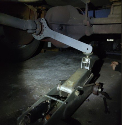

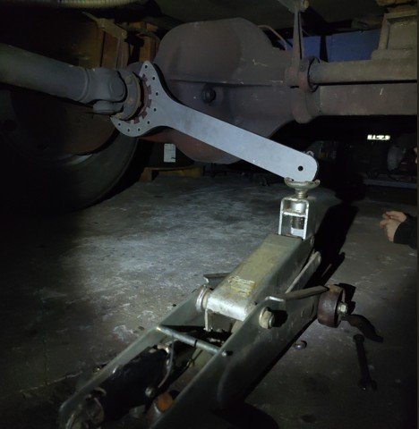

Gestern ist mein konstruierter Nutmutternschlüssel angekommen.
Ich war so gespannt das ich ihn direkt getestet habe.
Es ist sehr schwer zu schätzen, aber ich vermute das um die 500 kg auf dem Wagenheber lasteten.
Es war ungefähr so viel Kraftaufwand wie beim Reifenwechsel ein Auto an einer Ecke anzuheben.
Hebelarm länge ist 0,5m, das bedeutet gaaaanz grob 2500Nm Lösemoment.
Jetzt muss ich mein Motorrad Projekt fertig bekommen, damit ich mit der Achse starten kann. :D

Ja, so ähnlich habe ich das auch gemacht.

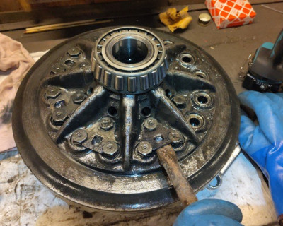

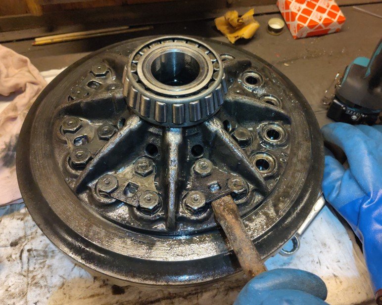

Ich habe angefangen mit dem Umbau.
Vor dem Zerlegen habe ich das Zahnflankenspiel gemessen, laut Mercedes soll dieses zwischen 0,15 und 0,25mm betragen.
Bei mir waren es 0,38mm.

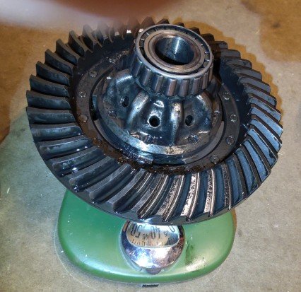

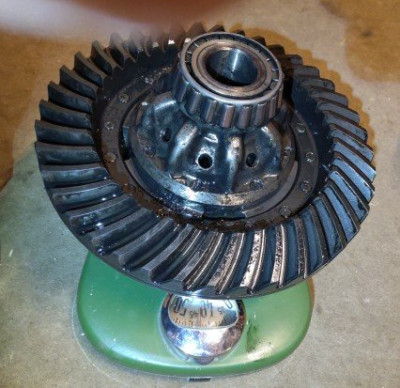

Das Differential ausbauen ist recht schnell gemacht, am schwierigsten ist es das 43kg schwere Gebilde aus der Achse zu zirkeln.
Da meine Achse schon etwas älter ist, sind die Schrauben mit angeschweißten Blechen gesichert.
Beim ersten habe ich noch vorsichtig den Schweißpunkt weg gebohrt, bei den weiteren die Bleche mit einem Meißel runtergeschlagen.
Die M14x1 Schrauben die das Tellerrad halten waren nicht sonderlich fest, ein kleiner Schlagschrauber hat alle spielend gelöst.
Das neue Tellerrad habe ich dann mit gereinigten und am Gewinde entfetteten Schrauben und Schraubensicherung angeschraubt.

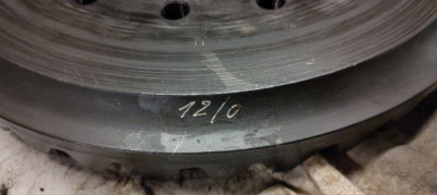

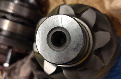

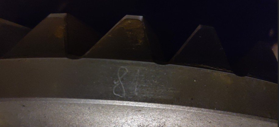

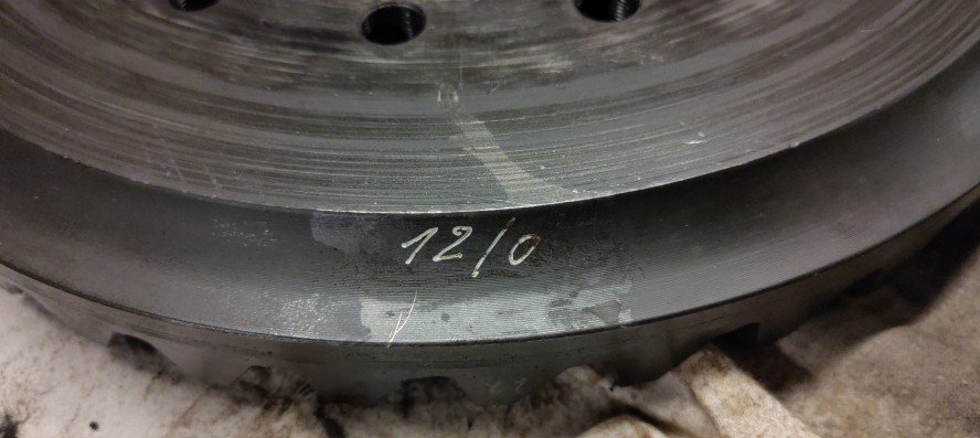

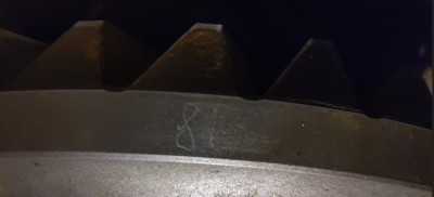

Für die Ermittlung des Grundmaßes habe ich leider keine ganz eindeutige Beschriftung gefunden.
hier der alte Radsatz:
Grundmaß Kegelrad alt.jpg (18.11 KiB) 3110 mal betrachtet
und hier der neue:
Grundmaß Kegelrad neu.jpg (26.23 KiB) 3110 mal betrachtet
Ich deute das so, das bei beiden Radsätzen keine Abweichung vom Grundmaß vorhanden ist.

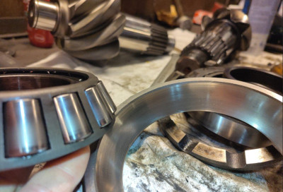

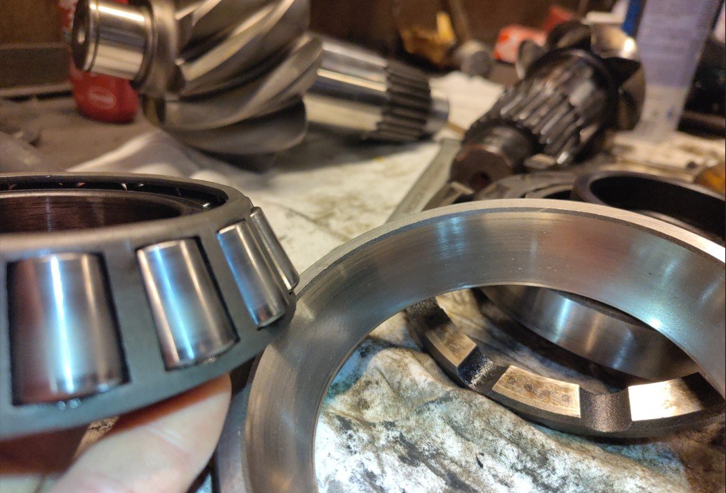

Was mir nicht gefällt sind die Laufflächen der Lager, diese sehen nicht so richtig schön aus.
es ist ein FAG 510148 Lager und zwei SKF 330632 B Lager verbaut.
Auf die schnelle sagt google das diese Lager 150€ das Stück kosten. Da suche ich nochmal genauer.

das Bild mir der Unterschrift "Grundmaß Kegelrad" zeigt die Radsatznummer 81 und unten eine 0 (Grundmaßabweichung). Die Grundmaßabweichung auf dem alten Tellerrad steht neben der 12 (Radsatznummer) und ist ebenfalls mit 0 angegeben. Bei MB Radsaätzen steht allerdings die Grundmaßabweichung normalerweise nur auf dem Tellerrad und ist mit + oder minus sowie einer Stelle hinter den Komma angegeben (x,x), dann werden Zehntel angegeben. Bei neueren Radsätzen ist die Abweichung mit zwei Stellen hinter dem Komma angegeben und bezieht dann sich auf volle mm (x,xx)
Viel Erfolg
Walter

Danke, dann können ja alle Scheiben bleiben wo sie sind.
Wenn ich die vorhandenen Lager wieder verwende.

bei Euroricambi sollen neue Lager zusammen 230 inklusive Mwst kosten.
Dann baue ich neue ein.

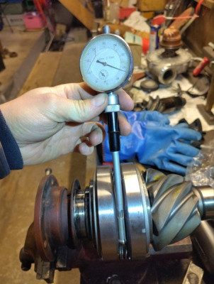

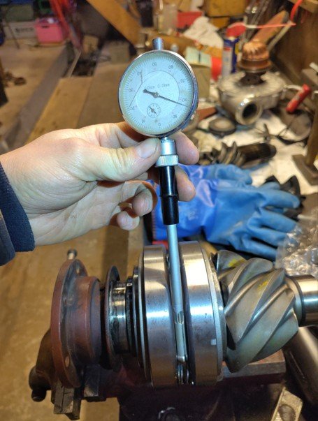

Die beiden Schrägrollenlager sollen gegeneinander verspannt werden.
Dafür gibt es Distanzringe in verschiedenen Stärken.
Diese sollen 0,02mm größer sein als der gemessene Abstand zwischen den Außenringen.
Da mein Distanzring zu dick ist konnte ich bei diesem 0,07mm abschleifen lassen.
Zuvor hatte ich gemessen wie viel weg muss, gemessen war es 0,1mm.
da man aber nicht wieder dran schleifen kann habe ich erstmal weniger abschleifen lassen.
Nach der Montage dieser konnte das Rollmoment gemessen werden. Noch zu noch.
Also nochmal was abschleifen lassen.

Im Vorfeld hatte ich bedenken das der Schlüssel unter Last abrutscht.
In die Löcher hätte ich dann Gewinde geschnitten und den Schlüssel gegen die Nutmutter Gedrückt.
Dafür habe ich auch noch Scheiben ausschneiden lassen mit den gleichen Lochbild die sich an dem Flansch abgestützt hätten.
War aber alles nicht nötig.
Falls mal jemand den Schlüssel benötigt, kann ich diesen gerne verleihen/verschicken.

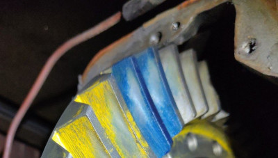

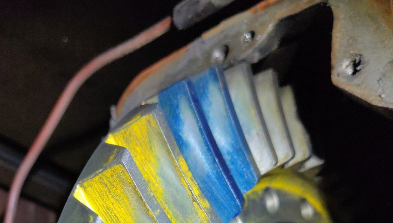

Ich habe mir mit Tuschierpaste das Tragbild angesehen.
Und für gut befunden.

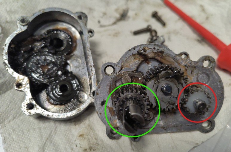

#53 Beitrag von DieselMotorrad » 2026-02-24 10:58:10

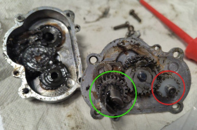

kleiner Nebenschauplatz.
Der Tacho zeigt nicht mehr die richtige Geschwindigkeit an.
Darum muss das Angleichgetriebe geändert werden.
Nach meinem ersten Achsumbau (damals habe ich ganze Achsen getauscht) habe ich mir Zahnräder Drahterodieren lassen(grün eingekreist).
Jetzt musste nur ein Zahnrad angepasst werden. Das kommt erstmal aus dem 3D Drucker (Kunststoff rot eingekreist).
Mal sehen wie lange das hält.

#54 Beitrag von ChristophFährtAL28 » 2026-02-24 19:21:08
Interessantes Tachogetriebe. Ich glaube mein L-förmiges kann man gar nicht zerlegen (habe es noch nicht genau angeschaut).
Out of the Box müsste für mich mit 13R22.5 danach eins von diesen passen, wenn ich mich nicht verrechnet habe:
A0015427930 WINKELTRIEB 0,695
A0025425130 WINKELTRIEB 0,714
Leider sagt mein Mercedes-Händler, dass er mit den Nummern nichts anfangen kann. Hätte vielleicht noch jemand eins?

Einen passenden Winkeltrieb fürs Schaltgetriebe für die Achsübersetzungen 40:7 und 39:8 sollte ich da haben.
Für die Zweigang-Achse gab es ein so genanntes Umschaltgetriebe (elektrisch).
