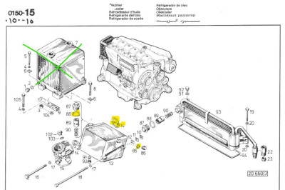

Moin Natte,
ich versteh nicht so ganz was dann da am Ölkühler undicht sein sollte--- gibt nur hinten zum Motor hin eine Dichtung... meinst du die? Dann würde das Öl aber eher am Block runter laufen und nicht am Ölfilter.
Das der Kühler selbst undicht ist hoffe ich mal nicht...

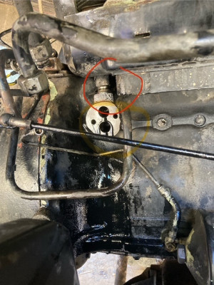

Mach mal nen anständiges Foto von der Stelle wo er geschraubt hat.
Ich kann mir da gerade nix vorstellen?
Ggf ne Hohlschraube lose, Kupferringe undicht, oder ein Rohr losgerappelt (die Verlötete stelle)
Oder halt per whatts app ein paar fotos zu mir.

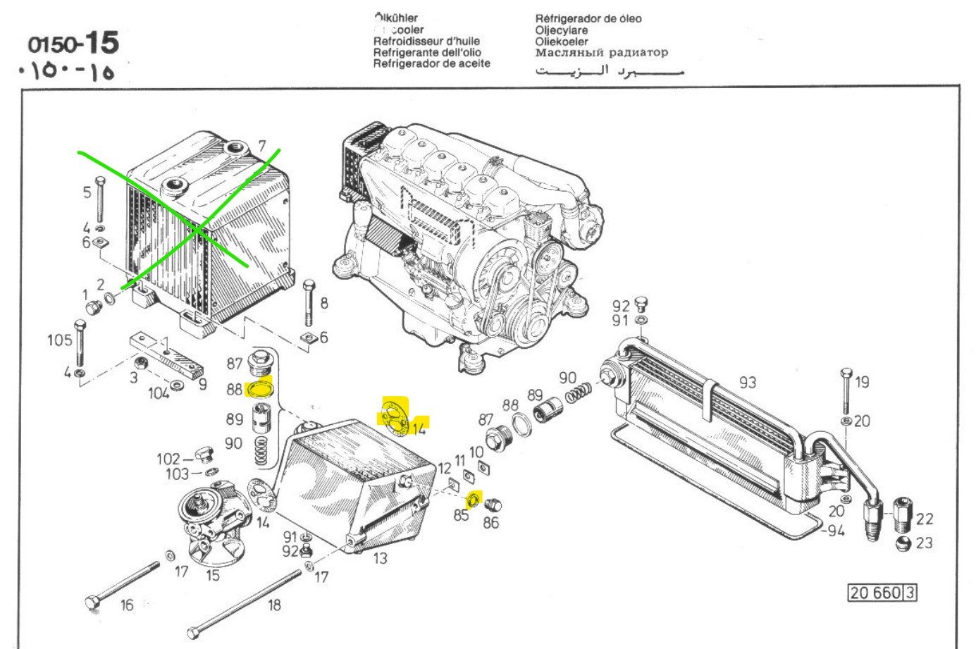

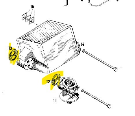

Dichtung 12, 13 oder 14 (je nach Bild) hat mal dafür gesorgt, dass unsere GTÜlerin nach der HU unter die Dusche musste :huh: Je nach Ausführung ist das mit den langen Befestigungsschrauben etwas doof gelöst. Die Dichtung ist zudem nicht dafür gemacht, wiederverwendet zu werden. Die Menge des Ölverlusts passt auch ebenso wie die Tatsache, dass es irgendwann aufhört (wenn das Rohr leergelaufen ist).

Uwe hat geschrieben: ↑
2025-11-26 17:13:01
Moin Uwe,
ja... aber... dann läuft das Öl doch nicht am Filtertopf runter oder? Eher direkt am Block...
Papierdichtung gibt es noch bei Deutz aber selber ausschneiden ist wesentlich preisgünstiger :angel:

husky240 hat geschrieben: ↑
2025-11-26 18:13:30
damals lief die Brühe am Ölfilter runter - wobei ich das nicht mit Sicherheit verallgemeinern kann, an der Ecke des 913 gibt es ja zig Varianten.
Dichtung: jo, wer gerne selbst schnitzt - ich kann mich nicht erinnern, dass der Preis vom Kolben Seeger meinen Blutdruck in Wallung gebracht hätte. Für die genaue Zahl müsste Marcus im Wartungsordner nachschauen...

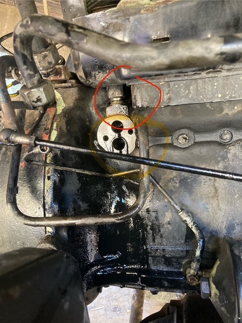

Der schraubt hier aufm camping (für und natürlich gut) da jetzt dran und hat als ölquelle erkannt die ölfiltermimik die mit einer papierdichtung angeflanscht ist.
Soweit.
Das ist die dichtung die von letztem mechanico woederbenutzt wirde und mit dichtungsmasse eingeschraubt wurde.
Jetzt isse natürlich kaputt, hiesiger schrauber schnitzt in seiner werkstatt grad ne neue.
Anbei foto von baustelle:

Foto
Hier sieht man beide diagnosen:
Rot umkringelt die mutter die erster mechanico festgezogenn hat, weil als ölquelle diagnostiziert.
Gelb umrandet der flansch wo die ölfiltermimik drankommt.
Teuflischerweise lief das öl wohl innherum ab, sodass das von aussen gesehen trocken aussah.
Wir werden sehen was kommt.
Greets natte

#44 Beitrag von husky240 » 2025-11-27 16:32:36
schön wenn es dann wieder dicht ist... den Anschluss nach oben zum Ölkühler hin hatte ich gar nicht auf dem Schirm.

franz_appa hat geschrieben: ↑
2025-11-27 16:19:10
Foto
Greets natte
Ist das nicht genau die oben gelb markierte 12/13?

ja genau.
Wobei das bei Natte nicht so aussieht. Denke die Ölfilter Konsole hängt direkt am Block und es gibt nur eine Papierdichtung.
