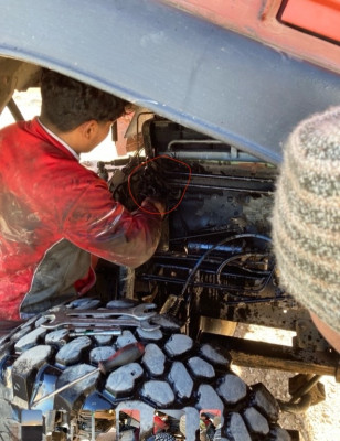

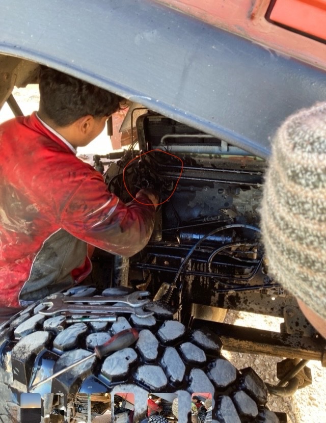

Sodale, gestern erste reperatur.
Bzw versuch, tropft leider nach 2km zurück ins zentrum gefühltmehr als vorher.
Lokalisiert hat der mechanico das im rot umkringelten bereich
Per übersetzer hat er erklärt das er da ne mutter/ schraube festgezogen hat. Falls es das nicht war, müsse er noch das silberne waagerechte ding abbauen um an eine dahinter liegende schraube mutter zu kommen und auch die fest fester zu ziehen.
Dafür hat er das gasgestängr, heizungstegler und ölfilter gedöns abgeschraubt um an die schraube zu gelangen.
Danach wieder alles zusammengetüdelt.
Erster test: dicht
Hat nur leider nich lang gewirkt.
Jetzt bleibt die möglichkeit wieder zu ihm hin, das er das silberne dingen (ölkühlergedöns wohl) auch noch abschraubt um - wie gesagt - an die andere dahinterliegende schraube:mutter zu kommen.
Insgesamt erschien sein schrauben sehr zoelorientiert und auch fix (angeblich schraubt er sonst trucks von man renault usw)
Klingt das glaubwürdig? Mit der lokalisation?
Werde mich gleich mal unters auto legen und paar fotos von unten machen. Evt sieht man jetzt mehr weil die auch mächtig mit bremsenreiniger gespritzt haben.
Soweit
Greets natte

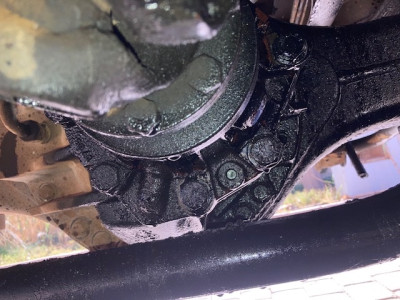

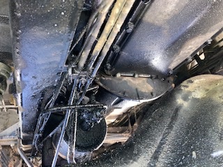

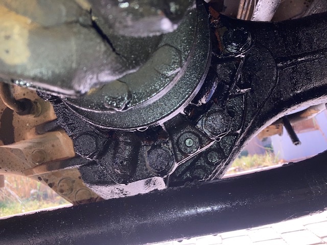

Es tropft im stand, motor läuft, am ölfilter herunter. Sollte also wohl von weiter oben kommen. Frequenz alle 3 sec ein tropfen.
Anbei foto von kupplungsglocke unten
Ok jetztmuss ich erst mal diefotos kleiner machen
Greets natte
franz_appa
Beiträge: 4955
Wohnort: Bendorf
Re: Werkstatt in marokko wegen ölverlust, keine ahnung wos herkommt
#21 Beitrag von franz_appa » 2025-11-26 12:39:27
Foto glocke

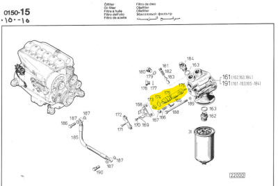

Moin Natte,

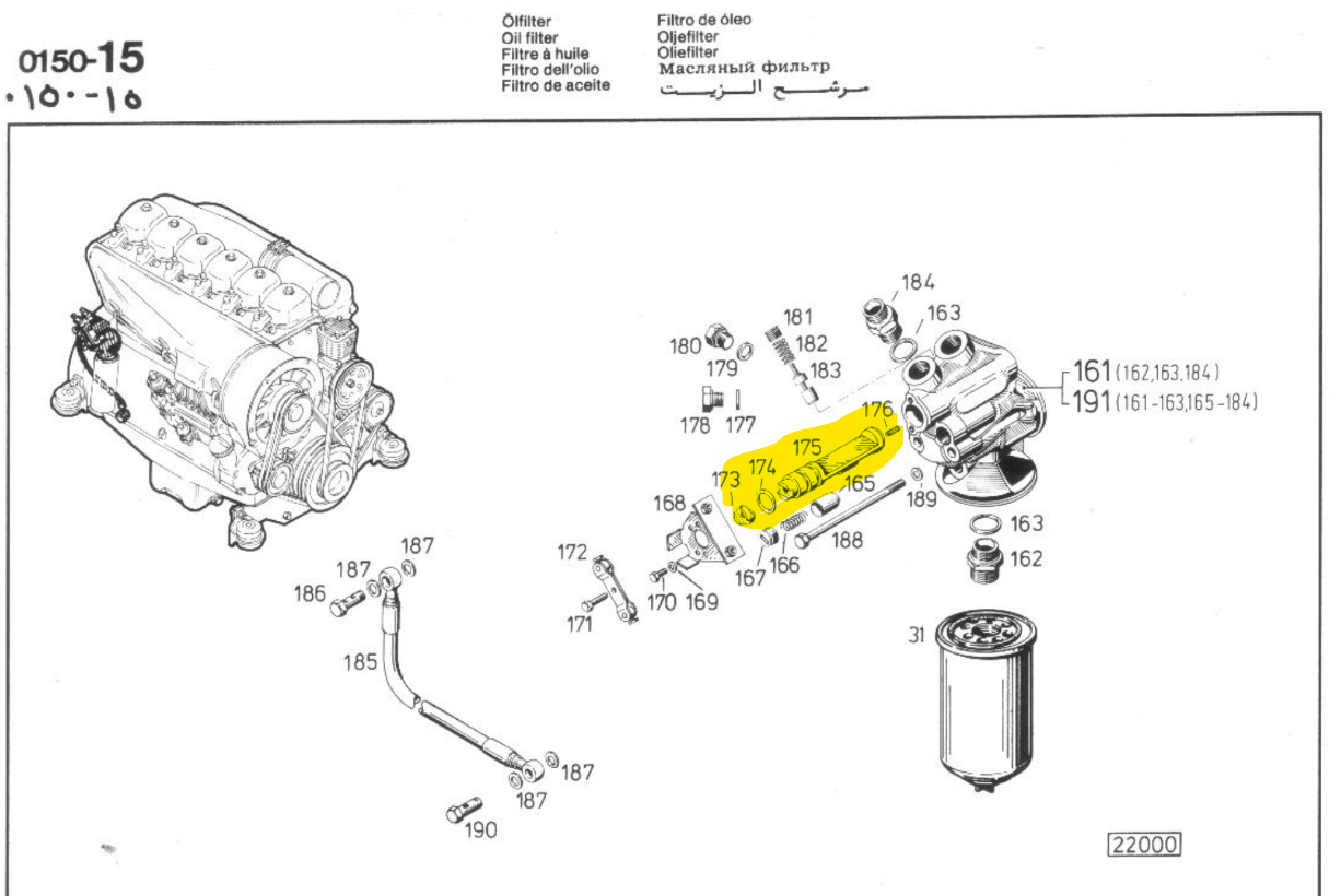

... der gelb markierte Bereich... ist die Welle dicht?
Gruß vom Nils
In Deutz we (t)rust!
Beiträge: 11688
#23 Beitrag von Uwe » 2025-11-26 12:46:52
husky240 hat geschrieben: ↑
2025-11-26 12:41:40
Und der Filterträger zum Block hin?
franz_appa
Beiträge: 4955
Wohnort: Bendorf
#24 Beitrag von franz_appa » 2025-11-26 12:48:27
Foto2
Sagt nicht viel aus, da ist alles totL versifft, tropft ja schon länger, der fahrtwind verteilt es dazu standen wir vorgestern nacht total im wind, da war nach abstellen kaum öl aufm boden, der wind hatte fadt alles innen gegen den rdchten reifen geblasen…

An nils:
Ist das die welle die heizung warm, heizung kalt verstellt?
Die ist augenscheinlich dicht.
An uwe:
Der block wo der ölfilter dranhängt ist auch augenscheinlich dicht, hatten die ja gestern ab.
Ist ja von aussen überm rad gut zu sehen.
Was ist wenn die jungs recht haben? Klingt die verschraubung für die man den ohlkühlerkram demontieren muss plausibel? Das kann man nicht einsehen falls es da irgendwo rausläuft.
Greets natte

#29 Beitrag von franz_appa » 2025-11-26 14:21:16
Noch ein foto underer ölspur von grstern abend, langsame einfahrt auf den stellplatz auf dem camping…
Tendieren dazu richtung errachidia weiterzufahren, 100000 einwohner, evt da nochmal unser werkstattglück zu suchen.
Greets natte
Enzo
Beiträge: 3018
Wohnort: Ecuador
#30 Beitrag von Enzo » 2025-11-26 15:39:35
ein paar Liter Öl, die sich großflächig verteilt haben, machen die Suche nach der Ursache ja nicht einfacher. Habt ihr nicht die Möglichkeit, den Motor vernünftig zu reinigen und dann kurz laufen lassen?
Das wirst du in Errachida eh machen müssen, wenn da noch paar Liter dazu kommen.
Gruss Jens
