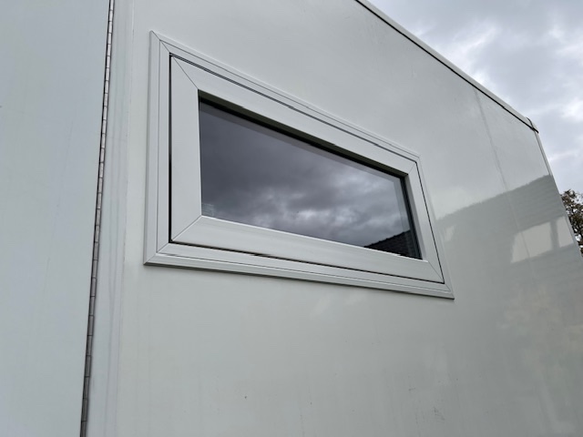

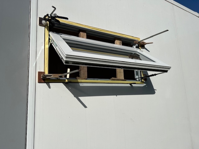

ich habe die Optimal Fenster in meiner 60mm Sandwich Kabine verbaut. Die Fenster haben ein Gewicht, von je nach Größe, 25 und mehr Kilo.
Bei der Montage werden diese satt mit der Außenwand verklebt und sind durch das Sandwich gut gegen Schwingungen gehalten. Wenn Du diese in eine ca 1mm Blechwand eines Kastenwagens einbaust, dann könnte das Gewicht des Fensters mit den entstehenden Schwingungen das Blech zum reisen bringen. Die Blechwand dementsprechend auszusteifen das die Schwingungen nicht auftreten halte ich für nicht machbar.
Die Tage habe ich in einer Werkstatt einen Sprinter gesehen, der eine Optimal Dachluke verbaut hatte. Montiert in DIY im April, eine Tour durch Marokko und nun, ausgebaut und wie bekommen wir das Dach wieder instandgesetzt. Es war an zwei Stellen zwischen den Versteifungen gerissen. Das Blech ist dafür nicht geeignet bzw. ausgelegt.
Ich empfehle die Fenster nicht zu verbauen. Wenn Du was besseres, sicheres haben möchtest als die Serie, dann schau Dir mal die Hünerkopf Fenster an.
