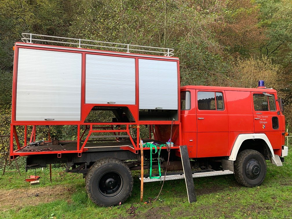

wir haben unseren Feuerwehrkofferaufbau um 60 cm erhöht. Ich bin 198 cm groß und somit brauche ich etwas höhe zum stehen. Wir sind jetzt bei 3,70 m Fahrzeughöhe.
Abnehmen des Koffers.
nackig ohne sein Häuschen
Vorhanden Rahmen erweitert und Rohrrahmen aufbeschweißt.
Feuerwehrrot gepinselt gegen Rost.
Den Aufbaurost entfernt
Auch mit Brantho Korux gestrichen
Schwupps den Aufbau wieder drauf
Yeah 2.20 innenhöhe ohne Fussbodenaufbau und Deckenisolierung. Passt!
Neue Bleche angebracht. Geklebt und genietet.
Eigenbau Serviceklappe.
Eingbaut. Um meinen unsauberen Schnitt kommt noch eine kleine Leiste :blush: :angel:
So siehts jetzt aus. Wird dann später noch alles rot lackiert.

Türklappelement eingesetzt und wird jetzt noch verbaut. Das man das später aufklappen kann, hat man ein Podest und Zugang zum Aufbau.
Jetzt heißt es Aufbaurollläden elektrisch machen. Man gönnt sich ja sonst nix. Wunsch der Frau.... naja auch bissel meiner, wenn man kommt ja nicht mehr so gut an die Griffe dran wenn die Rolläden offen sind :lol:

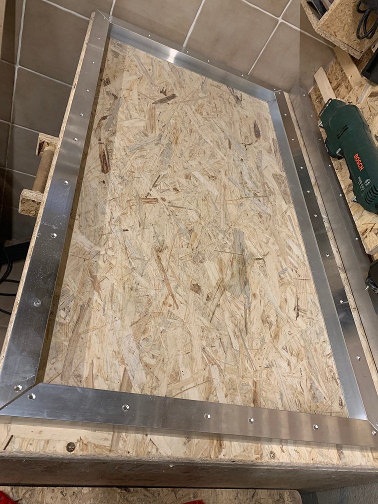

Hallo Benni
ich habe es mit da relativ einfach gemacht.
es ist ein 35x35 mm U Profil
darin liegt eine 15 mm Siebdruckplatte
Darauf kommt auf der Innenseite eine 20 mm Styrodurplatte
Aussen habe ich dann den Ausschnitt aus dem Blech aufgeklebt.
innen ist ein 40x20 mm L Winkel auf den kommt nachher eine Autotürdichtung drauf.
Gruß David

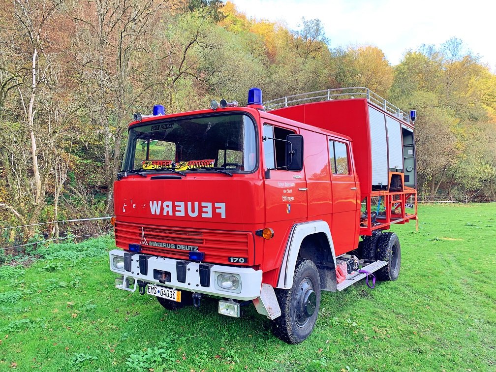

Ich wollte euch mal wieder neue Bilder zeigen vom Ausbau.
Die Siebdruckplatten sind mitlerweile Rot.
Frau hat fleißig gepinselt. Tanks und Wände aussen
Sie liebt es Magi zu fahren. Halt eine Truckerbabe (Papa war LKW Fahrer)
Eigentlich haben wir ja Zeit beim Reisen aber eine Uhr ist doch ganz praktisch, somit eine Stylisch passende
Rahmen und Tür eingepasst. Fehlen noch Schaniere und Riegel
Innen wird es langsam wohnlich.
noch viele kleinigkeiten
alles muss noch geschliffen und gestrichen werden
