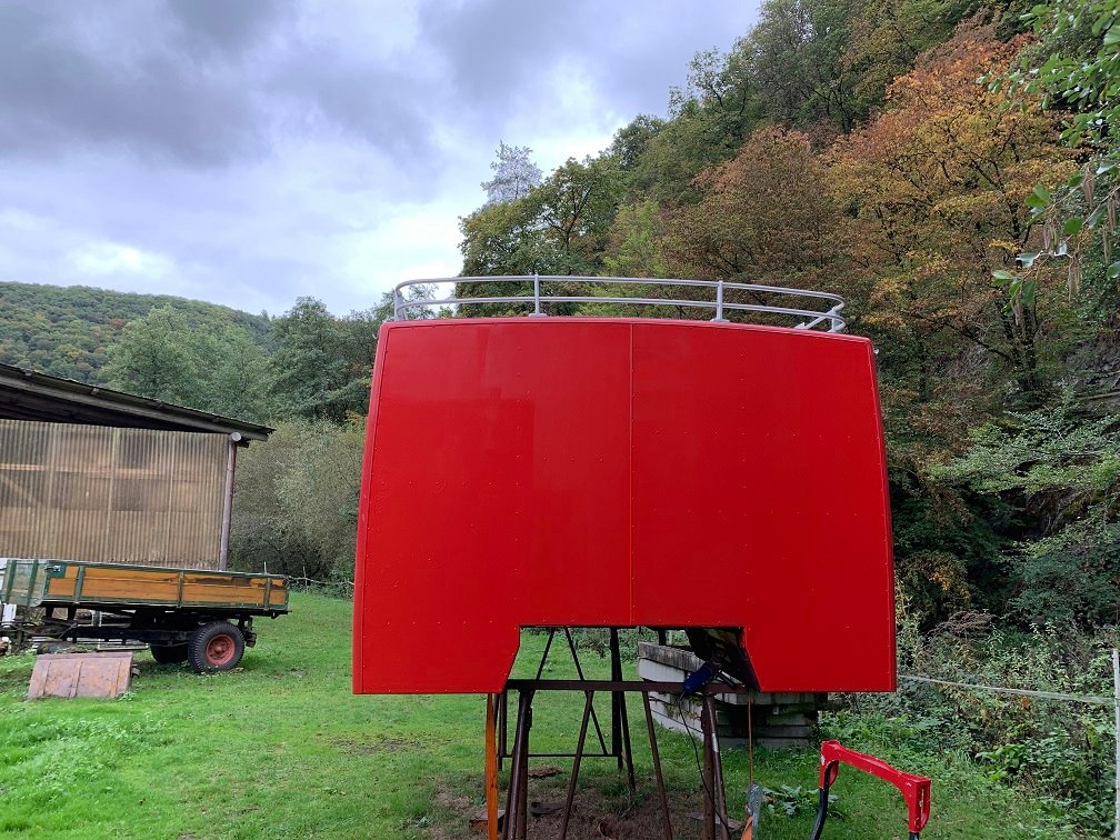

wir haben unseren Feuerwehrkofferaufbau um 60 cm erhöht. Ich bin 198 cm groß und somit brauche ich etwas höhe zum stehen. Wir sind jetzt bei 3,70 m Fahrzeughöhe.

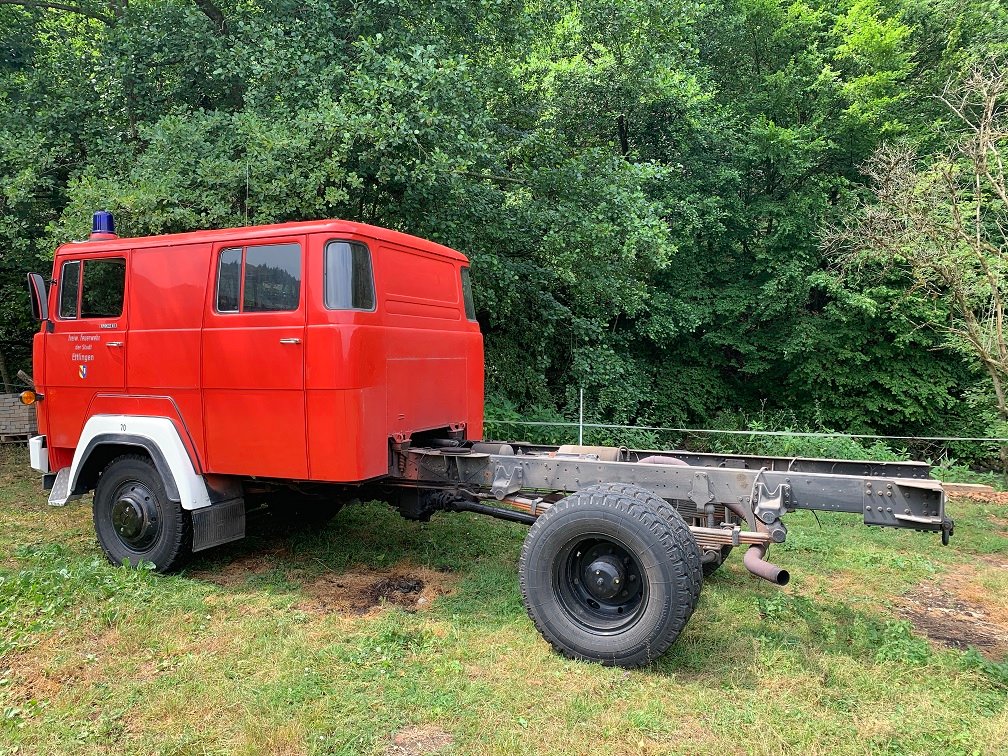

Abnehmen des Koffers.
nackig ohne sein Häuschen
Vorhanden Rahmen erweitert und Rohrrahmen aufbeschweißt.
Feuerwehrrot gepinselt gegen Rost.
Den Aufbaurost entfernt
Auch mit Brantho Korux gestrichen
Schwupps den Aufbau wieder drauf
Yeah 2.20 innenhöhe ohne Fussbodenaufbau und Deckenisolierung. Passt!

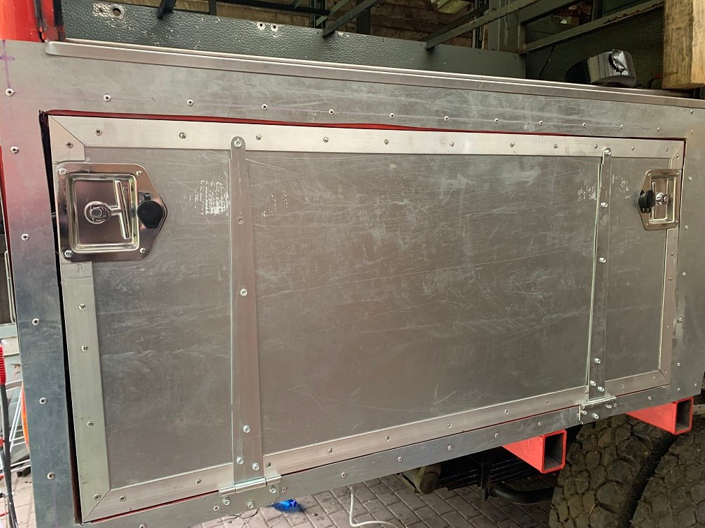

Neue Bleche angebracht. Geklebt und genietet.
Eigenbau Serviceklappe.
Eingbaut. Um meinen unsauberen Schnitt kommt noch eine kleine Leiste :blush: :angel:
So siehts jetzt aus. Wird dann später noch alles rot lackiert.

Hallo David,
super gemacht!
Planst Du einen Durchgang zwischen Doka und Kabine?

Mahlzeit David,
das sieht ja echt klasse aus :unwuerdig:
Wie hast du die Klappen genau gemacht?
Mein Aufbau sieht momentan sehr ähnlich aus, mir fehlt nur noch ne Idee wie ich die Klappen rein und vor allem dicht bekomm.
Benni
Hallo Stefan,
nein wir planen keinen Durchgang zur Kabine. Wir gehen aussenrum, es gibt 2 Plattformen, eine an der Tür hinten vom Fahrerhaus und eine am Aufbau.
Gruß David
Benni
Hallo Benni
ich habe es mit da relativ einfach gemacht.
es ist ein 35x35 mm U Profil
darin liegt eine 15 mm Siebdruckplatte
Darauf kommt auf der Innenseite eine 20 mm Styrodurplatte
Aussen habe ich dann den Ausschnitt aus dem Blech aufgeklebt.
innen ist ein 40x20 mm L Winkel auf den kommt nachher eine Autotürdichtung drauf.
Gruß David

#16 Beitrag von querys » 2019-12-10 9:10:00
Wie hast du das mit dem Zwischenrahmen gelöst?
So wie ich das sehe, hast du den Feuerwehrrahmen behalten, aber wie war der gelagert?
Hallo der Rahmen ist 3 Punkt gelagert. Vorne mit 2 Langen Schauben und Puffern und hinten Drehpunkt gelagert.
Gruß David
