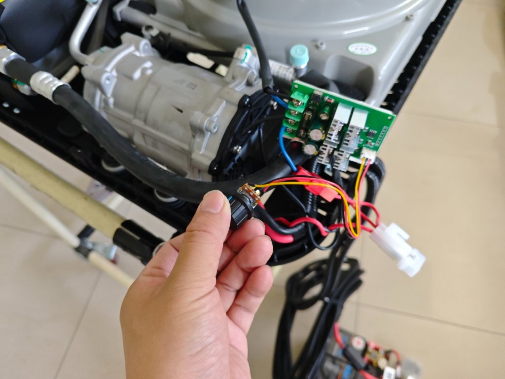

Update zu meiner Klima der Hersteller hat den PWM Regler einfach an den Anschluss des Lüfters geklemmt geht wohl Problemlos
Gibt auch ein Video dazu.

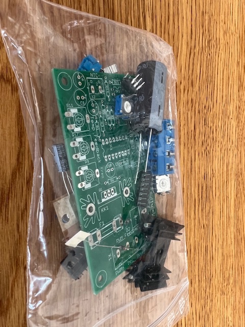

Heute kam bei mir die Platine von Tubeland. Hab wieder nicht alles gelesen, ist ein Bausatz.

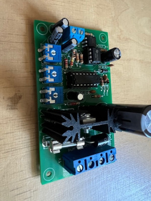

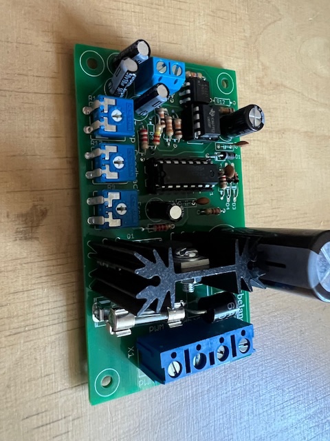

Soll ich dir löten?
Super nett, danke. Hab’s schon zusammengelötet. Ist ja glücklicherweise kein SMD, löten hatte ich noch in der Ausbildung.
Fehlt aber leider ein 12kOhm Widerstand, schickt er mir noch. Dabei war ich doch schon neugierig, der Temp-Fühler ist nämlich auch da.
