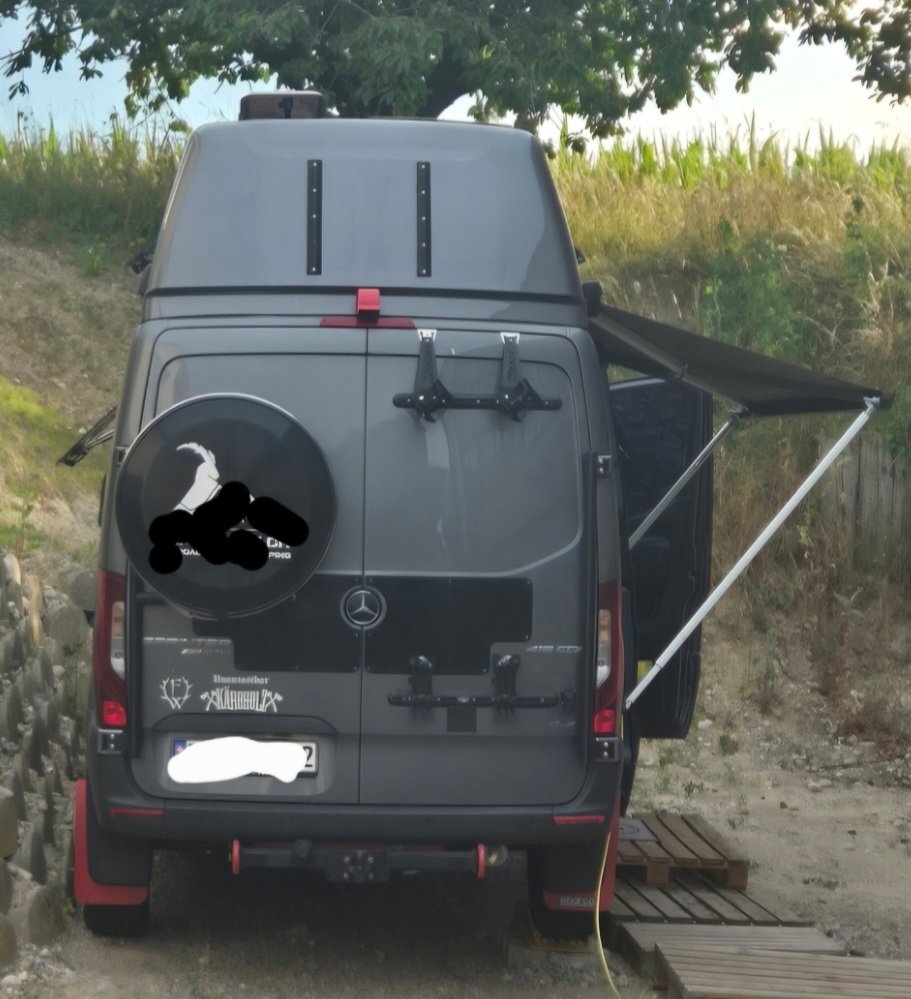

ich habe mir nun in der Bucht auch eine Rucksackablage geschossen. Da ich is Donnerstag im Ausland bin, kann ich die Anlage erst am Wochenende installieren... Aber ich bin mit dem Sprinter unterwegs und kann schon einiges vorbereiten.
Kann mir jemand die genauen Maße der Colakiste angeben? Ich möchte am Heck 2 Airlineschienen senkrecht anbringen und daran die Anlage befestigen. Ich bräuchte das Lochbild bzw. den Abstand der senkrechten Befestigungen. Gerne kurz per Mail eine Nachricht senden. Dann könnte man auch kurz per WhatsApp Infos austauschen.
Dann habe ich nich eine Frage bzgl. der Ölmenge. 400 ml kommen mir extrem viel vor. Vermutlich sollten das 40 ml sein?!?
Ei PKW kommen bei einer aktuellen S-Klasse mit Hybrid-Chiller und 2 Klimakühlern um 80 m ind Systeml bei Wartung und bei Neubefüllung 120 ml.
Grüße Chris
https://x.com/w3llsmith/status/19396465 ... 39/photo/1 (Kannste das sehen?)
Grüße Chris
Lochabstand:
Links zu rechts Mitte Loch 50cm
Mitte Loch 0, 4, 8, 16, 20, 24 cm
Außenmaße:
Breite ohne Schläuche inkl. Halter 53cm
Höhe 38,5cm
Tiefe inkl. Halter und Lüfter 30cm
Hier noch ein Bild aus der Ebayauktion:

@Henrik, danke, aber ich bin nicht bei X.
@Marcel, auch dir danke, aber das ist nicht die Cola-Kiste. Da Gehäuse bei dir aus Blech, eher eine Cola-Dose! :totlach:
Hab alles bekommen, danke an Marcel aka Meggmann.
Airlineschienen sind schon mal am Heck...
Grüße Chris

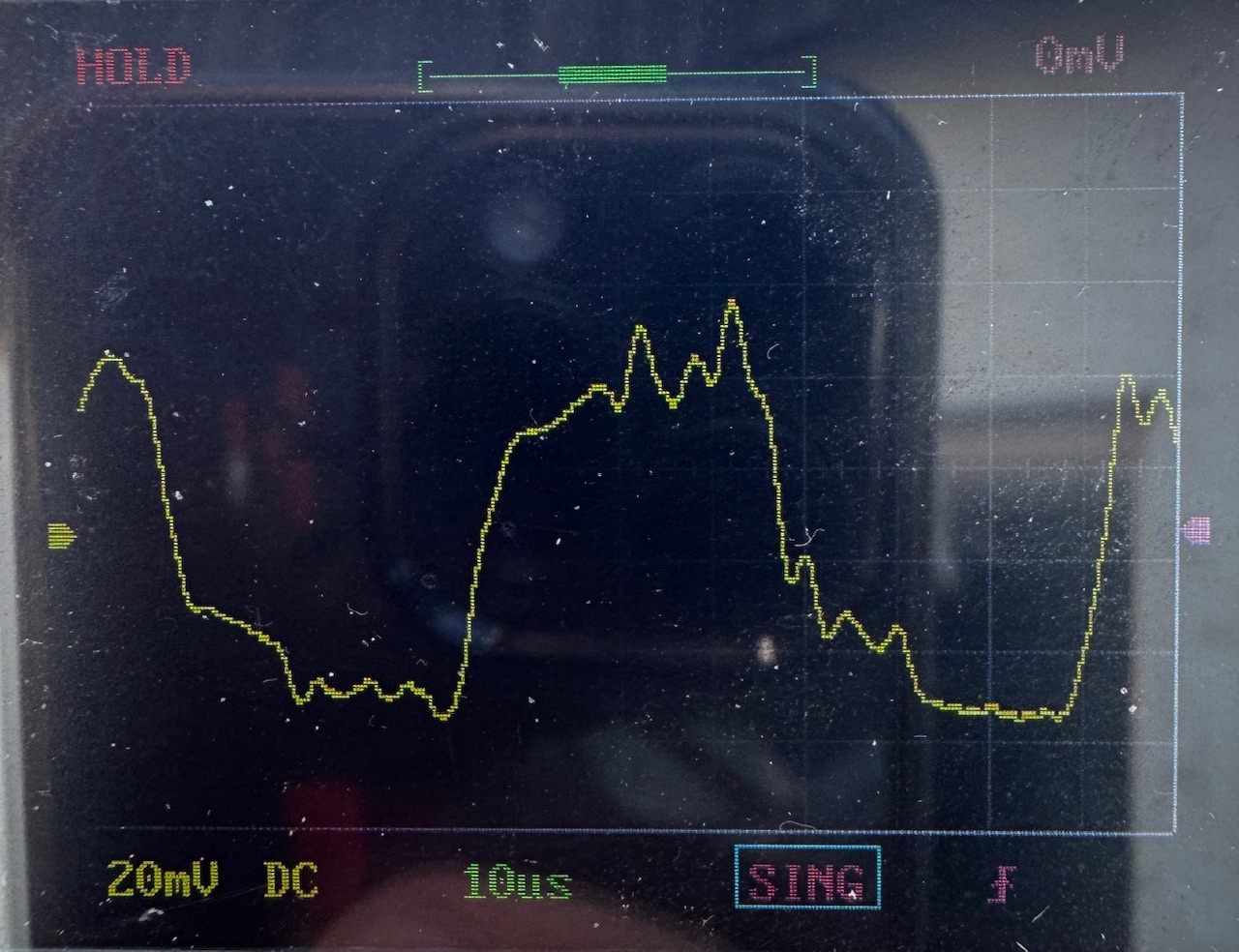

Das Problem dabei: der Lüfter wird vom Controller bereits per PWM gesteuert. Wenn der zusätzliche PWM-Regler eine blöde Grundfrequenz hat, kommt auch nix Sinnvolles dabei raus. Der Widerstand ist einfach linear und er verheizt nicht nur einen Teil der Spannung, sondern begrenzt gleichzeitig auch noch den Strom. Die Leistungsaufnahme des Lüfters hat sich mit dem Widerstand nahezu halbiert - der Kondensator ist leider immer noch viel zu kalt am Ausgang (=Außentemperatur).
Das eine Ohm, montiert an ein 30x30 Item-Profil, wird nicht fühlbar warm (vielleicht +5°C).
meggmann
Beiträge: 8868
Wohnort: Hückeswagen
Re: Splitklima 12V und 24V
#137 Beitrag von meggmann » 2025-07-01 15:28:00
Bin ja neugierig.
Eingang 12V Version Außenlüfter niedrigste Stufe.
