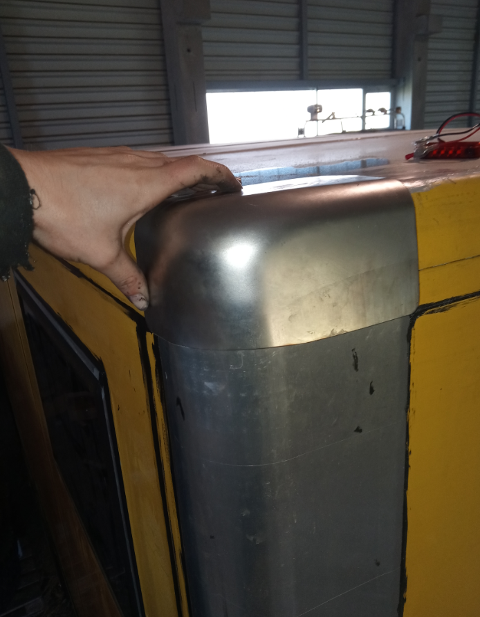

Ich stelle mir das ganze so vor: Die zusammengesteckten Ecken des Segeltuchstutzen werden noch abgedichtet sodass kein Wasser in die Rahmenprofile laufen kann. Dann wird der Segeltuchstutzen fest an den Koffer geschraubt/verklebt/abgedichtet und einfach über die Durchstiegsöffnung am Fahrerhaus gestülpt (Diese Öffnung hat hierfür extra einen kleinen "Rand/Rahmen" bekommen).
An den Rahmen des Segeltuchstutzen in Richtung des Fahrerhauses kommen Dichtungen. Der Segeltuchstutzen wird mit kleinen Spannverschlüssen (vielleicht auch nur mit Magneten falls das hält, dass muss ich mal ausprobieren) an das Fahrerhaus herangedrückt.
Über den Segeltuchstutzen kommt sowohl am Koffer wie auch am Fahrerhaus noch eine Regenrinne.

Die Umrandung des Durchstieges am Fahrerhaus, dort wird der Segeltuchstutzen darübergestülpt.

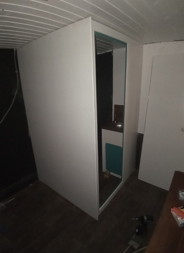

Und die Küche steht :blume:
Heute hab ich die Küche aufgebaut, wie auch schon die Sitzbank besteht sie aus 10mm Pappelsperrholz mit Holzleisten zur Verstärkung.
Die Fronten und kleinen Kistchen, welche in dem Miniregal links in der Küche einen Platz finden müssen noch trocknen bevor sie eingebaut werden können, das Waschbecken wurde leider defekt geliefert.
Die Türchen, Kästchen und Fronten werden übrigens farbig-bunt um das ganze ein bisschen aufzulockern, ihr dürft gespannt bleiben
Zum Verschluss dienen Pull-Looks, Push-Looks wollte ich nicht haben (die haben wir in unseren RTW's verbaut, in regelmäßigen Abständen werden diese Ausgetauscht).
Der Küchenblock ist relativ einfach gefertigt (ohne Schubladen, ohne Auszüge oder Apothekerschrank), ich bin mir noch nicht sicher ob dieser auf Dauer so verbaut bleibt oder man z.b. noch gerne einen Ofen oder ähnliches verbaut hätte für dass ich zur Zeit kein Geld habe, bzw einfach nicht ausgeben möchte (Das Budget ist schon laaange überschritten, Mark hatte wohl doch recht :blush: ) Deswegen gibt es zum Testen und Ausprobieren erst einmal einen einfachen Küchenblock, abändern kann man ihn in ein paar Jahren ja noch leicht.
Später werden alle Türen in den Dchräbken nach diesem Prinzip gebaut, außenliegende Scharniere, verschlossen mit Pull-Locks, die Ecken der Türen und Klappen werden abgerundet.

Inzwischen durften die Badezimmerwände auch schon einmal Probe stehen.
Befestigt werden die zwei Wände später über die Badezimmermöbel, welche sowohl mit den Wänden wie auch mit dem Boden (oder galt der Decke) verschraubt werden.

Nachdem ich die letzten Wochen mehr mit Arbeiten und anderen Projekten beschäftigt war gieng es heute mit dem Badezimmer weiter :cool:
Die Wände bestehen aus 15mm Tischlerplatte, die Schränke im inneren aus 10mm Sperrholz.

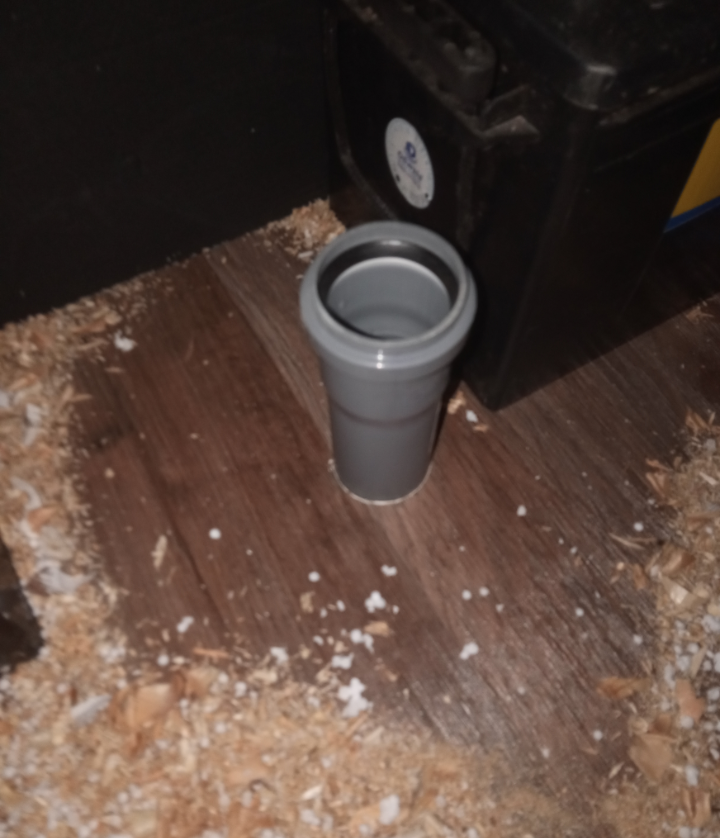

Hinter das ToiToi (die Entscheidung viel auf ein Porta-Potti-Teil, ich denke für die erste Zeit sollte das ausreichen und der Preis ist nun einmal unschlagbar) kam ein kleiner Kasten/Wandvorsprung, hinter welchem die Wasserleitungen und die Duscharmaturen ihren Platz finden.
Neben die Badezimmertüre kam der kleine Badezimmerschrank mit Waschbecken.
Die Möbel (also der Badezimmerschrank und der kleine Wandvorsprung) sind mit dem Boden und den Tischlerplatten-Wänden verschraubt.
Zu guter letzt gab es noch Polster für die Sitzgruppe. Hierbei handelt es sich um Gartenbank-Auflagepolster, die gab es bei Amazon rein zufällig in der passenden größe :angel:
Um ein bisschen Abwechselung in die Kabine zu bringen werden die Badmöbel und "Anbauteile" im Badezimmer blau, zuviel Grün muss glaub ich auch nicht sein.
In die Ecke zwischen das ToiToi und dem Waschbeckenschrank kommt später die Dusche.
Noch ein paar sonstige Infos: Das Badezimmer ist 1200×1150mm groß, die Dusche wird ca 500x800mm Grundfläche haben.
Zwischen dem Badezimmer und der Küche sind knapp 70cm Platz (auf den Bildern sieht es durch das "Pseudo-Weitwinkel-Objektiv" der Handykamera etwas kleiner aus), für mich halbe Portion (zugegeben eher eine viertel :joke: )reicht das locker zum durchlaufen. Die Tür vom Badezimmer ist 1800x600mm groß.
Die Tür fehlt noch, dann ist es von außen schon einmal fertig.

Unter dem Fenster steht das ToiToi, ich denke für die erste Zeit sollte das Porta-Potti-WC ausreichen.

Nachdem ich längere Zeit schon überlegt habe wie ich meine oberen, hinteren Aufbauecken verschließen könnte (Der 3D-Drucker druckt nicht mehr, die Orginal-Eckabdeckungen welche man als Ersatzteil nachbestellen könnte sind leider für hinten zu schmal,...) lachte mich heute dieses Waschbecken an. Kurz noch einmal Nachmessen, dass Waschbecken musste dran glauben und mein Aufbau ist jetzt endlich Lochlos. :joke:

Die neue &quot;Ecke&quot; für den hinteren Abschluss des Aufbaus. Jetzt ist alles Dicht. Mit etwas Glück ist der Aufbau Ende der Woche grau und das Fahrzeug von Außen damit fertig.
Die neue "Ecke" für den hinteren Abschluss des Aufbaus. Jetzt ist alles Dicht. Mit etwas Glück ist der Aufbau Ende der Woche grau und das Fahrzeug von Außen damit fertig.

Die Lösung für die Ecke find ich Hammer.
Das ist ja fast wie 6 Richtige.
Gratulation.

Dass die Form des Waschbeckens passt war reiner Zufall, eigentlich wollte ich es gar nicht mitnehmen, sondern nur das Kochfeld. Da hab ich glück gehabt.

vielen Dank. Langsamm kommt ein, nennen wir es mal "vorläufiges Ende", in Sicht, diese Woche wird noch der Aufbau lackiert, dann ist der Truck zumindest von Außen vorerst fertig.
