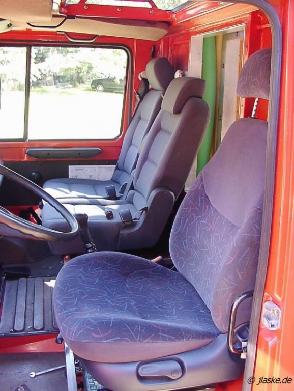

ich hab gerade nur ein Bild vom ersten Versuch bzw der ersten Ausbaustufe da:
Wie man sieht, steckt die Schwimmnudel (genauer: es sind an jeder Seite eine) als kastenförmiger, aber eben flexibler Rahmen zwischen Fahrerhaus und Aufbau von innen in meinem Faltenbalg.
Da sich die Oberseite doch noch nach unten durchgebogen hatte, habe ich die Schwimmnudel einfach der Länge nach mit einem Taschenmesser ca 4 cm tief eingeschnitten und in diesen Spalt einen dünnen Sperrholzstreifen reingedrückt. Das Ganze ist ausreichend stabil und behält die Form - auch bei 90 Sachen auf der Autobahn.
Vorteil: ein Handgriff und die Versteifung ist herausgenommen, da nichts geklebt, geschraubt oder sonst dauerhaft befestigt ist. Und der Faltenbalg ist selbst mit der Versteifung immer noch hinreichend beweglich, so dass er die Verschränkung erlaubt.
Viele Grüsse, Jürgen
edit: Bilder angefügt
