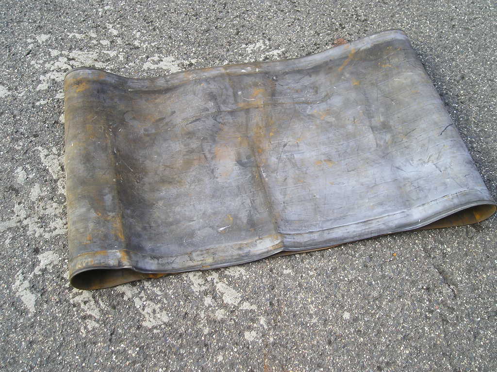

Ich bin durch Zufall noch auf was gestoßen.
Das ist ein Teilstück der Membran eines "etwas größeren" Membran-Ausdehnungsgefäßes.
Die Membran bestand aus mehreren geklebten Teilstücken und sah optisch in etwa wie ein Riesenkondom aus, der am Endstück über ein Flansch verschraubt war.
Was man da auf dem Bild sieht ist sehr dickes schweres Gummimaterial, was als geschlossener Ring natürlich Vorteile hat.
Ich habe mich jetzt noch nicht entschieden, ob ich das Gummi selber verwende oder abgebe aber für den einen oder anderen ergiebt sich ja vielleicht die Möglichkeit, an sowas heranzukommen.
Die Herstellerfirmen wie Reflex haben sowas ja vielleicht auch als Ausschuß auf dem Hof zur Entsorgung liegen.
