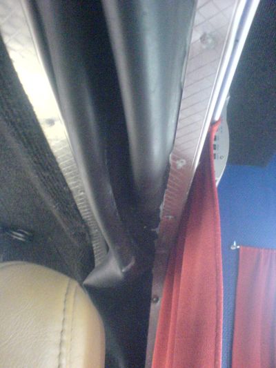

#9 Beitrag von Takko » 2009-12-14 18:19:55
sieht dann bei mir so aus:

#10 Beitrag von Freeclimber » 2009-12-15 11:54:35
Takko hat geschrieben:Hallo
habe heute mal meine defekte Dichtung am TLF zw Fahrerkabine & Mannschaftsraum entfernt, wollte sie eigendlich mitm alten Schlauch ersetzen was aber absolut net hinhaut weil der Schlauch zu dick und net so in die Form gebraucht werden kann wie er soll...
Gibt es solche Gummis noch zu kaufen oder hat jemand was rumliegen?
Hallo Takko, hallo Andy
Wir hatten das Thema hier schon einige Male. Die Teichfolie die ich verbaut hab ist von Firestone (1,5 mm stark) und ist mit ca. 8,00 €/m² durchaus bezahlbar.
Das Ganze sieht dann so aus:
Möglich Bezugsquelle:
http://www.teichbedarf24.de/categories- ... lien_.html
Gruss Mike

#12 Beitrag von Freeclimber » 2009-12-15 15:11:57
HaPe hat geschrieben:Hi Mike,
das ist doch EPDM, womit hast Du das geklebt?
HaPe
Hi HaPe,
Klebestellen aufgeraut, mit Aceton gereinigt und ganz normal mit PU Kleb - und Dichtmasse verklebt. Hab die Nahtstelle recht grosszügig (>10 cm) überlappen lassen. Hält seit Jahren sehr gut.
