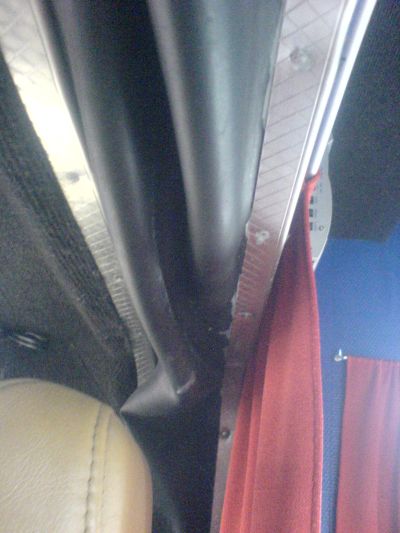

die gute epdm/uv-feste-teichfolie doppelt...habe ich auch seit 4 jahren...hab versucht mit einem kuli durchzustechen...mine draussenging nicht...bin wohl zu schwach...
die sonne kommt allerdings nur sehr beschränkt an die folie...und die idee den durchgang unten per überlappung offenzulassen um kondenswasser ablaufen zu lassen war doof...sorgt nur für turbulenzen im fahrerhaus ...welches kondenswasser überhaupt...
grüsse roman

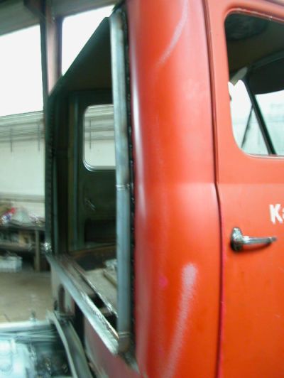

nun, ich hab seit 20 Jahren Feuerwehrschlauch mit der Gewebeseite nach außen - sieht mittlerweile richtig scheiße aus! Grün, gestückelt und so langsam auch mehr und mehr undicht, daher überleg ich jetzt, wie ich das besser mache, Tipp: Teichfolie - ist schon ok!
Aber: meine Kabine hat keine Rückwand (abgeschnittene DoKa) und der Abstand zum Koffer ist maximal 1cm.
Hat jemand ne gute Idee?

hab grad kein foto, mal sehen, ob ich´s morgen schaffe.
eigentlich ist der schlauch nur außen auf die Kabine gelegt und genauso auf die Außenseite der Koffers mit Pattex festgeklebt, Aluleisten auf die Ränder und innen mit PU-Schaum ausgeschäumt (Schreiner eben!). Somit sind Koffer und Kabine fest verbunden - was ich noch nicht mal für unvorteilhaft halte! Aber jetzt muß ich was machen und dann geh ich auch an die Baustelle und löse diese Verbindung wieder, weil ich auch später den Koffer aus der starren Verbindung zum Rahmen trennen möchte.
Mike
