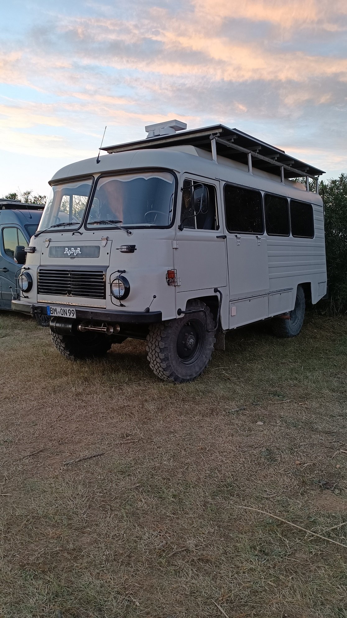

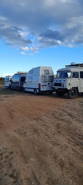

Ein freundliches Hallo an die Allradgemeinschaft.
Nach einer erneuten einjährigen Umbauzeit bin ich jetzt sehr zufrieden mit dem Ergebnis. Bin gestern von einer ca 3800km langen "Probefahrt" zurück gekommen. Einmal Valencia und zurück. Bis auf die abgedrehte Tachowelle gab es keine Ausfälle.
Hier mal die technischen Daten.
Robur Allradbus, auch unter MZ(Mehrzweck) Bus bekannt. Bj. 11.1989. Umgebaut auf einen Mercedes Motor OM364LA mit einem Allison Automatikgetriebe. Differentiale von 5.17 auf 4.71 geändert. Bereifung von 10.5 auf 12.5x20 gewechselt. Servo nachgerüstet, 280 Liter Dieseltank im Rahmen eingepasst. 600WP Solar auf dem Dach und vieles mehr. Womoausbau.....
Verbraucht habe ich im Mittel 15,36 Liter auf 100km, ohne Sparsam zu fahren. Die ersten 500 km zwar noch sehr verhalten, aber mit jedem Kilometer wurde das Vertrauen in's Fahrzeug immer größer, und die Geschwindigkeit höher. :D Spitze gehen gute 105 kmh. Reisegeschwindigkeit lag dann bei 85 -90kmh.
Nun kann es an die tausend anderen Kleinigkeiten gehen....es gibt noch viel zu tun, aber das Gröbste ist geschafft.

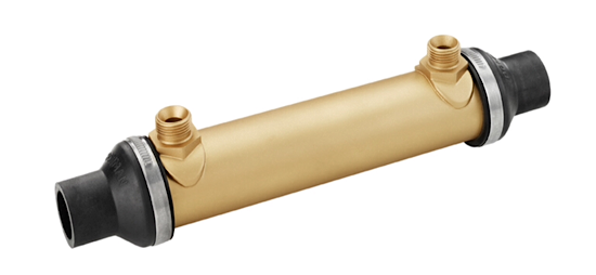

Da arbeiten wir mit im Kühlsystem eingeschlauften ,kleinen Ölkühlern ( wenn’s denn kein lärmgekühlter ist:-)
( eigenes Foto , liegt hier auf der Werkbank)
Warum ist das bei Lastern eigentlich unüblich?
Thom
Beiträge: 9601
Re: Robur Bus AFR 2002A
#25 Beitrag von LutzB » 2021-12-11 19:11:06
Apfeltom hat geschrieben: ↑
2021-12-11 18:58:50
Moin Thom
Ich vermute mal, das da eine Ölpumpe für den Umlauf sorgt. Und die haste bei den meisten unserer Autos nicht am VTG.

Schon klar Lutz.
Dafür ist bei den meisten Schiffswendegetrieben der innere Ölkreislauf ausreichend. Ich kenne aber auch welche mit externer, separat angetriebener Ölpumpe.
Stimmt natürlich sicher, dass das schon echter Aufwand an Verrohrung etc. pp. ist... da ist der Gasfuß wohl wirklich der simplere Kühler :wub:
