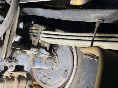

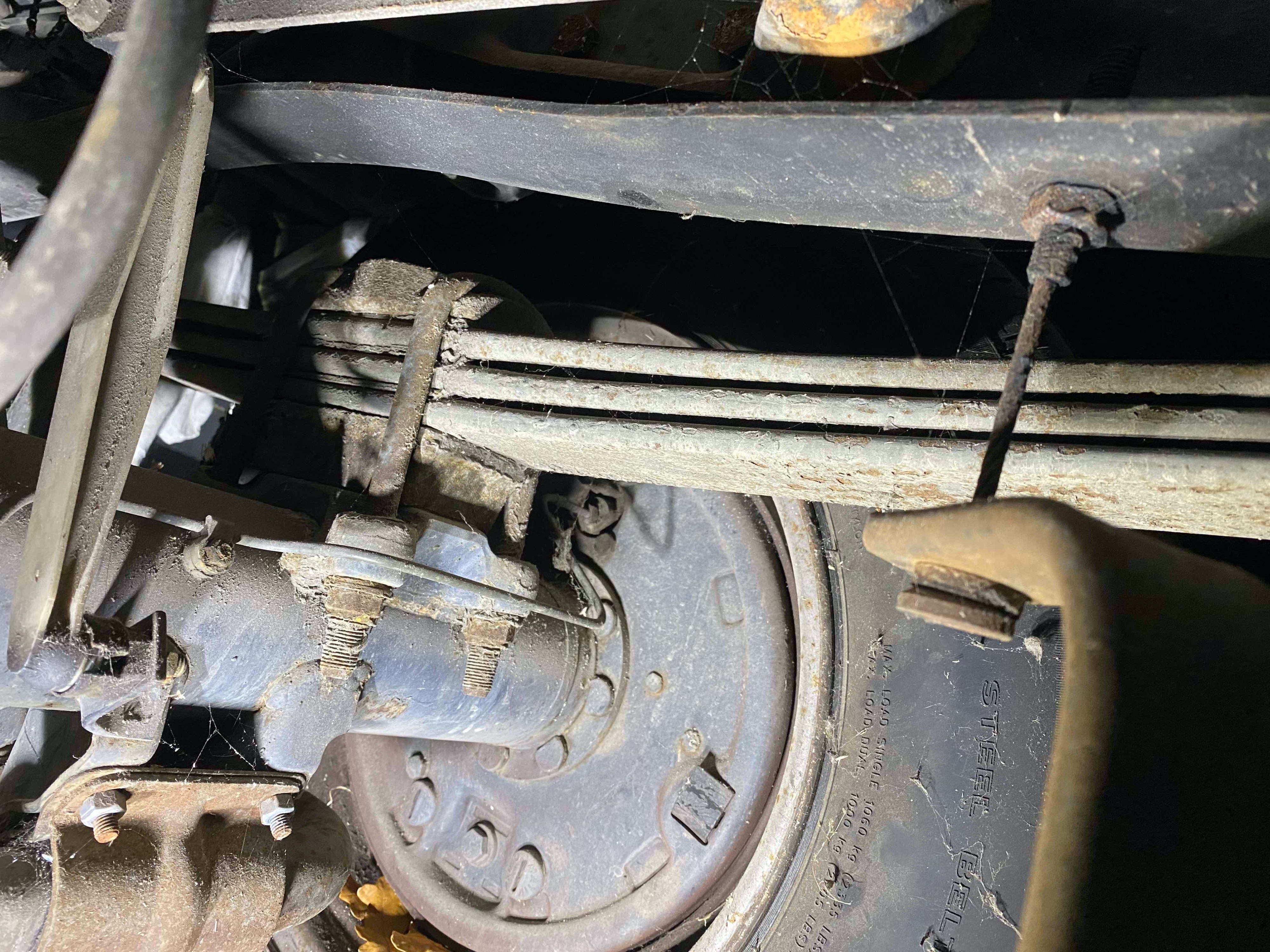

Hier noch ein Foto von der Feder.
Vielleicht hilft es 😩
