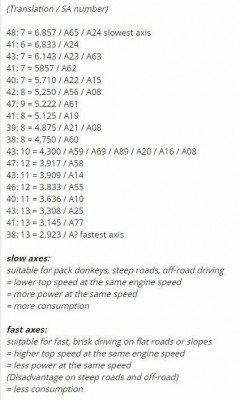

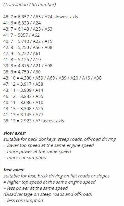

My Truck is a South African spec 1617 with slow axle ratio's of 48:7
I am in the process of converting it to an expedition truck and would like more speed in the green rev zone.
I am finding it very hard to get information about alternative Ring and Pin gears with higher ratios.
Can anyone please assist with some info please?
I have attached some ratio's that might be available but not sure if there are more options for the AL4 axle type.
Thank you

Die angetriebene AL4-Vorderachse gibt es schon seit Jahrzehnten nicht mehr. Soweit ich weiß, nicht einmal mehr in Brasilien.
Dementsprechend gibt es auch so gut wie keine Ersatzteile mehr dafür.
Die Achse mit dem Baumuster 733.011 ist eine AL4/6DS-6/48:7.
Also eine angetriebene Vorderachse der Baureihe 4 (AL4), Version 6, für Druckluftbremse und mit Differentialsperre (DS), max. Achslast 6t.
Die serienmäßige Übersetzung für diese Achse ist 48:7, kann bzw. konnte aber über die Wahl von Sonderausstattungen geändert werden.
Zur Verfügung standen in der SA B20315 folgende Übersetzungen: 43:7 und 39:8.
