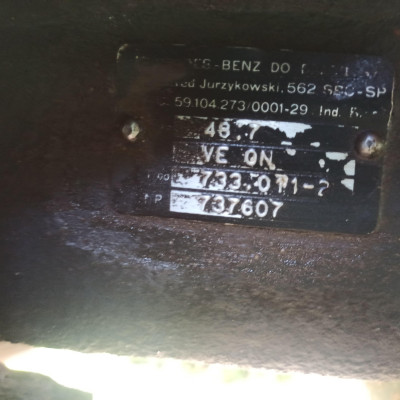

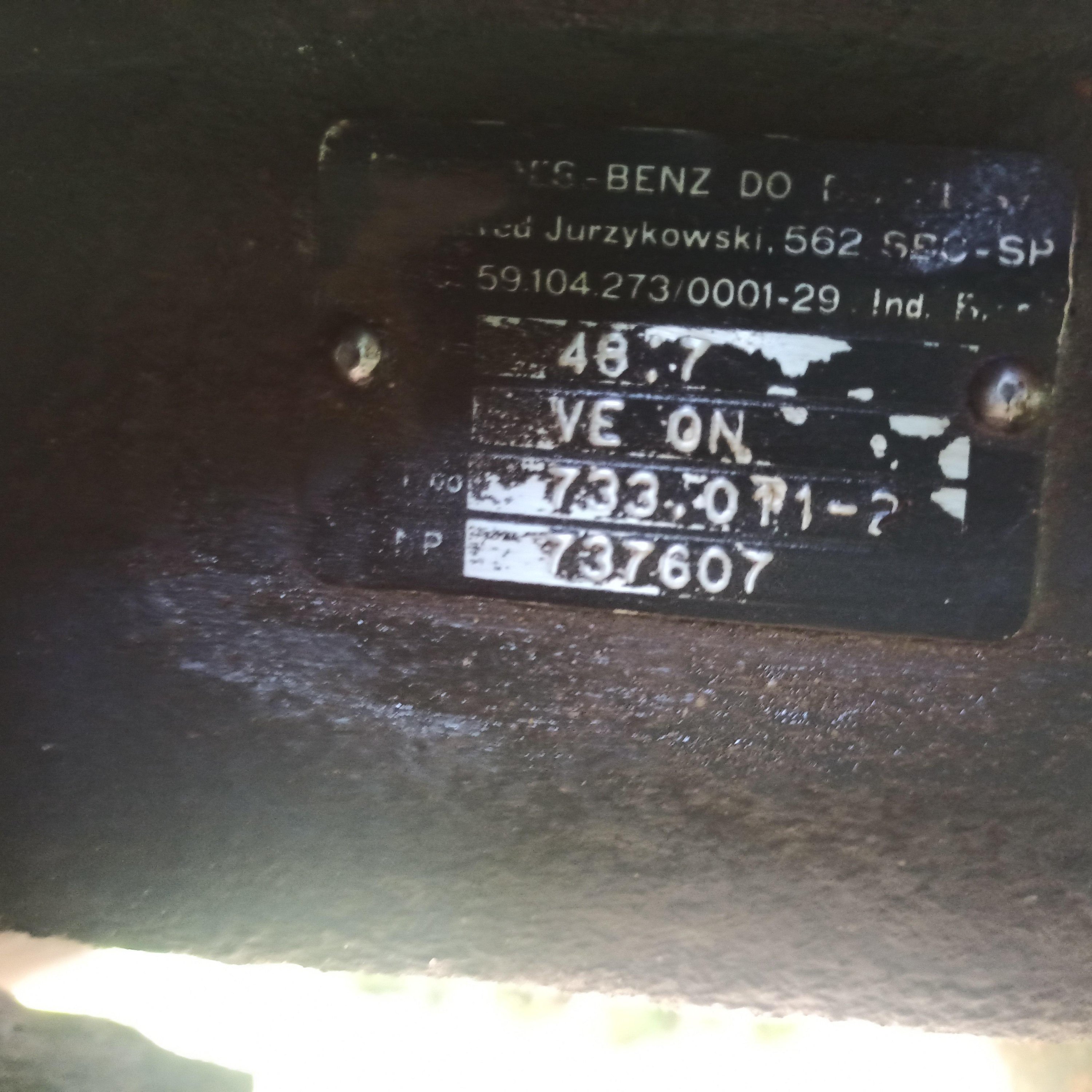

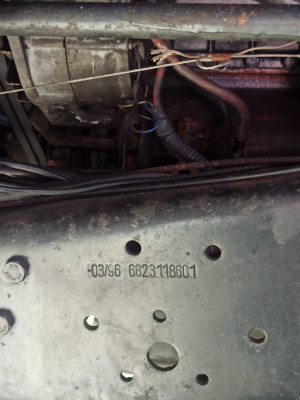

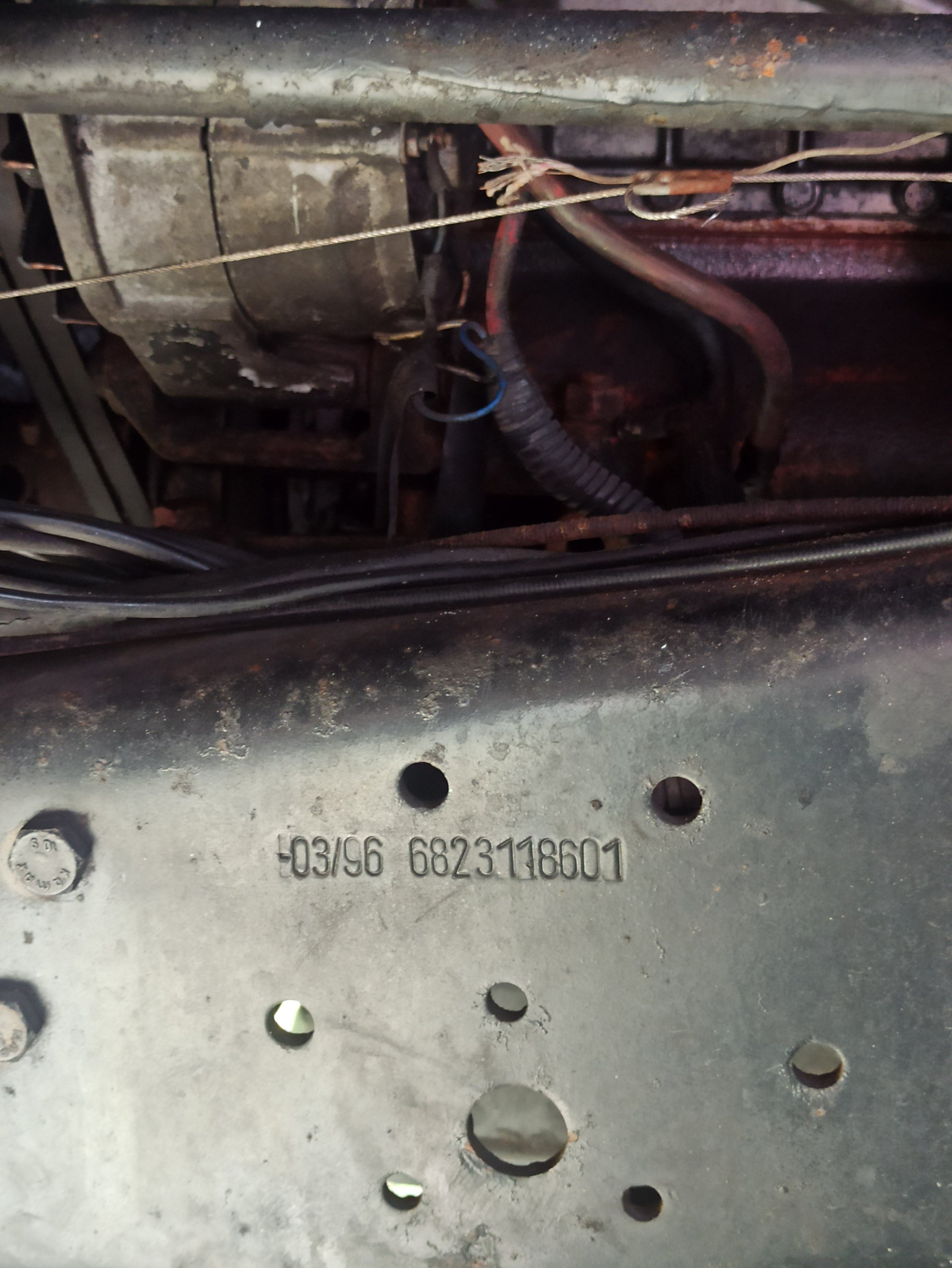

Coming back to the question of the original starter of this thread, could someone please look up the vin
-03/96 6823118601
and give details regarding the front axle? Gear ratio is 48:7 and it is equipped with diff locker and was built in Brazil.
VE ON, 733.011-2, 737607 is printed on the label.
Would it be possible to change gear ratio in order to reduce drive train speed? Many thx,

- Beiträge: 18908
Re: Mercedes 1617 with AL4 diffs
Hallo Frank!
Die angetriebene AL4-Vorderachse gibt es schon seit Jahrzehnten nicht mehr. Soweit ich weiß, nicht einmal mehr in Brasilien.
Dementsprechend gibt es auch so gut wie keine Ersatzteile mehr dafür.
Die Achse mit dem Baumuster 733.011 ist eine AL4/6DS-6/48:7.
Also eine angetriebene Vorderachse der Baureihe 4 (AL4), Version 6, für Druckluftbremse und mit Differentialsperre (DS), max. Achslast 6t.
Die serienmäßige Übersetzung für diese Achse ist 48:7, kann bzw. konnte aber über die Wahl von Sonderausstattungen geändert werden.
Zur Verfügung standen in der SA B20315 folgende Übersetzungen: 43:7 und 39:8.
