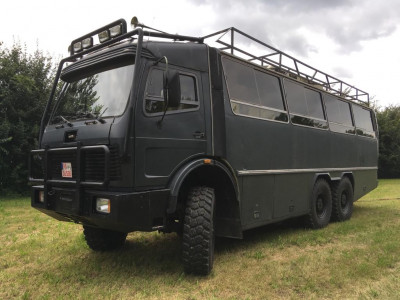

Liebe Allrad-Lkw-Gemeinde, vielleicht hat jemand von euch schon mal einen Holzofen in ein Wohnmobil eingebaut oder kennt jemand wen, der jemand kennt?
Aktueller Stand:
Ich bin mit Holzheizung aufgewachsen, also brauchen wir nicht bei Null anfangen :D
Die technischen Auflagen sind auch kein Thema (Hitzeschutz, externe Luftzufuhr, Rauchrohrventilation, CO2-Warner, Rauchmelder, Statik)
Allerdings finde ich keine TÜV-Prüfstelle, die sich mit sowas auskennt.
TÜV deshalb, weil ich den Ofen als festinstallierte Feuerstätte eintragen lassen möchte, damit ich nicht vor jeder Fahrt den Ofenanschluss abbauen muss (um als Ladung zu gelten).
Frage: wer kennt eine TÜV-Prüfstelle, die schon mal einen Holzofen eingetragen hat?

Habe meinen Magirus mit eingebautem Kaminofen gekauft und vorher beim TÜV und dem Schornsteinfeger nachgefragt. Schornsteinfeger sagt, geht ihn nichts an, da mobil. TÜV/Dekra sagen, geht uns nichts an, ist ja nur Ladung, darf aber nicht während der Fahrt betrieben werde.
Anmerkung: Zulassung als Sonst. Kfz Bautruppwagen
Wie es bei Womo-Zulassung ist, weiß ich nicht.
Was ich aber weiß, ist, dass ich im Februar, März sehr viel Arbeit mit Innenausbau hatte, Verkleidung teilw. komplett alles raus, da Pilzbefall usw.
Da war der Ofen total genial, auch die besch.... Arbeit kann Spaß machen, wenn es warm ist und der Ofen brennt!
HU usw. war alles kein Problem, was ich halt im nächsten Winter mal beobachten muss, ist, ob außen evtl. schwarze Nasen vom Rauchzug am Aufbau nach unten laufen.

Ich hab schon immer einen Holzofen drin, nehme auch nie was ab, hat nie jemanden interessiert. Pack rein das Ding und fertig!

ich erhöhe die Meinung der Vorredner um eins: Jede Menge im LKW wohnender Freunde haben 'nen Holzofen drin, bauen daran auch vorm Fahren nix ab und haben keine Probleme diesbezüglich mit dem TÜV. FALLS es Dir um die eingetragene Fahrzeughöhe geht UND Du ein mordslanges Ofenrohr auf's Dach steckst UND das für den jährlichen TÜV-Besuch nicht abnimmst UND Dein TÜVver dafür ein Auge hat (oder von Dir drauf hingewiesen wird) könnte es ein Thema werden, aber da gibt's ja tatsächlich unkomplizierte Möglichkeiten, dass das zum TÜV-Besuch kein Thema wird.

Dito für meinen fest verbauten Refleks mit Innenluftverbrauch (also explizit nicht die Fahrzeug-Variante). Allerdings hat meine Wohnung keinen direkten Zugang zum Fahrerhaus.

Wegen meiner Wallas hab ich auch niemanden um Zulassung gefragt. Bau den Ofen rein und fertig, oder?

Die Vorschriften bzgl. Heizungen in Kraftfahrzeugen beziehen sich m.E. nur auf Heizungen, die mit flüssigen oder Gasförmigen Brennstoffen betrieben werden. Das heißt, alles was man an Diesel, Benzin, Gasheizungen und Ölöfen einbaut, ist Bauartgenehmigungspflichtig, braucht eine ABE oder entsprechende Eintragung (was mit Schiffsölofen oder China Standheizung ohne Gutachten sicherlich schwierig ist).
Bezüglich Feststoffbrennöfen sind zumindest meiner Wenigkeit keine Vorschriften bekannt.

mehrmalige TÜV prozedere war:
explizit nicht während der Fahrt und nur im Stand.
Und Sicherung des Ofen muss sein, dann ist ne Eintragung kein Ding.
Bei mir wollten Sie 4 M8 durchn Boden mit ner Verankerung...völlig übertrieben für 50kg...aber das waren bei unterschiedlichen stellen jeweils die Auflagen.
Dekra Leipzig und TÜV Süd Freiburg, beide keine Geheimtips oder locker...daher...

das ist interessant, vom Schornsteinfeger, TÜV/DEKRA/KÜS/GTÜ hab ich exakt die selben Aussagen bekommen.
Allerdings wurde mir auch gesagt, dass der Ofen nicht betriebsbereit sein dürfte, um als Ladung zu gelten (also ohne Ofenrohr). Denn wäre der Ofen betriebsbereit, würde man eine Bauartgenehmigung brauchen, die angeblich ca. 70tausend Euro‘s verschlingen würde (falls man überhaupt damit durch kommt, was angeblich nicht möglich wäre).
Das gute Stück hier ist ein Original Neoplan-Bus, aufgebaut auf einem NG-Fahrgestell und ist somit als KOM eingetragen. Es soll auch ein KOM bleiben…
Viele Grüße, Andi
warum?
Mehr als der Vorteil, schneller fahren zu dürfen, wiegt m.E. der Nachteil , dass man für das Dingens dann Klasse D braucht :eek:
Gruß Claus

Während der Fahrt wirst Du ja wohl kaum damit heizen wollen.
Somit kannst Du mit einem leicht abnehmbaren Ofenrohr beides machen:
Nach der Fahrt zum TÜV beweisen, dass der Ofen nicht betriebsbereit ist und später beim Wintercamping das Ofenrohr wieder anbringen und heizen.
Sehe ich kein Proplem darin
