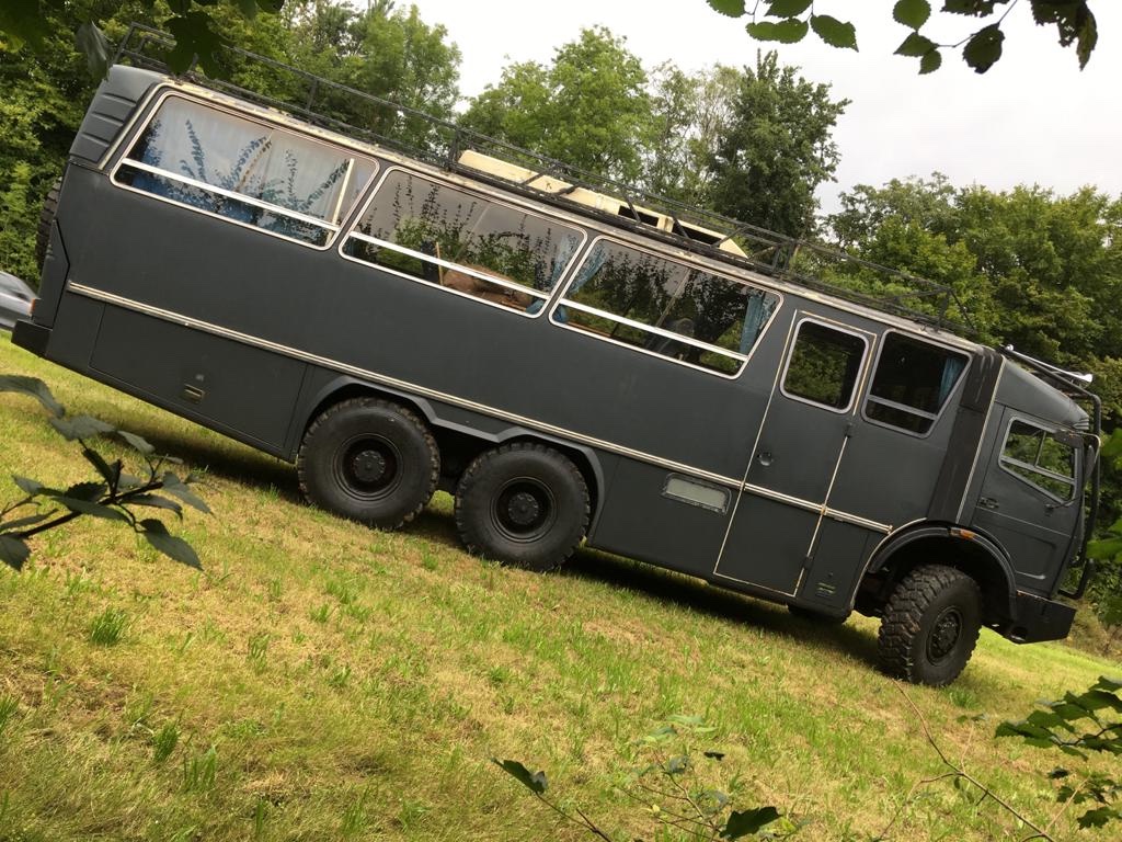

Liebe Allrad-Lkw-Gemeinde, vielleicht hat jemand von euch schon mal einen Holzofen in ein Wohnmobil eingebaut oder kennt jemand wen, der jemand kennt?
Aktueller Stand:
Ich bin mit Holzheizung aufgewachsen, also brauchen wir nicht bei Null anfangen :D
Die technischen Auflagen sind auch kein Thema (Hitzeschutz, externe Luftzufuhr, Rauchrohrventilation, CO2-Warner, Rauchmelder, Statik)
Allerdings finde ich keine TÜV-Prüfstelle, die sich mit sowas auskennt.
TÜV deshalb, weil ich den Ofen als festinstallierte Feuerstätte eintragen lassen möchte, damit ich nicht vor jeder Fahrt den Ofenanschluss abbauen muss (um als Ladung zu gelten).
Frage: wer kennt eine TÜV-Prüfstelle, die schon mal einen Holzofen eingetragen hat?
Feurige Grüße, Andi
