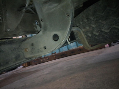

ich verstehe was du meinst, würde an meinem Fahrzeug aber nich passen: Rahmen und Rahmentraverse sind von der Karrosserie bedeckt (weil Kastenwagen).
Die Originalen Abschleppösen sind zwei runde Löcher in den Trägern die den Unterfahrschutz und die Anhängekupplung halten... da passt kein Haken ran.
Was ich dachte ist zwei 12-15mm Stahlplatten mit einem Loch (eine pro Seite) dran zu schrauben so dass man da im Notfall zwei Haken/Schäkel befestigen kann.

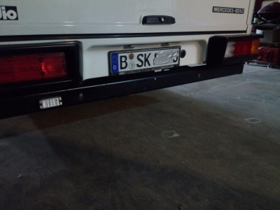

Als ich am Unterfahrschutz wegen des AHK-Elekrtosatzes dran war habe ich diese zwei Anschlagpunkte ran gemacht. Passen gut... Je 1,5t Zuglast, zusammen ist es schon mehr als was der Unterfahrschutz/Anhangetraverse ziehen kann!
Die Lasergeschnittenen Abschleppösen kommen irgend wann mal...
Sieht doch ok aus, oder?

Re: Welcher Stahl für Abschleppösen?
#14 Beitrag von Mark86 » 2021-11-03 20:31:33
Ja, sieht ganz niedlich aus, aber wozu braucht man die Ösen wenn man ne Anhängerkupplung hat?

#16 Beitrag von Maximilian714d » 2021-11-03 21:59:54
Mark86 hat geschrieben: ↑
2021-11-03 20:31:33
Da die AHK so tief häng baue ich sie nur bei bedarf ran... Deswegen ist die Steckdose am Unterfahrschutz.
Max

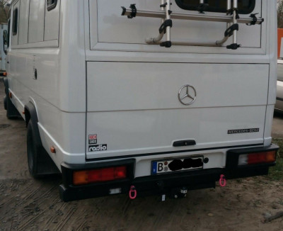

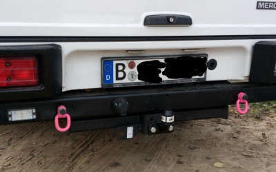

Hallo Mark,
Dein Rat war gar nicht so schlecht...
Max
Und wegen dieser zwei mickrigen Ösen hast jetzt mehr als zwei Monate so eine Wissenschaft draus gemacht.
sico
Eigentich nicht... Dies ist eine Zwischenlösung die von Mark vorgeschlagen wurde.
Max

Hallo Sigi,
danke Dir, Du sprichst mir aus dem Herzen. ;)
Wenn sie nicht Pink angestrichen wären, hätte ich sie gar nicht gesehen. :D
Ich hatte da jetzt wirklich was handfestes erwartet, so etwas mit Wow-Effekt. :angel:
Gruß Uwe

Hallo Max,
Maximilian714d hat geschrieben: ↑
2021-11-03 18:24:59
Wenn die kleinen Ösen mehr aushalten als der Anhängebock, macht das Ganze doch gar keinen Sinn. Für welche Last ist der denn ausgelegt (ungebremste Anhängelast)?
Tino

#26 Beitrag von Maximilian714d » 2021-11-04 15:09:31
tonnar hat geschrieben: ↑
2021-11-04 14:37:09
Hallo Max,
2021-11-03 18:24:59
Tino
750kg ungebremst und 2700kg gebremst... Ich würde sagen dass der schwächte Punkt die Ösen sind.
Ob gebremst oder ungebremst macht beim ziehen (mit Seil) keine große unterschiede, oder?
Klar, bein ruckartigen losfahren entstehen teil große Kräfte... Hab' aber schon mehrere PKWs gezogen (Seil um den unterfahrschutz gewicket) und es ging...
Mich selber aus den Graben ziehen lassen würde ich mit den Ösen nie machen...
Max
