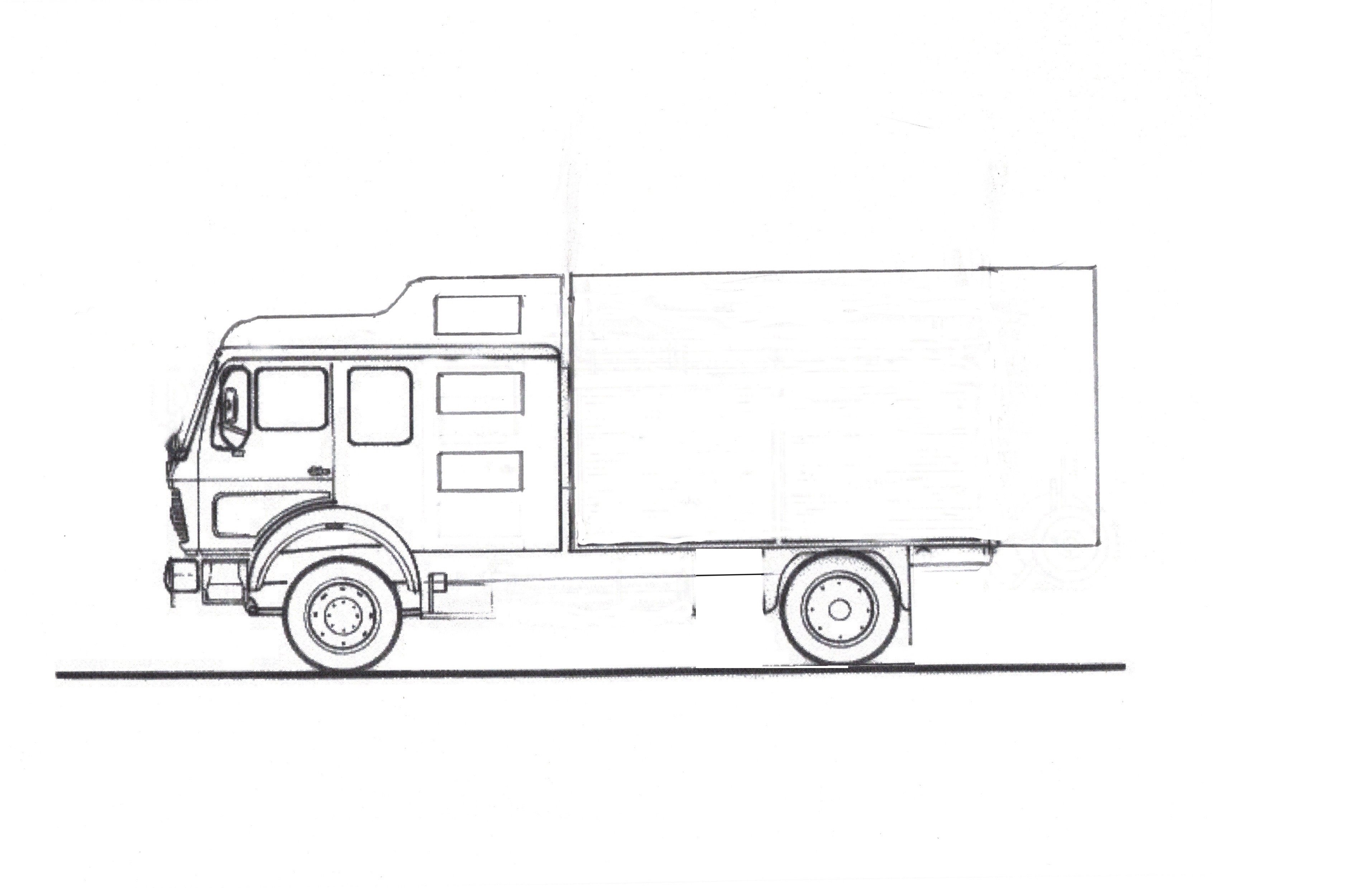

Zur Verdeutlichung meines „Vorhabens“:
Ausziehtreppe als Beispiel des angedachten Mechanismus.
Betten verschwinden während der Fahrt in der Waagerechte über Dachhöhe. Doka Dach etwa Höhe Doka-Mitte aussägen. Bettgestell kommt da in der Senkrechten in Höhe des Fußraums der Doka zum Stehen.
Auf die Doka, kommt dann das zweistufige Hochdach, dass in Aufbauhöhe der Kabine abschließt.
Sobald ich schöne Skizzen auf dem Rechner kann, stelle ich auch auf Wunsch Skizzen zur Idee ein.
Wenn aber die Kabine zu schmal ist, isses halt alles Essig und der weiteren Mühe nicht wert.

Re: Innenbreiten der Doka in Regenrinnenhöhe?
Hallo Uwe,
du schrubst zu Beginn etwas von "Bettgestelle in Längsrichtung". Also 90cm-160m sollten locker alle Feuerwehr-DOKAs haben.
Auf Gesäßhöhe müssen generell pro Sitz immer 45cm veranschlagt werden. Das wären bei einer 4er-Sitzreihe schonmal mindestens 1,80m, unten, am A..
Wie alt und groß sind denn deine 3 Recken? Müssen die denn eine volle 2m lange Matratze beanspruchen? Viele im Erwachsenenalter kommen/kämen auch mit 1,90m Länge gut aus. Einfach Matratze abschneiden und gut. Und in einem 3er-Stockbett sollen/wollen doch sicher keine 3 Erwachsenen aus dem Bekanntenkreis übereinander nächtigen, oder?
Gehe mal davon aus, dass keiner hier sich vom Bürostuhl erheben wird, der so ein Gefährt fährt und in die Garage oder den Stellplatz fährt, um dann an irgendeiner undefinierbaren Stelle eine Breite zu messen, die über die DOKA-Länge auch noch wandern dürfte.
Evtl. kannst du dir ein wenig etwas über die Aussenmaße herleiten.
Suche dir Fotos in der Frontansicht auf's Fährerhaus, öffne es z.B. mit dem kostenfreien Progrämmchen IrfanView, gehe oben ins Menü BEARBEITEN, darin auf ZEICHNEN-DIALOG ANZEIGEN und in diesem sich öffnenden Menü auf das Dreieckschablone mit dem Doppelpfeil darunter. Nun kannst du mit dem Cursor deiner Mauszeigers Längen messen (erstmal nur in Bildpunkten). Wenn du also über Google (Aussen-) MAßE deines FZG. suchst und findest, dann kannst du erstmal jenes Maß messen und jenem Werksaussenmaß zuordnen.
Nun Kannst du daraus jedes x-beliebige Maß in der selben Frontansicht messen.
Von meinem Gefühl her aus Recherchen der letzten Zeit, sind die Iveco-Magiren ala 90-16 eher etwas schmaler als z.B. die vorgänger Magrus-Deutz 130D7/D9, 170 ... mit drei Scheibenwischern
. Auch die NGs und SKs sind eher sehr breit. Die MB LNs 814-817-914-917-1120-1124 hingegen sind schon wieder schmäler, deren Gesamt-FZG-Breite kommt sehr stark u.a. durch die breiten Kotflügel zustande und weniger durch das Fahrerhaus.
SKs oder große Ivecos/Magiren 170D11 etc. kannst du bei 7,5t gleich vergessen, im Prinzip alles, was die schweren V6 oder V8-Motoren hat, den kleinsten NG (verhältnismäßig sparsamer und leichter Reihen-6-Zylinder OM352A) als 1017 mit Ach-und-Krach vielleicht. Aber bei 5-köpfiger-Mannschaft mit Gepäck wohl eher auch schwierig. Lange DOKAs sind auch schwerer als gebaute Koffer !!!
Nächstes Thema: 6m Grenze bei der Länge. Den Grundrahmen musst du dazu erstmal finden! Kannst du dich wenn, dann schon nur nach den ganz kurzen Radständen (3,20m !?) umschauen und da wird die Luft ganz schnell ganz dünn bei langen breiten DOKAS. Und dann bleiben für einen Koffer hinter der DOKA auch keine 3m Länge mehr über !! Wo wolltest DU mit Gemahlin gleich noch nächtigen? :-)
Hmm, nicht einfach.
Überdenke evtl. nochmal die ein oder andere Position.
Warum viel Regenrinnenbreite, wenn doch Längsbetten genutzt werden sollen?
Müssen es max. 6m unbedingt sein? Willst du eien Worldtour über Jahre mit viel Fähren-Hoppserei machen, wo die erhöhten Fährkosten dann etwas mehr ins Gewicht fallen oder soll nr ab und an an einem langen WE ein Ausflug gemacht werden, max. mal 3 Wochen im Sommer? Je mwhe man sich darauf versteift, desto teurer werden dann die anderen Positionen. Denn billige FZG. in der Anschaffung kosten nachher Unmengen an Diesel- und Instandsetzungs- und Wartungskosten und snd auch sackschwer.
Käme nicht ein Anhänger in Frage? Da hat man dann viel mehr räumliche udn gewichtstechnische Möglichkeiten! Muss dann halt auch erstmal viel rangieren und geeignete Stellplätze suchen/finden und günstiger wirds bei Maut udn Fähren damit sicher auch nicht. ABER, man könnte mit der 7,5t-Zugmaschine Tagesausflüge machen und günstig über die Fähre und lässt den (Wohn-)Anhänger solange aufm Festland stehen.
Hoffe euch ein paar Denkanstöße gegeben zu haben. Wobei ich auch noch ein Greenhorn bin, aber schon viel gelesen und gegeneinander abgewogen habe/musste.
my2cents
Hmm, nicht einfach.
my2cents
Vielen Dank für lange Antwort.
Also es soll die ausziehleiterartige Konstruktion in Längsrichtung, die Betten kommen quer zu stehen.
Die 6 Meter und die 7,5 Tonnen sind natürlich nicht ernst gemeint, sollen nur Zeigen, dass es nicht auf Maximalismus zielt.
Fähren, Tunnels und Engstellen sind schon ein Thema.
Den großen Lappen für Kraftfahrzeuge mit einer zulässigen Gesamtmasse von mehr als 7,5 Tonnen mit Anhänger (aka CE), bekomme ich alle fünf Jahre erneut.
Aber je leichter, reicht dann der turboaufgeladene 913 er Reihen-6er auch eher
Die Ersatzteile für den FM170er/192er (ich hatte einen 192er) empfand ich als verheerend schlecht, wenn ich an die Zeit denke, die ich für die Ersatzteil-Akquise benötigte. Klar, bekommt man die, aber eben nicht in der knappen Urlaubs- und Reisezeit. Deshalb eher NG/SK oder eben der Vierclub-Iveco.
Und natürlich müssen die Betten nicht 2 Meter lang sein aber eben so lang wie möglich und eben nicht 175 cm.
Also: Doka, vorne, erste Sitzreihe: Mama und Papa, zweite Reihe: 3 Recken auf bequemen Einzelsitzen, die man nach vorne klappt, wenn man die Betten holt.
Kabine: Heckbett, quer, U-Sitzgruppe, Nasszelle, Küche, Stauraum unter dem Bett.

Vorteil dieser Konstruktion: Kinder fahren nicht mehr mit: Koffer runter, kurzes Fahrgestell mit mittelgroßer Fahrerhütte und weiter geht die wilde Wutz.
Aber jetzt muss noch das Massivhaus fertiggestellt werden. Das Budget ist jetzt konkret im Etat eingeplant.

Für die Skizze brauche ich ein wenig länger, weil meine CAD-Skills (Dereinst Siemens Solid Edge...) ein wenig eingerostet sind und meine Programm-Akkrdeitierung abgelaufen ist.
Hier mal eine dilettantische Handskizze mit den Proportionen (ohne Berücksichtigung der Hilfsrahmenhöhe usw, mit einem 5 Meter-Koffer und Rahmenverlängerung, zum Versetzen der Hinterachse, die man ja am NG/SK nicht im Rahmen versetzen darf):
Gewicht ist auf jeden Fall ein Thema. Aber im Hubbettbau wird es letztlich nicht anders gemacht. Über die genaue Materialausgestaltung muss ich mir noch Geadanken machen, was Torsion, Stabilität, Schwingungsverhalten, Formstabilität usw. angeht.
